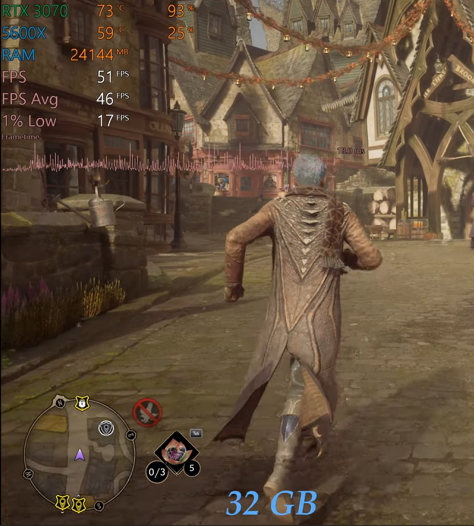

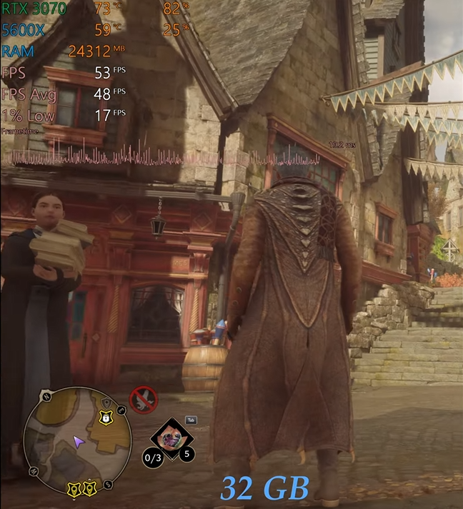

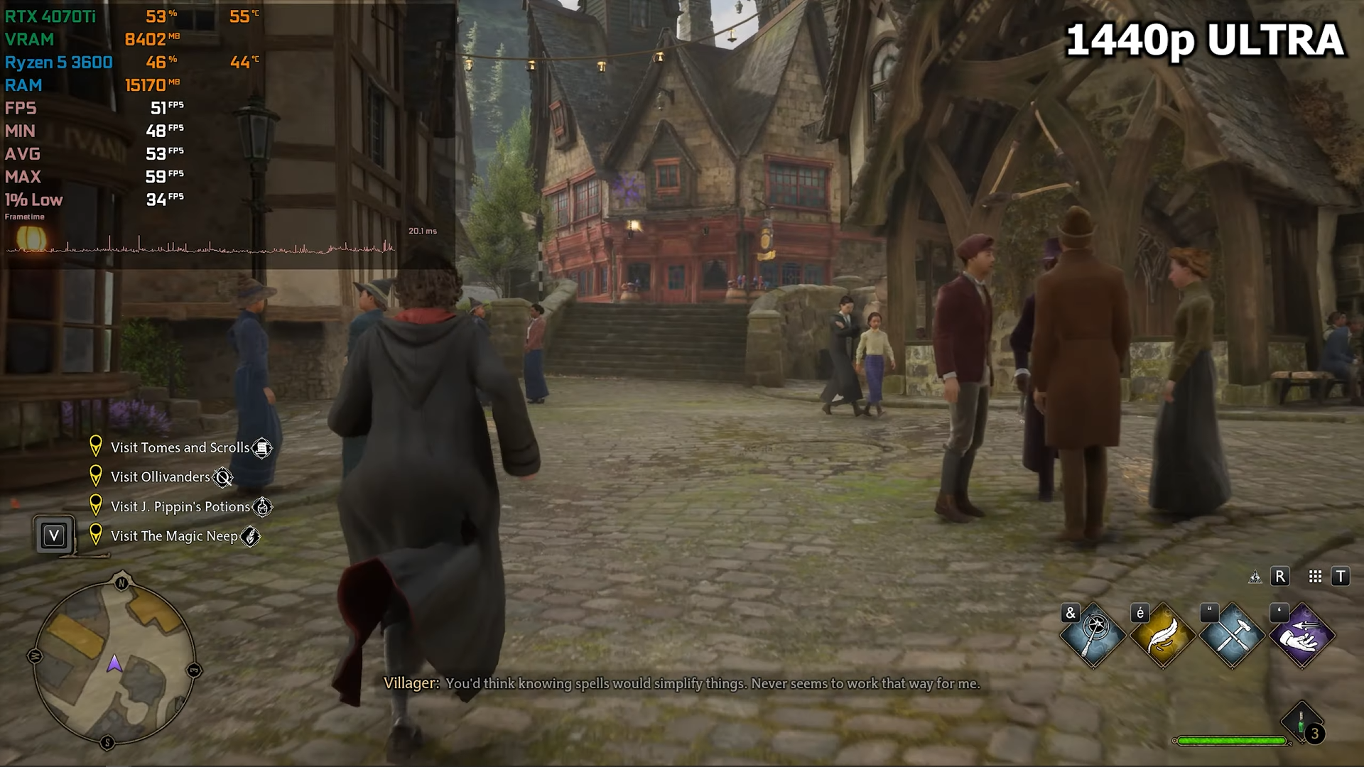

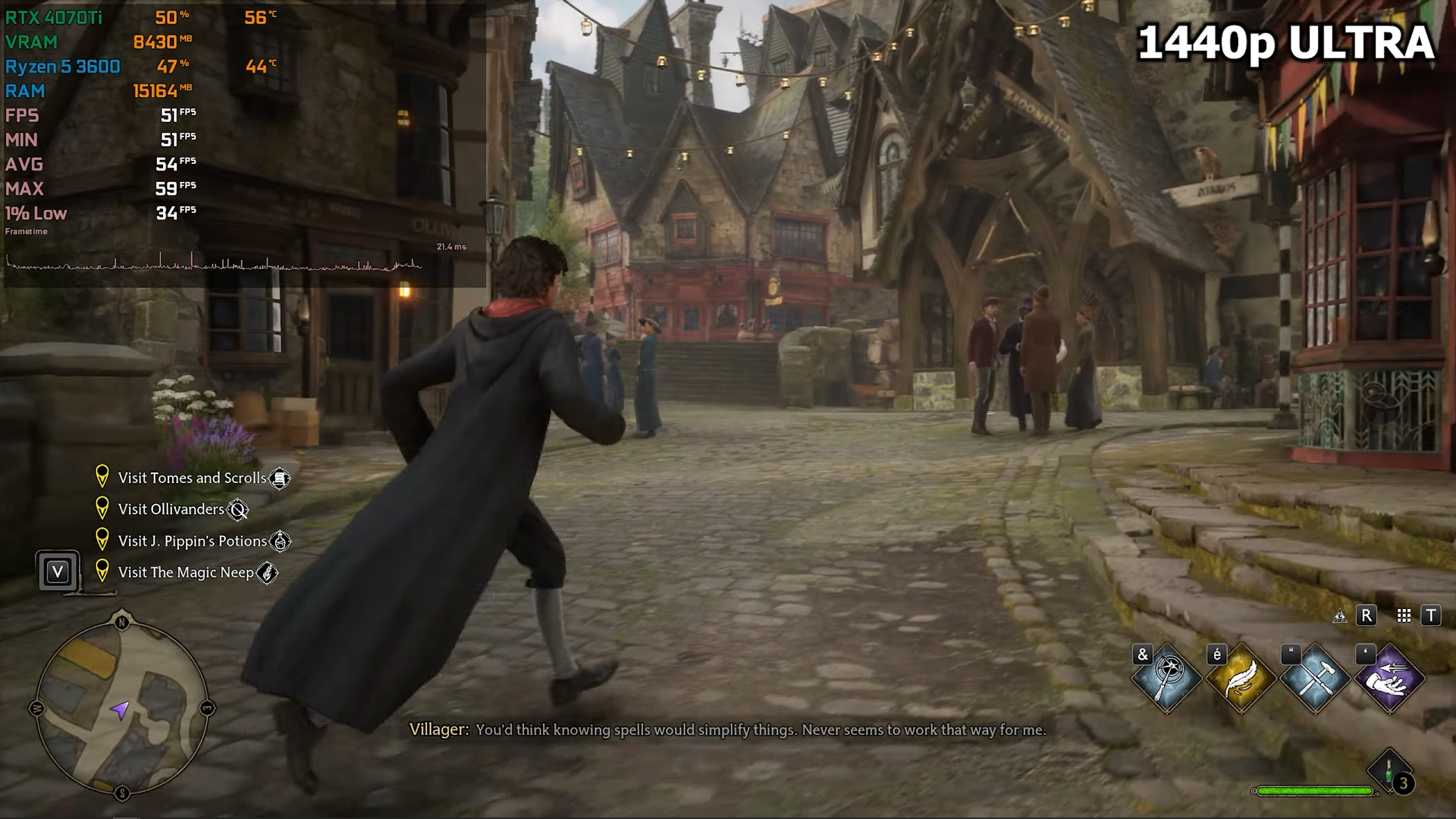

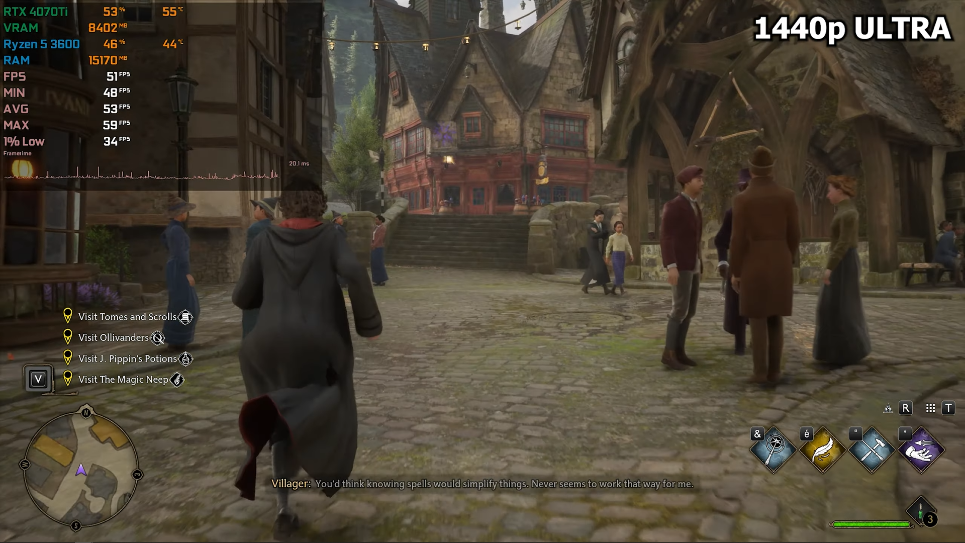

Vielleicht noch mal in Bildern:
3600 + RTX 4070 Ti 1440p Ultra = 51 FPS
Ja das ist kein 3700X + RTX 4070 aber kommt dem sehr nah. Die RTX 4070 Ti ist halt 10% schneller aber das kann man aufgrund der niedrigen Auslastung von gerade mal 53% weglassen. Das ist nicht mal eine RTX 4070 aufgrund der niedrigen Auslastung.
5600X + RTX 3070 1440p Ultra = 51 FPS
Ja der 5600X ist schneller als ein 3700X.
Wir haben also 600€ vs 300€ und bekommt gleich viele FPS.

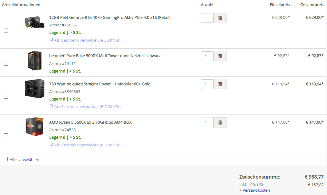

Ihr seid ganz schön teuer ;)
Dann bedarfs wohl noch einer neuen CPU. Mir ist hierbei wichtig, dass sie auch gut zu Cubase performt, also einen hohen Singeltakt hat.
Reicht dazu ein 5600x oder muss es was besseres sein?
Das wären dann knapp 1000 EUR an Upgradekosten nach 4 Jahren; abzüglich den Verkaufskosten für 3700x + GTX 1060 + 400 Watt Netzteil + Gehäuse (ca. 150 EUR).
