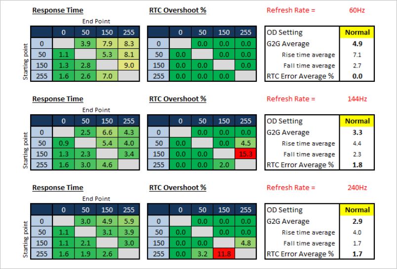

Die Schaltzeiten verändern sich. Je nach Monitor aber unterschiedlich. Daher wird es ebenfalls bei 60fps flüssiger je höher die Frequenz ist.
Quelle: TFT Central

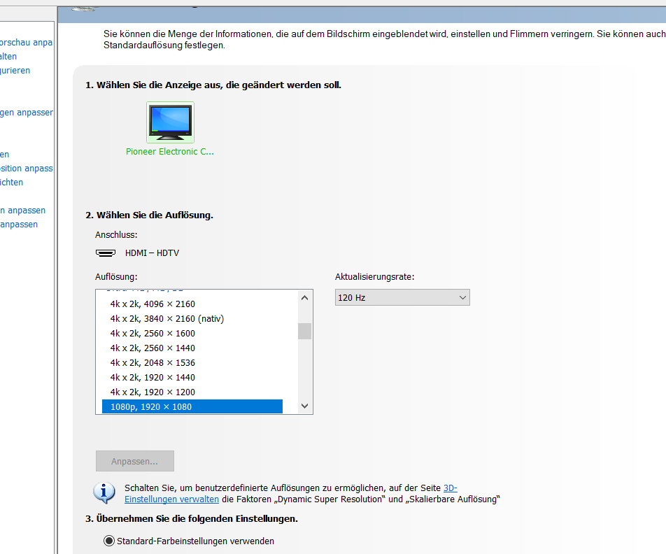

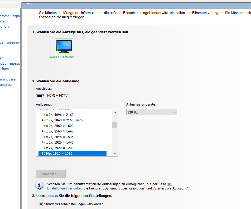

Hallo, ich habe auch mal eine Frage. Hoffe der TE steinigt mich nicht :)
wenn ich 1080p in der nVidia Systemsteuerung einstelle, zeigt es mir 120Hz an. Wenn ich höher mit der Auflösung gehe, wird mir immer nur Max. 60Hz angezeigt ? Was könnte die Ursache sein
Verkabelung : GPU - HDMI - AVR - HDMI - TV
Dein Fernseher unbekannten Typs unterstützt nicht mehr als 60Hz höher als Full HD?
Kann gut sein dass du an der Stelle von der HDMI Bandbreite eingebremst wirst. So lange dein Gerät nicht explizit mehr verspricht würde ich da nicht groß auf Suche gehen.
Es handelt sich um dieses TV Gerät, LG OLED 55C97LA. 4K, HDMI 2.1, 120Hz, G-Sync
Du bräuchtest ein Ausgabegerät mit HDMI 2.1 für 120Hz bei nativer Auflösung.
Bisher gibt es keine Grafikkarte die das liefert.

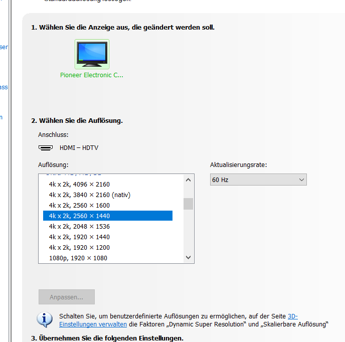

Wie bekommt ihr denn 1440p 120/144Hz auf euren Monitor ????
Ziel wäre 1440p @ 120Hz, ist dass irgendwie möglich ?
Du hast im Nvidia Panel bei den Auflösungen mehrere Gruppen die die gleichen Auflösungen beinhalten allerdings nicht unbedingt die gleichen Refreshrates. Irgendwo gibt es glaub PC, falls du die nicht schon verwendest schau mal ob da mehr als 60Hz bei WQHD drin sind, sonst lass mal den AVR testweiße weg.

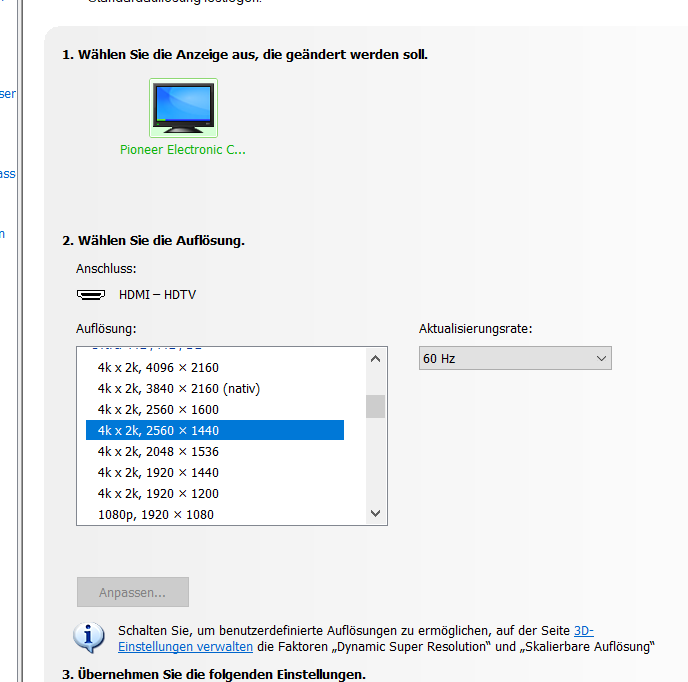

Oh Mann :streiten: Was mache ich denn jetzt ???
jetzt müsste ich ja die Quelle vom AVR und TV ändern :(
mit AVR zwischen bekomme ich nicht mal 1080p angezeigt, das machte mich grade stutzig 😂
Danke danke @Stormfirebird
EDIT:
Bekommt der AVR kein 1440p 120Hz durch ? Pioneer VSX933

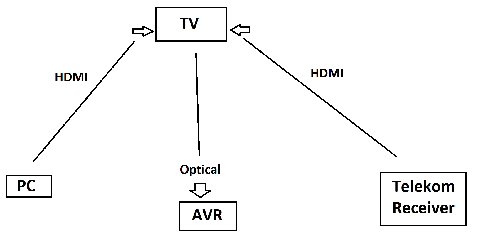

Anders verkabeln. Hätte ich dann Ton einbußen ?? Gedanken:
schonmal ohne avr dazwischen probiert oder hab is nur net mitbekommen?
alte hdmi kabel version 1.0 ?
Schwarzbildintegration \ Black Frame Insertion arbeitet im LG C9 nur mit 60 Hz

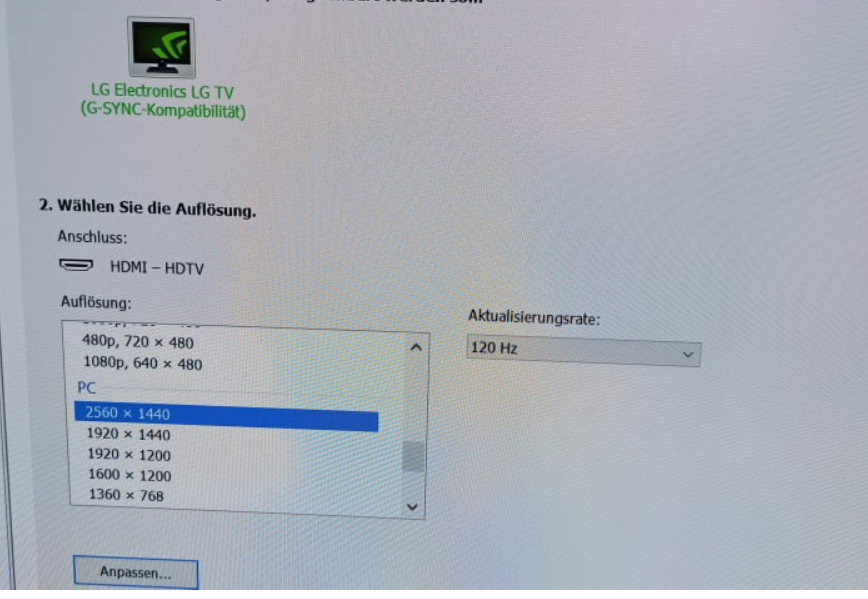

Ja siehe bild oben @vascos 1440p 120Hz, verkabelt wie auf dem bild unten. Funktiniert jetzt :)
