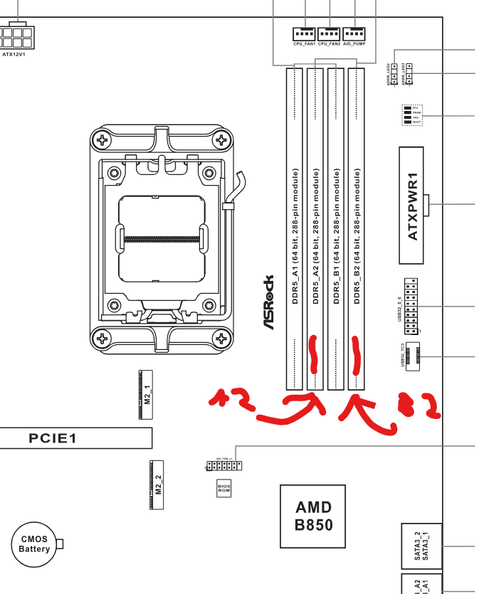

Stecken die 2 Riegel auch in den dafür vorgesehenen Slots?

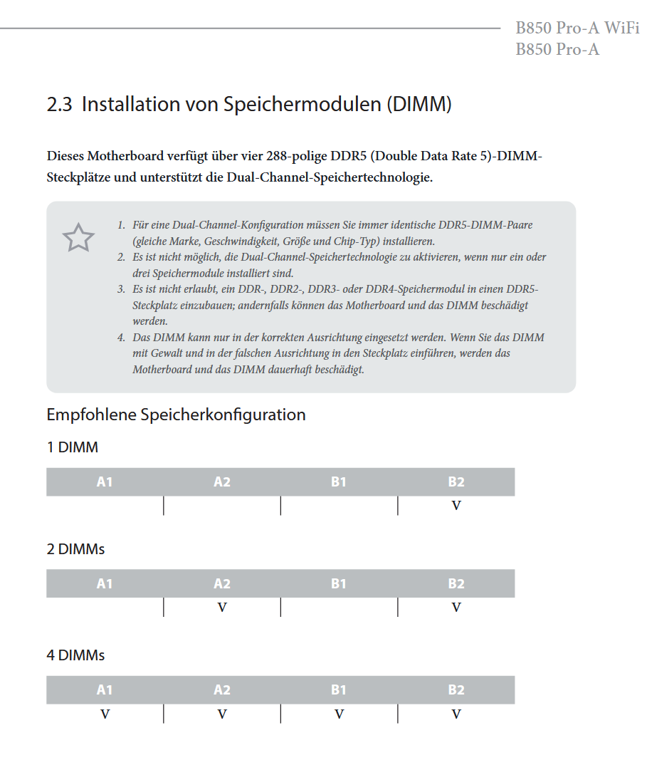

also gemäß Handbuch sollen die Riegel in 2A und 2B
wobei ich da auch nie verstanden habe wieso man die primären nicht 1 nennt
(jedenfalls stecken sie im 2. von links und 4. von links)

Slot 2 sind am Ende des Speicherkanals: CPU <-> Slot 1 <-> Slot 2.
Man bestückt Slot2 um Reflexionen des Signals zu vermeiden. Mit nur Slot1, also in der Mitte hätte man störende Reflexionen.

kann jemand noich bitte kurz bestätigen dass slot 2 und 4 (von links aus gezählt) korrekt sind für mein Mainboard?
https://geizhals.de/asrock-b850-pro-a-wifi-90-mxbqn0-a0uayaz-a3384154.html
Reaktionen: Spawn182
vielen Dank
