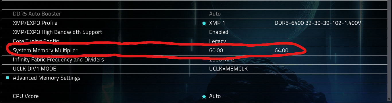

Genau so.
Screenshot aus meinem Gigabyte Bios, bei System Memory Multiplier (kann bei dir leicht anders heißen), die 52 einstellen.
Hier bei mir siehst du, dass ursprünglich 64 eingestellt sind und ich den Multiplikator auf 60 reduziere.
