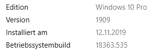

ich sehe nur eine Fehler Darstellung aber keine Infos ...
Keine Hardware
Keine Treiberversion
keine Windowsversion
bitte mal vervollständigen
hab selber 144 Hz Gsync und 60 Hz ohne Sync und keine Probleme.
hier, genau das problem was ich habe.
