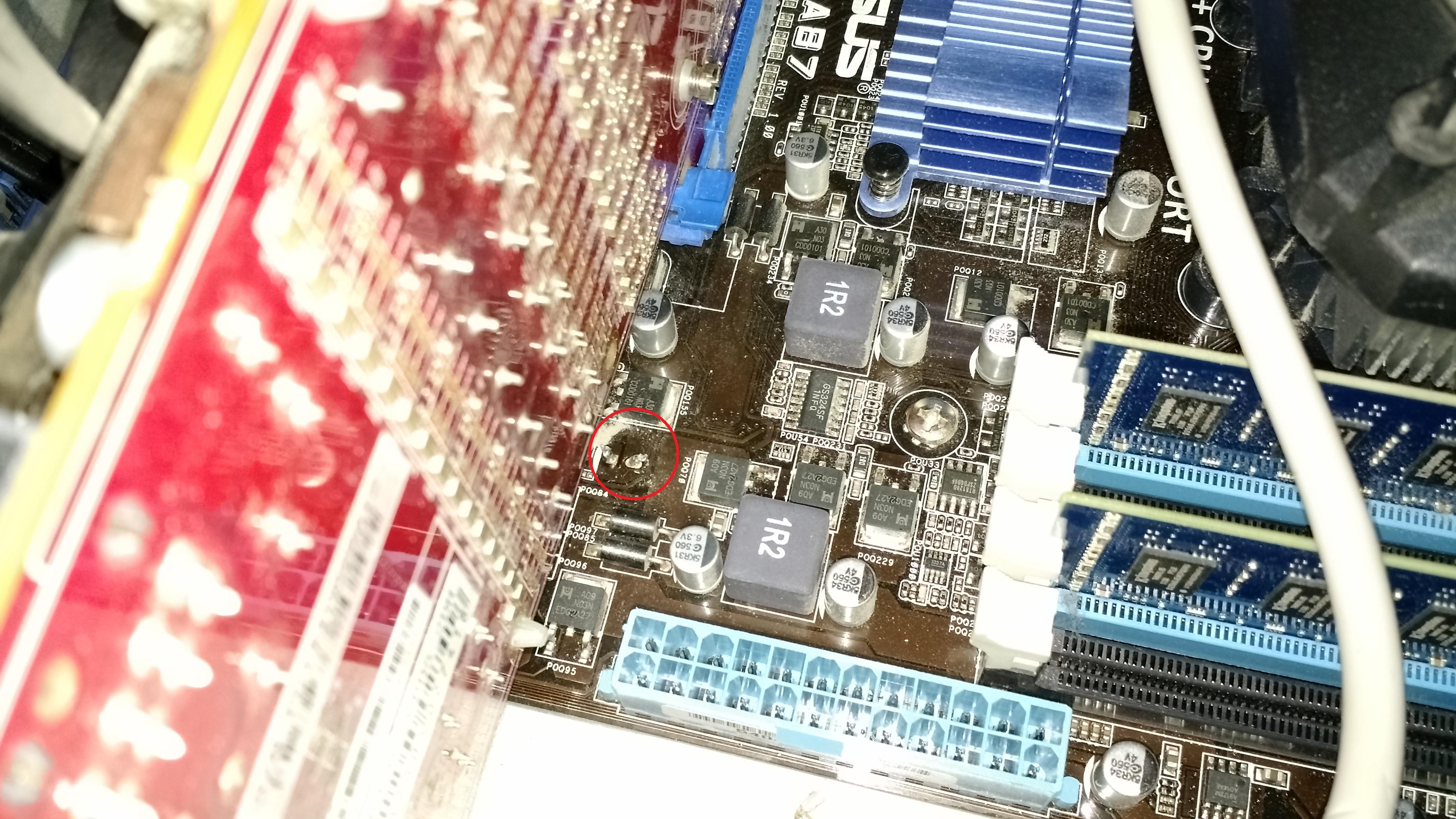

Was mich jedoch stutzig macht: Auf dem Mainboard fehlt ein Kondensator!
Der liegt sogar direkt neben dem PCI-E Slot...
"fehlt" ist nett ausgedrückt, so wie das auf dem Bild aussieht ist der einfach geplatzt und entweder "weg gesprengt" oder (wahrscheinlicher) die Überreste wurden einfach "abgerissen".
Ist ja nicht so das ich ihn kurz wieder dran löten kann. Teste die Graka gerade an dem nächsten PC.
