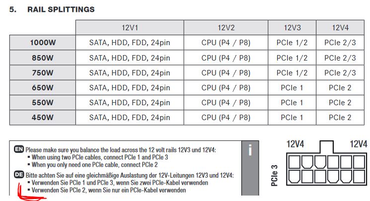

Hi,
lief das System schonmal ?
War vorher eine andere GPU verbaut ?
Oder ist es ein komplett neu zusammen gestelltes System ?
CMOS Reset schonmal getestet?

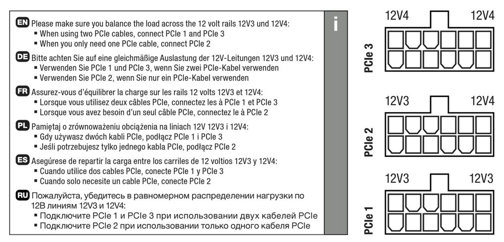

Hast du vom BeQuiet Netzteil PCIe 1 und PCIe 3 genutzt/angeschlossen?
Reaktionen: Krakadil
6600XT ausgebaut (die habe ich für meine kleine Schwester eingeplant) und dafür die 6800 TUF verbaut. Der Rechner lief zu jedem Zeitpunkt problemlos. Kabel auch gleich geblieben, 2x 8 Pin an einem Kabel, jedoch mit 6600XT nur eines der beiden angeschlossen. Bedeutet nur alte 6600XT raus und 6800 rein, ohne sonst was zu verändern.
Ich hatte damals Blackscreens mit der 6600XT und die Lösung im AMD-Forum per Zufall gefunden. Daher kann ich dir das ganz genau beantworten:
PCIe 1 oder 3 wurde damals genutzt und führten zu Balckscreens. Habe dann von Slot 1 oder 3 (weiß nicht genau welches der beiden Slots) in PCIe 2 umgesteckt und seitdem nie wieder einen Blackscreen mit der 6600XT gehabt.
Das Bild ist aus dem Forum aber so sieht es bei mir aus und ist wohl aus dem Handbuch.
Die rote LED hinter den beiden 8-pin Steckern bei der 6800 TUF leuchtet durchgehend, selbst wenn der PC heruntergefahren wird und aus ist. Habe auch gegoogelt und 1x was vom zu schwachen Netzteil gefunden sowie was zur RGB Software :/
CMOS Reset nicht durchgeführt. Daran habe ich aber auch zu keinem Zeitpunkt daran gedacht. Es zeigt ja keinerlei Bild an und ich habe keine Erfahrung damit.

Da ich am verzweifel bin, habe ich jetzt lan die 8 Pin Stecker vom Y Kabel getauscht. Der, der links steckte, der steckt im rechten Slot und der rechte im Linken.
Mir ist dabei aufgefallen, das die rote LED jetzt auch die Position gewechselt hat. Zwar leuchtet diese weiterhin durchgehend aber jetzt auf der anderen Seite, quasi von links nach rechts gesprungen.
Könnte es am Kabel liegen?

Lösung: Beim Straight Power 11, mit 750W, gibt es überhaupt keine drei PCIe Slots, es sind nur zwei und ab 850W drei :/
Habe jetzt beide Y-Kabel in PCIe1 und PCIe2 gesteckt und jeweils einen 8 Pin in die 6800. Die rote LED leuchtet zu keinem Zeitpunkt und beim ersten Start hat Fedora gebootet.
Das erklärt die Probleme beim 6600XT jetzt. Habe somit von PCIe 1 auf PCIe 2 geswitcht.
Danke Euch beiden und tut mir leid, für die verschwendete Zeit :(
