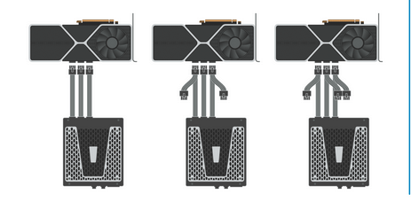

Schließ die Karte mit 3 separaten Kabel am Netzteil an.
