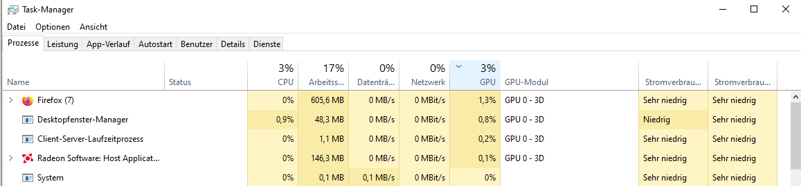

In Firefox laufen keine Videos, nur Musik. Das hat bei der Vega nix am verbrauch geändert, sollte als eigentlich bei der 6800 xt auch nicht.
Ich hatte in Firefox fenster mit videos offen. Wenn ich die zumache braucht der amd grafik treiber am meisten gpu power, der Stromverbrauch bleibt trotzdem über 35W
