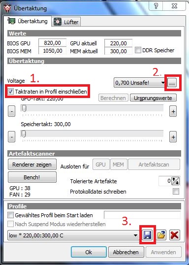

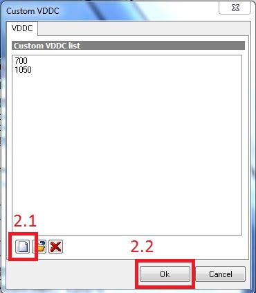

Rechte Maustaste auf das ATT-Icon rechts unten -> Hardware -> Übertaktungseinstellungen -> siehe angehängte Bilder
Würde zu Testzwecken empfehlen die Autostartfunktion des Programms zu deaktivieren und das Profil auch nicht bei Start mitladen zu lassen.
Zum 2. Screenshot, bei Punkt 2.1: Wenn auf dieses Feld geklickt wird muss eine Zahl eingetragen werden => 1050 entspricht 1,05V, 700 = 0,7V usw.
Dann, nachdem Werte definiert wurden im anderen Screenshot -> Taktraten wie gewünscht einstellen, die erstellte Spannung (links neben dem gekennzeichnetem Feld[2.]) wählen und unter einem neuen Profil speichern.
Das Icon rechts neben dem Speichern-Icon wendet die Profile an, bzw. die gesetzten Einstellungen.
Wie man sich an die optimale Spannung herantastet muss ich ja nicht extra erwähnen, gibt ja genug How-To's dazu.

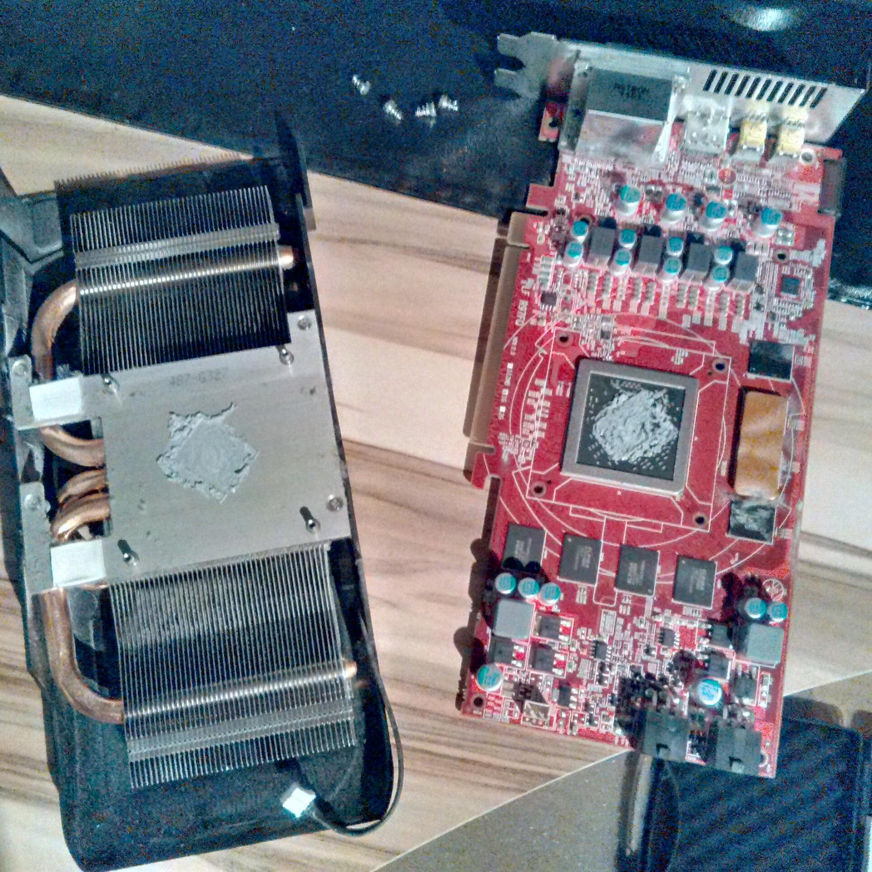

Ich werde jetzt mal die Wärmeleitpaste erneuern, vielleicht hilft das ja ein wenig, ansonsten hau ich die Karte ausm System, bekomme noch totalen Hörschaden mit dem Lüfter
Erinnert mich an meinen damaligen Föhn alias 3870.
Na wer sagts denn, hab ich mir doch gleich gedacht. Wärmeleitpaste so hart wie Zement und natürlich (un)schön über den ganzen Chip verteilt. Haben die da ne ganze Tube verwendet oder was?!
Habe jetzt die Paste von Noctua aufgetragen. Teste nun die Karte mal mit FurMark.
Karte pendelt sich nun nach ca.5 Minuten auf max. 62°C mit 58% Lüftergeschwindigkeit(Default) ein. Trotzdem ist mir die Karte immer noch zu laut :/
