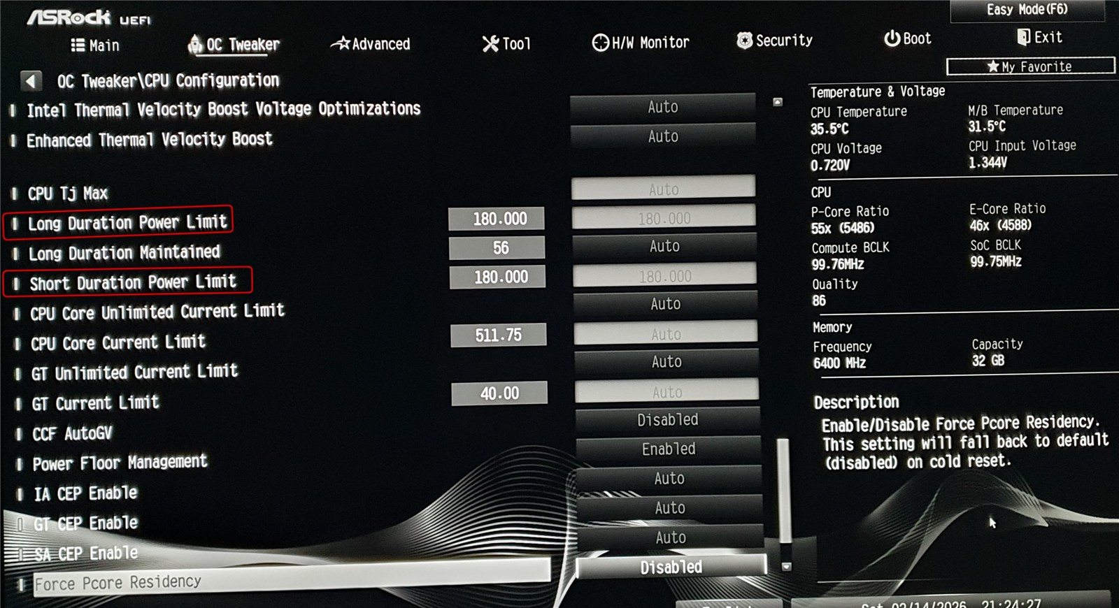

Ah okay, also kann ich 180W hart setzen, UND obendrauf noch undervolten?
Ja, kannst du.
Power limits sollten hier sein: → OC Tweaker → CPU Configuration → Long/Short Duration Power Limit
Alleine durch das niedrigere PL bist du aber im Multicore-Lastbetrieb schon effizienter unterwegs.

Aber die 180 habe ich nun eingestellt.

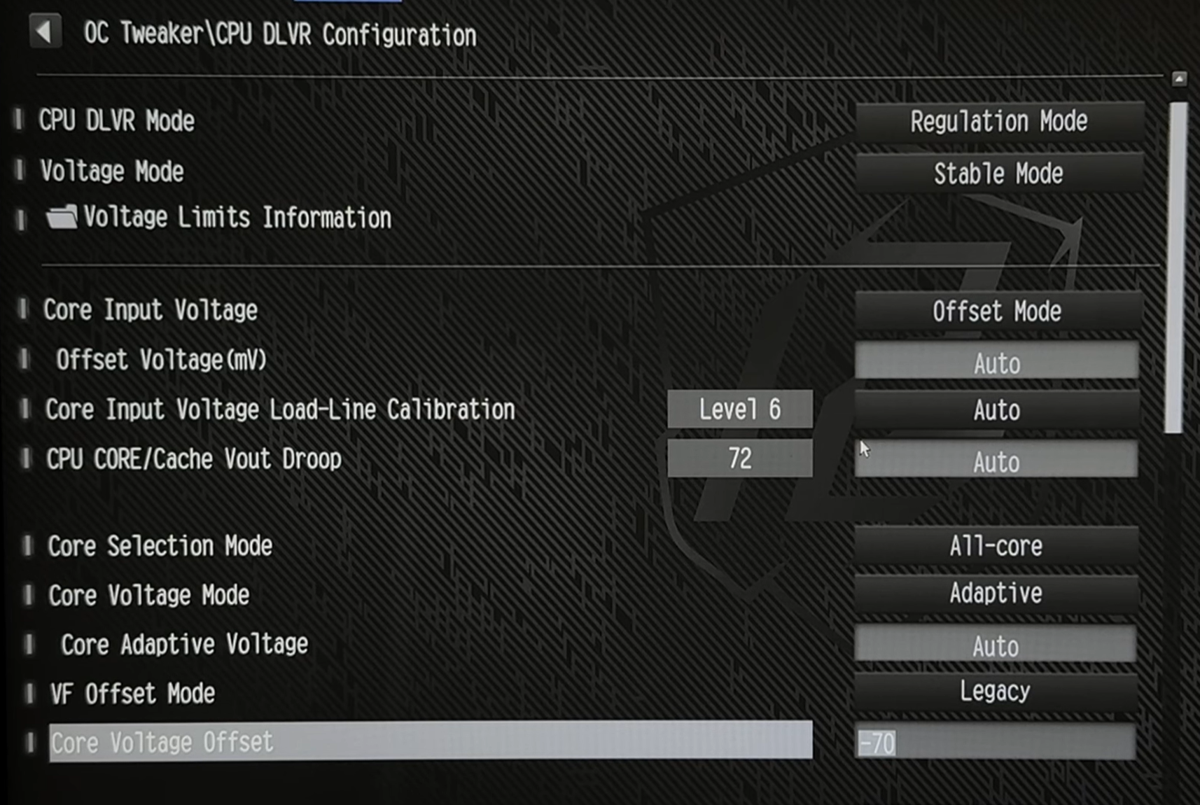

So, habe ein Tutorial passend zum BIOS gefunden. Werde es wie im Video gezeigt mit -70mV machen und All Cores, bin da nicht so für Feintuning. :D Er macht btw. 150W Powerlimit...

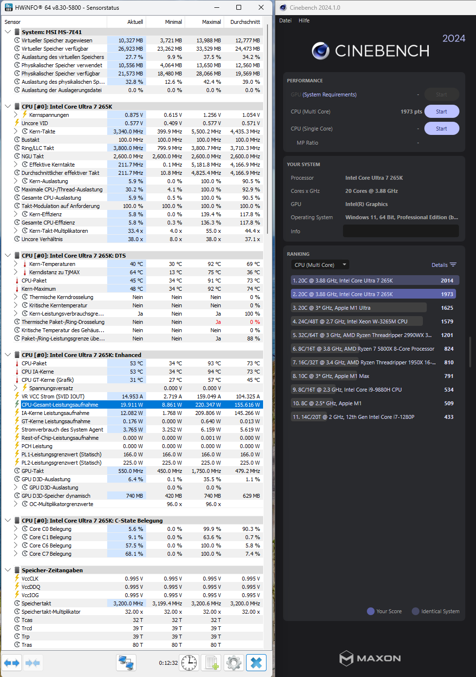

Zum Überprüfen CineBench 24/26.

Hab jetzt mal die -70mV aus dem YT Video genommen, ich schau mal ob sich da was bemerkbar macht, aber dann wars das eigentlich denke ich! :-) Danke für die Hinweise.

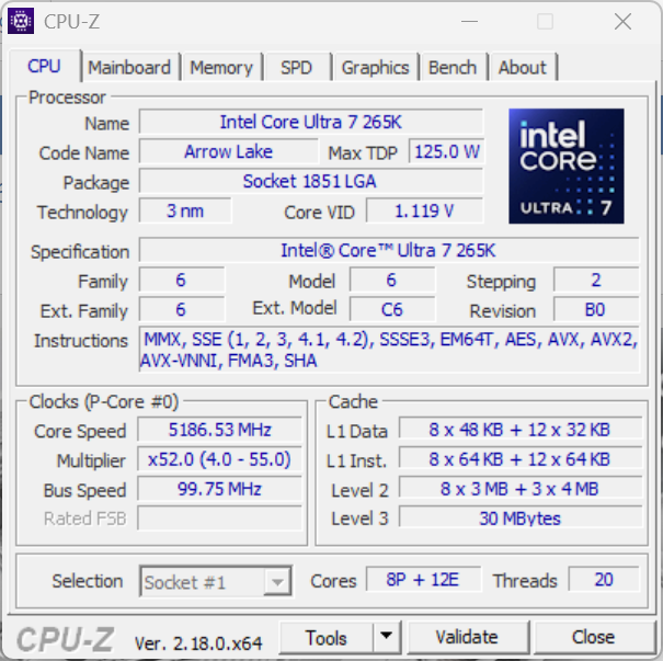

Eine Frage habe ich aber noch @djducky - ich habe im Power Limit 150 eingestellt, für beide Limits. Warum zeigt er mir im CPU-Z dann eine TDP von 125W? Oder bringe ich hier etwas durcheinander?
bringst du, die TDP ist weder das Power Limit noch der verbrauch und ändert sich nicht.

Habe heute, wie gesagt, mal mit dem 265K ein Paar Cinebench26 Test gemacht.
Und ja, Ihr habt natürlich recht. Der Leistungsunterschied liegt bei ca.15 % wobei ich mir nur die Differenz
zu PL1/PL2, also 166W/225W angesehen habe zu 150W/150W, da liegt sie bei 10 %. (Cinebench26,7200Punkte, zu 7800.)

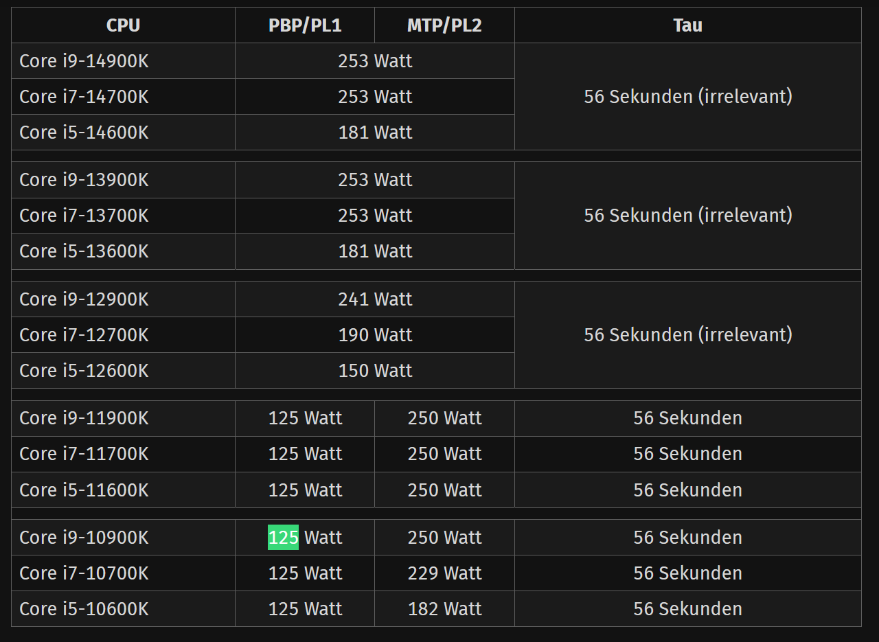

Und ja, Intel setzt die Werte auf 181W/181W.

181W sind btw. das PL beim 14600K. Beim 245K sind es 159W, beim 265K und 285K bei 250W. Aber der 265K säuft praktisch im Multicore auch selten mehr als 200W. Im Handbrake kommt es dennoch zu Spitzenwerten von 240 bzw. 263W.
