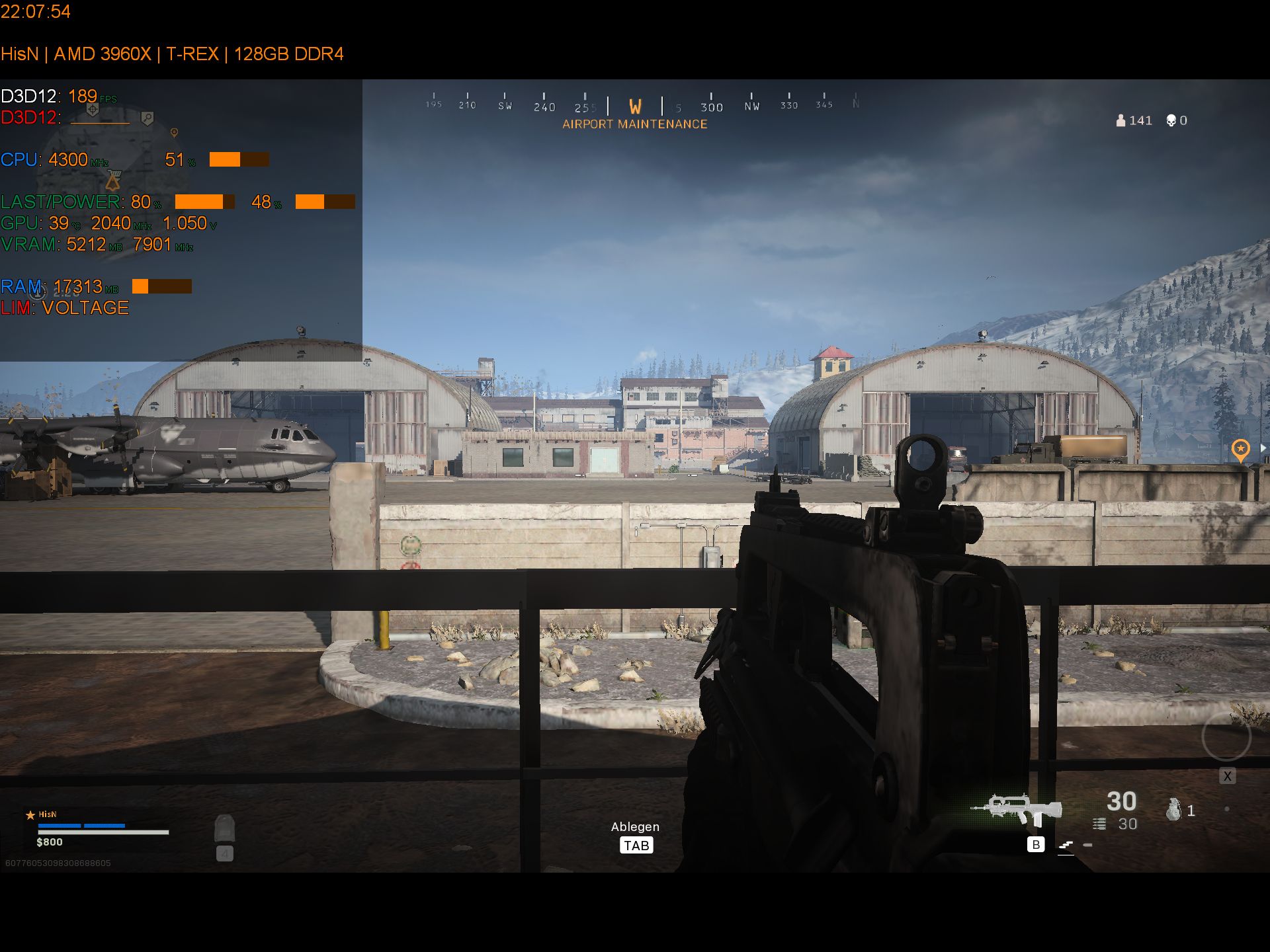

Valheim ist doch nicht CPU limitiert, COD MW auch nicht ?!
Cod kann man doch so oder so einstellen?
Reaktionen: Laphonso
HisN schrieb:
HisN , Du Klabauterlump, Du weißt doch, ich bin der Slider auf Ultra, Auswahl bestätigen, ESC und los gehts :D
Aber ja, wenn man alles "runter" stellt, dann müsste ich das bei mir auch mal testen. Nur der 120 Hz Monitor ist hier mein hartes "cap".

Ich hab jetzt mal mw mit warzone gleichgesetzt und das ist bei mir durchgehend cpu limitiert.
Zudem dürften die meisten auf low spielen und hier ist man so oder so im cpu limit.
Und valheim ist auch im cpu limit, hier ein reddit beitrag, 6 tage alt: https://www.reddit.com/r/valheim/comments/lkn3jm/low_gpu_cpu_usage_in_valheim/

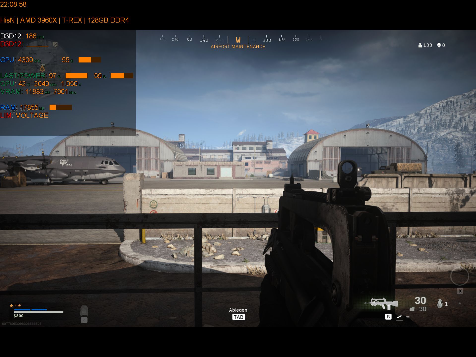

1. Messung (Call of Duty): 130 Fps, Cpu/Gpu beide ca zu 60% ausgelastet. Beide haben hier und dort mal Lastspitzen
2. Messung (Assetto): 37 Fps, Cpu 55%, Gpu 100%
3. Messung (CSGO): 240 Fps, Cpu und Gpu >50%
4. Messung (Valheim): Folgt später, der Server ist down
COD und CSGO ist für mich ein CPU Limit.
