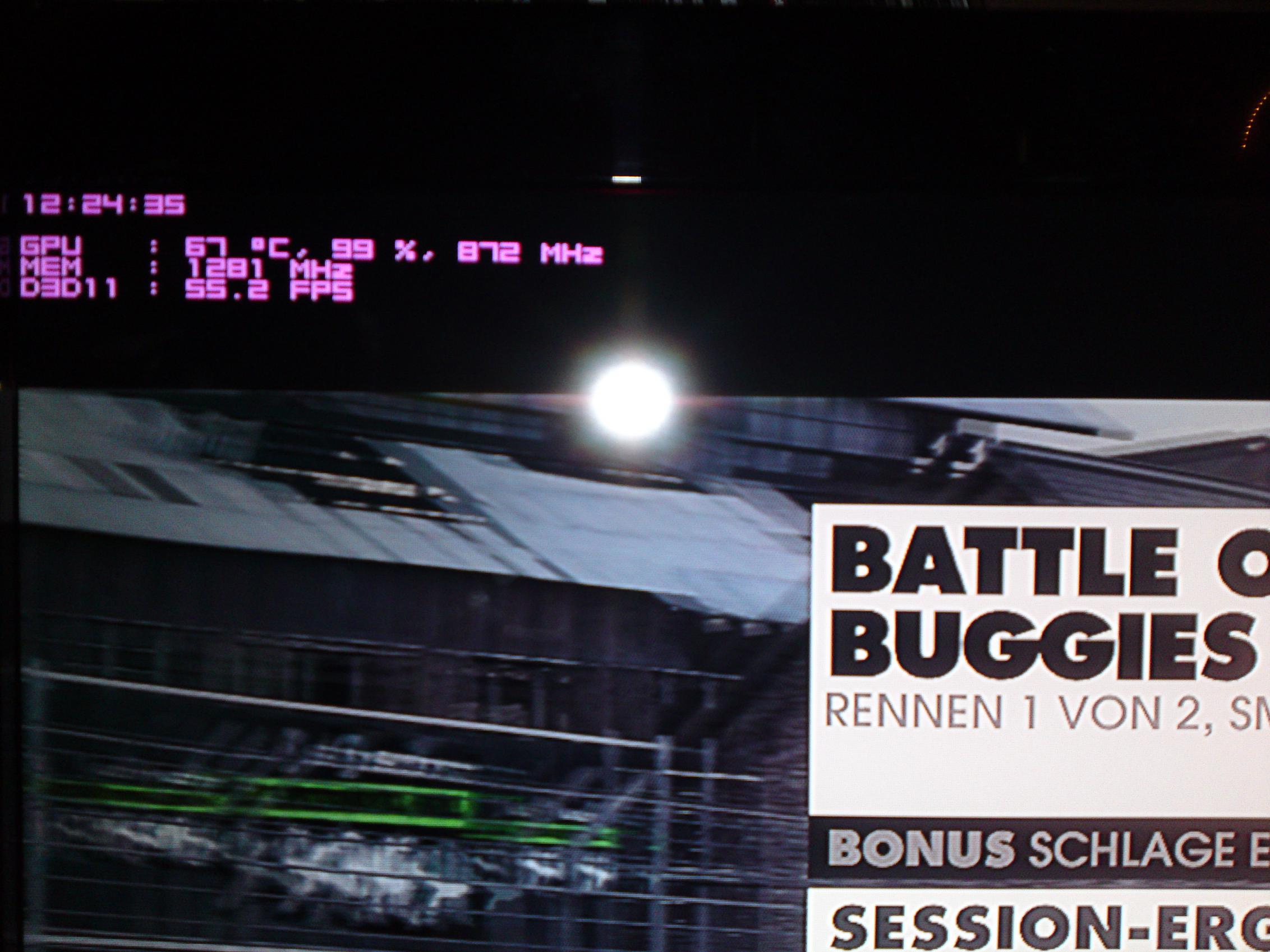

hab mit der sufu nichts passendes gefunden.... hab mit meinem system(signatur) bei dirt 3 laut msi afterburner eine auslastung von 99% :O die grafikkarte wird auch sehr laut dabei. kann es sein das sie kaputt ist?

Nein, wie kommst du darauf?
Die Anzeige scheint nicht soo genau zu sein, bei mir werden bei "einfachen" Spielen auch oft 99% angezeigt, obwohl bestimmt nicht alle Einheiten ausgelastet werden.
Hast du V-Sync aktiviert? Wenn nicht, wird die Karte immer so viele Frames rendern, wie sie kann, ist also auch immer völlig ausgelastet...

Und jetzt im Ernst: Wie kommst du darauf, dass deine Karte einen Defekt hat, obwohl die Temps ok sind, die fps ok sind und keine Grafikfehler oder Abstürtzte vorliegen?
Nee wieso sollte sie?
Die Karte arbeitet einfach sehr viel und liefert dir dafür ja auch 55 FPS ;)

Aber kaputt ist sie nicht. Sie wird so laut, damit sie nicht zu heiß wird.

Eine volle Auslastung hast du bei jedem halbwegs aktuellen 3D-Spiel, weil die Grafikkarte versucht soviele Frames wie möglich zu berechnen. Relativ hohe Lautstärke ist auch nicht verwunderlich. Schließlich verbraucht die Karte bis zu 200 Watt.
Du kannst ja per MSI Afterburner die Lüftersteuerung modifizieren, damit unter Spielelast die Lüfter langsamer laufen. Bei 67° unter Spielelast hast du ja noch jede Menge Puffer bis es in kritische Temperaturbereiche geht.
Unter 100° ist eigentlich grüner Bereich.
hab gedacht das wenn sie voll ausgelastet ist auch nicht mehr schafft, vorallem weil es vor 2 wochen nur immer so bei 70% war. hab einstellungen alles auf max. und in 1920x1080
