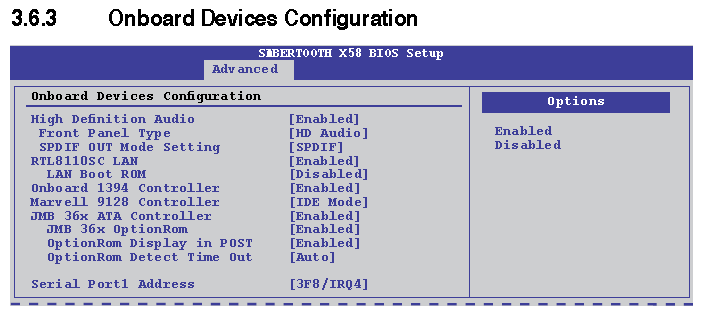

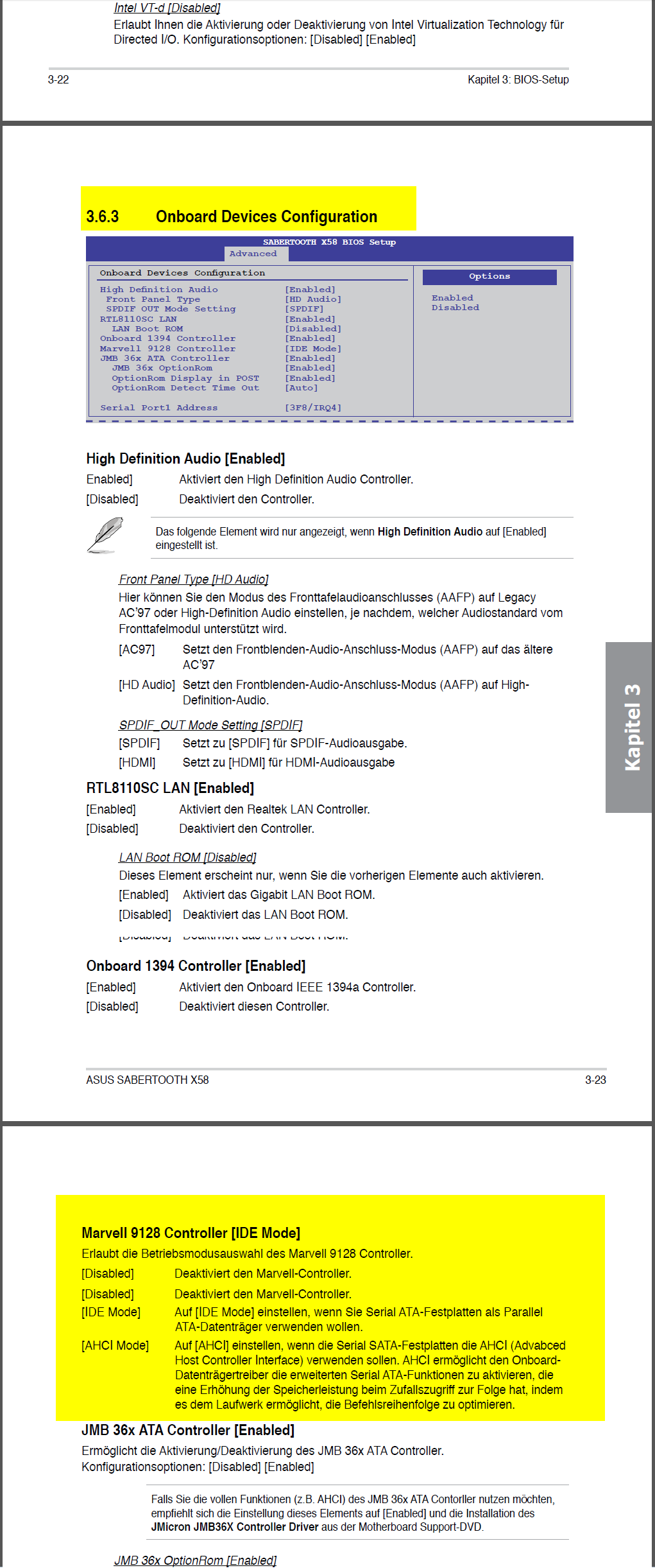

Hatte ich nicht schon geschrieben: Ja! Ist es dann so schwer sich mal mit dem Handbuch auseinander zu setzen statt mir einen Hinweis zu schicken? Wenn man das Handbuch nicht griffbereit hat, so findet man das über die Produktseite bei ASUS (erster Treffer bei Google) auch im Netz:http://dlcdnet.asus.com/pub/ASUS/mb/LGA1366/Sabertooth_X58/g5995_sabertooth_X58.pdf. Da man in pdf Dateien leicht suchen kann, findet man dann auch schnell die Seite 81 mit dem Abschnitt 3.6.3.:
x58saber363-png.266207
Da findet man den Marvell 9128 der die SATA 6Gb/s Ports treibt, was sogar schon im Preisvergleich steht:
