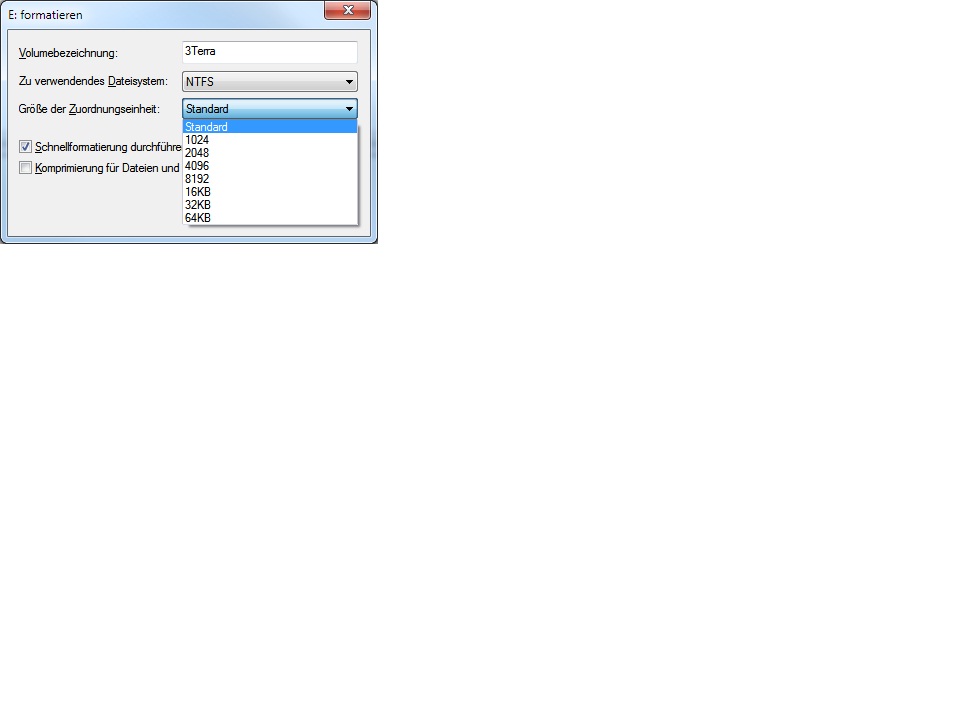

Die NTFS-Clustersize ist mickrige 4K.
wenn Du hier nicht viele keine Dateien, sondern größtenteils Audio/Videodateien draufhast, könnte eine Clustersize von 128K performanter sein.
Das ist dann der Windows Standard. Beim neuen Raid wollte ich Deinen Vorschlag beherzigen und nochmal neu formatieren mit 128K doch Windows läßt nur bis max.
64K Größe der Zuordnungseinheit zu.
Siehe Screenshot
und nun?
Pardon, ich war verwirrt. Hatte dabei die Stripesize im Kopf, die bis 128K geht...
64K reicht auch...
