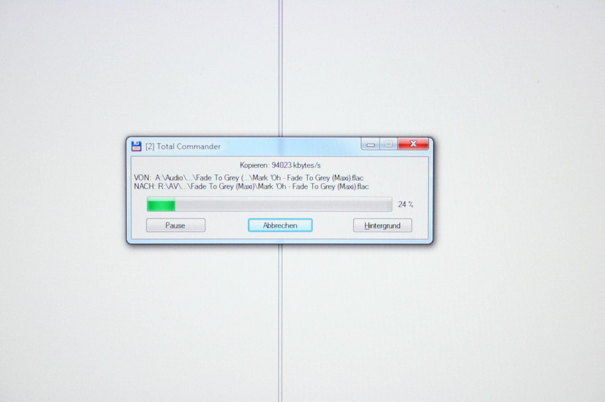

Neee neee so lange dauert das nicht, ich habe hier schon ein Highspeed Netz stehen, das kopiert soeben lt. TC zwischen 80 und 85 MB/sec die Daten vom Server zum Client.
Also von degreded merke ich nix. Ist so schnell wie immer. Der kopeirt so schnell das die Platten das gar nicht merken. :D
Der Kopiervorgang wurde vom Client aus gestartet.
Bei größeren Dateien sogar 96 MB/sec das ist zügig oder?
Für alle die es nicht glauben mit der Geschwindigkeit.

Da könnte ja morgen früh schon alles kopiert sein, wenn der Array nicht randvoll ist.
Also nur NOCH EINMAL unruhig schlafen!
Also 1,8 Terra von den 2,5 sind es die kopiert werden müssen. Ja unruhig bis gar nicht.:D

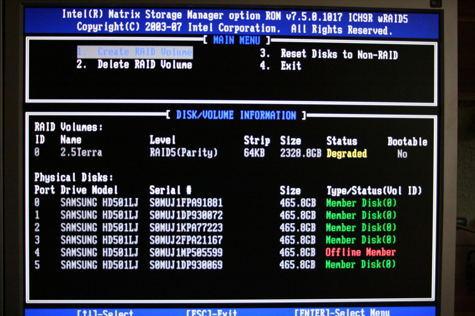

Alle 6 HDD's angeschlossen, zur Überprüfung der richtigen Reihenfolge beim booten CTRL I und im ROM-Manger kontrolliert.
Screenshot Boot ROM

Nachtrag zur voran beschriebenen Testvorgangsweise:
Im Step 3 muss zuerst vor dem chkdsk noch mit HxD wie im Post# 126 der MBR wiederhergestellt werden:
von HDD0.0.3.bin nach Sektor 0 (File/save)
