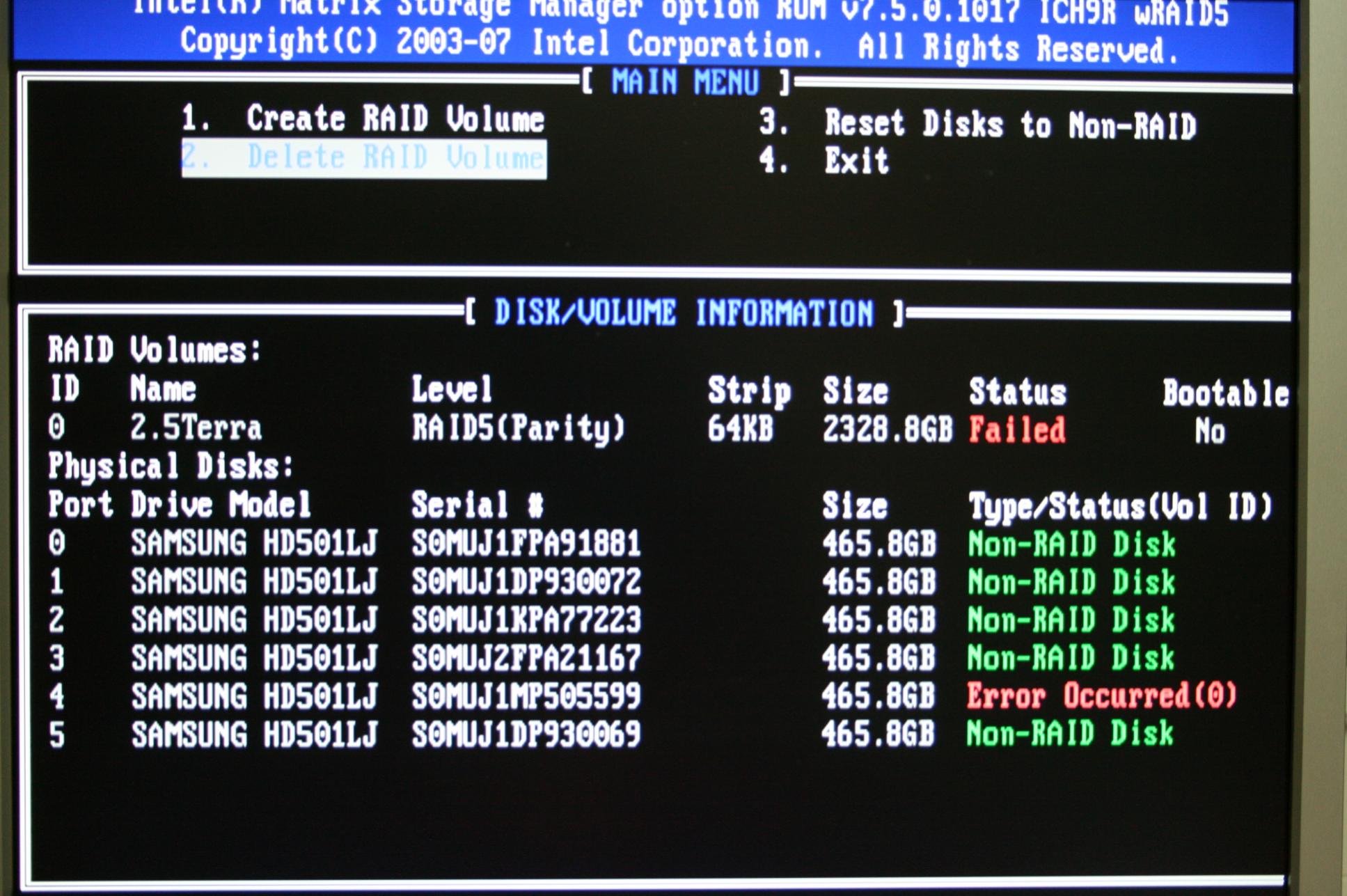

So habe nach dem editieren der HDD0 alle Platten am Server angeklemmt.
Dann beim booten Ctrl I gedrückt um den Matrix Manager aufzurufen.
Habe dann das Raid aufgelöst. Nur habe ich folgendes Problem.
Die Platte HDD4 SN .....599 wird mit Error Occurred(0) in Rot angezeigt.
Bei allen anderen steht Non-Raid Disk
screenshot
Haben wir vielleicht einen Gedankenfehler gemacht.
Hätten wir das Raid nicht mit der Samsung 502 (SN S13TJ1CQB11823) auflösen müssen?
Dann die 501 (SN S0MUJ1MP505599) einsetzen und das Raid neu konfigurieren?
Nur so ein Gedankengang.

Ach schau mal, unser Problemkind.
schließ die Platte mal an den Client und lösch ihm mit HxD den vorletzen Sektor, wo
7470C05C00 49 6E 74 65 6C 20 52 61 69 64 20 49 53 4D 20 43 Intel Raid ISM C
7470C05C10 66 67 20 53 69 67 2E 20 31 2E 33 2E 30 30 00 00 fg Sig. 1.3.00..
steht und und gib nochmal mit HDTune die SMART-Werte durch.
Schlimmstenfalls müssen wir deren Inhalt auf die Reserveplatte schaufeln...
Steck sie dann wieder zurück an den Server, vielleicht ist er jetzt nicht mehr verwirrt.
Ich liebe derartige Fehlermeldungen. Wenn da stehen würde RC=75
und 75 bedeutet I/O Error writing RAID Info
oder 75 bedeutet Disk was flagged defective in previous operation
dann könnt man daraus schlau werden. Aber so? Blödmänner!
Sektor 976773166 komplett mit 00 überschreiben?
Wie Du möchtest. Wenn Du faul bist, reicht das 1. Byte (dann steht rechts .ntel:D)
Wenn ich mit den Auswahlschirm so ansehe - vielleicht hätte ein "3. Reset disks to non-RAID" es auch getan
SMART ist unauffällig. Den hat offenbar nur gestört, dass auf den anderen Platten diese nicht mehr verzeichnet war, sondern die neue , und daher eigentlich nicht mehr zum Array gehört hat. Und auf sich selbst war sie defekt markiert

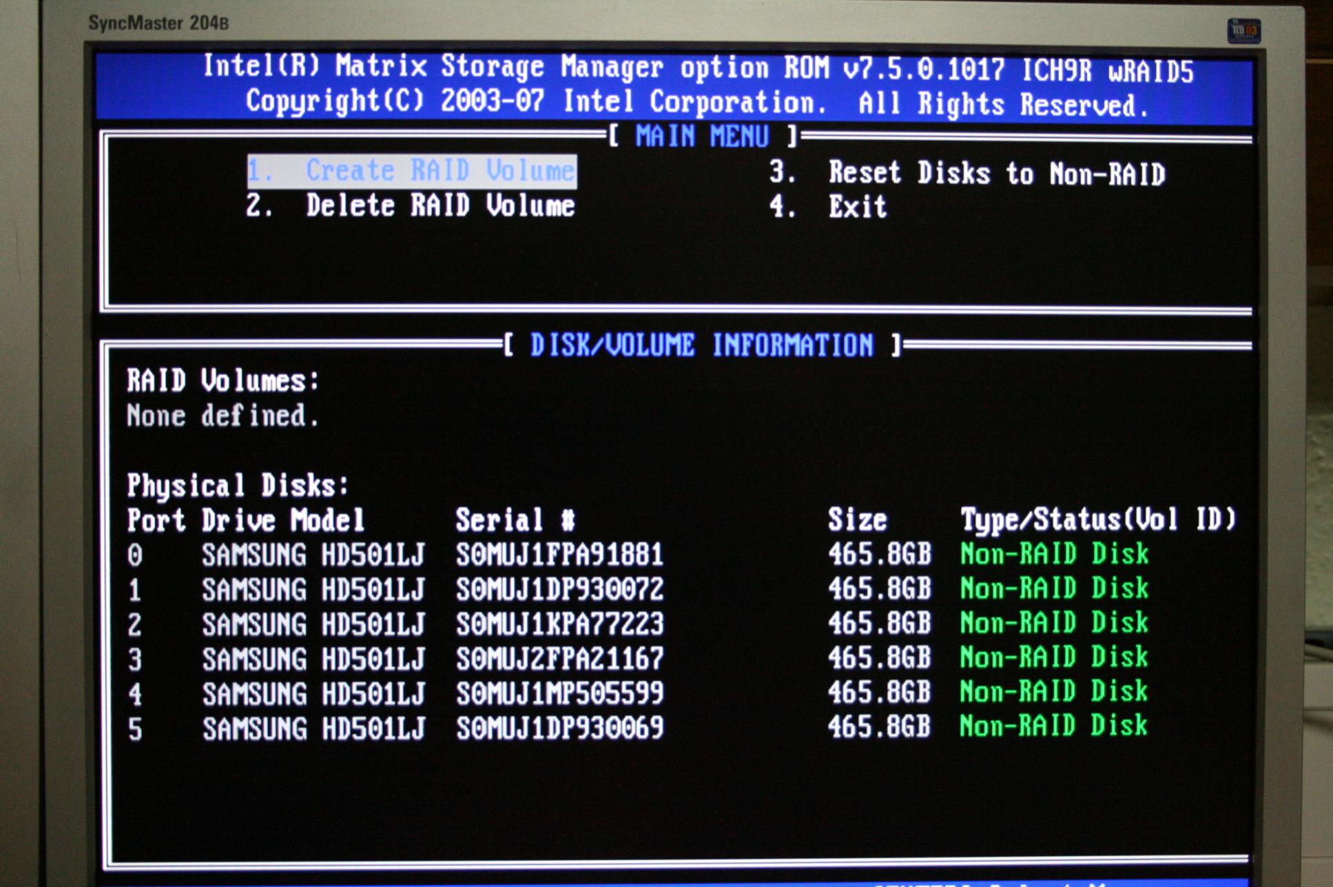

Laut Screenshot sieht das gut aus.:)
ich erstelle dann jetzt das Raid 5

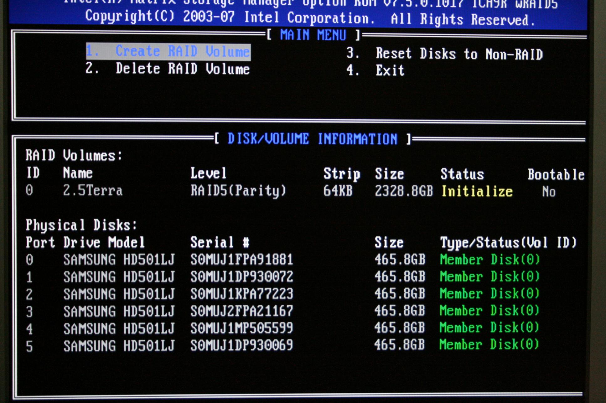

so... ich galub das nächste Problem....
Screenshot
er würde nach dem Start von Windows ein Initialize machen. Was machen?
Man kann das initialize doch nicht abbrechen. Sobald Windows die Treiber läd start er das.
Ich wüßte nicht wie ich das verhindern soll.
Wenn ich jetzt das Menü verlasse und er Windows startet beginnt beim booten schon das initialize oder Irre ich mich. Bitte verbesser mich.

Die Initialisierung der 3 1,5TB hätte 25h gedauert, deshalb habe ich das Raid wieder aufgelöst und neu erstellt. Ich dachte 25h habe ich nicht, ich muß den Rechner ja so oft neu starten. Also wird das bei dem 2,5TB ähnlich lange dauern, die Platten sind ja langsamer und ob dann nicht wieder eine ausfällt?
Kann ich denn das Raid nicht nochmal auflösen und nochmal neu erstellen, eventuell steht dann da Status normal und nicht initialize, oder kann man irgendwo ein Bit kippen damit der den Quatsch nicht macht?
Ich weiß Fragen über Fragen. Sorry
Deshalb hatte ich extra nochmal den Screenshot angehängt, denn schon da steht komischerweise Initialize, eigentlich steht da immer Normal.
Heißt das, er wollte es danach nicht mehr initialisieren und du konntest die 3TB benutzen, partitionieren,formatieren ...)?
Also wie folgt.
Ich habe das Raid im Rom Manager erstellt. Dann steht da als Status sofort NORMAL.
Nach dem booten habe ich eine Partition angelgt und diese Formatiert.
Dann wollte ich mit dem Matrix Manager für Windows die Platten überprüfen lassen, denn HD Tune hat das in 30sec gemacht. Kann wohl mit Raid Volume nicht um.
Der Matrix Manager hat dann gemeldet das eine überprüfung nur möglich sei wenn das Volume zuerst Initialisiert wird. Also habe ich auf OK geklickt und er fing an zu initialisieren.
Aber als dann da stand das es ca. 25h dauern soll habe ich weil man das nicht abrechen kann, das Raid Volume einfach aufgelöst, während der initialisiert hat und einfach mit der Software ein neues erstellt. Da wollte er auch nicht wieder anfangen mit initialize.
Konnte wieder ein GPT Datenträger erstellen, formatieren und fertig.
Initialisieren heißt laut Hilfe (Parität prüfen)
Wenn das 25 Stunden gedauert hätte: Entweder checkt der Kerl beim Initialisieren alle Sektoren aller Platten durch (mit draufschreiben und lesen, womit die alten Daten futsch sind) oder er liest von 5 Platten die Stripes und bildet auf der 6. das Parity-Stripe. Wenn das 25 Stunden dauert, hat der eine scheiß Performance. Aber wir haben ja das RAID am Client noch zum üben...

Ich habe zum Test, ein Initialize auf dem Client angestoßen und einen Neustart gemacht, dann beim booten CTRL I und er hat im ROM Manager Status initialize angezeigt, habe das Raid gelöscht und neu erstellt, dann kommt sofort Status NORMAL.
Auch nach dem Start von Windows wird kein Init ausgeführt.
Übrigens löschen kann nicht sein, ich hatte schon Daten drauf als ich das angestoßen hatte, es kommt keine Meldung das Daten verloren gehen.
