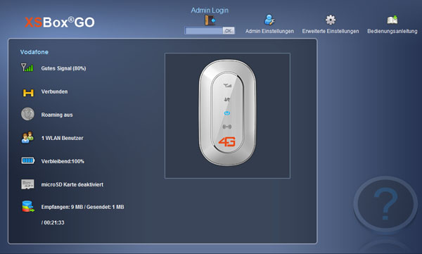

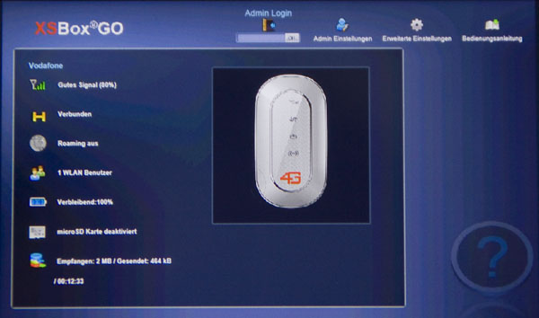

Also. Banding auf einem Foto einzufangen ist bekanntlich schwer, aber nicht wenns so ausgeprägt ist...
Original:
xsboxorig-jpg.246974
(hat allerdings durch das speichern etwas gelitten, normalerweise komplett glatte übergänge!)
Mozart:
img_5107-jpg.246975
ich glaub viel mehr braucht man dazu nicht zu sagen. Ein Horror durch und durch.

Nach dem was ich jetzt so gelesen habe ist das Problem dass beim Bildschirm des Mozart eine Dithering-implementierung fehlt, daher fällt es so stark auf... Und das HTC hier wohl nicht nachbessern wird, da das Mozart in der Zwischenzeit eingestellt wurde. Mango erlaubt es wohl auch nur unter bestimmten Umständen 24 Bit zu aktivieren, nicht überall im OS. Wobei - Browser und Photogallerie wären mir ja schon genug.
