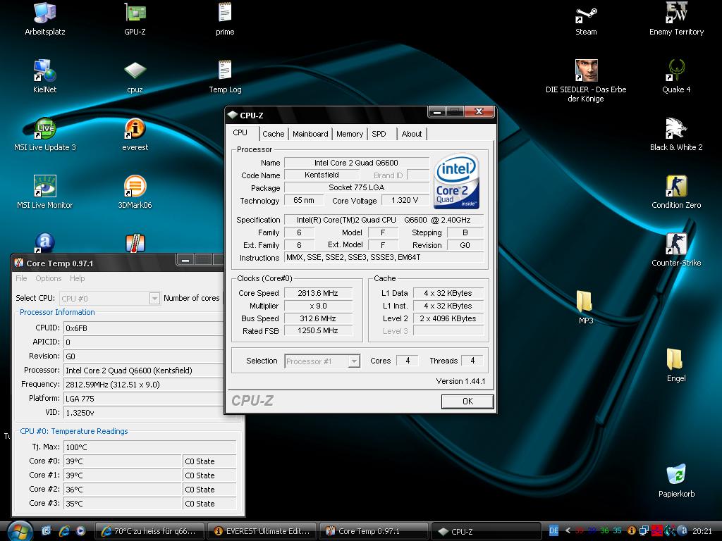

so sieht das bei ihm aus. nein vorne kommt keine luft rein. hatte die eine gehäusewand schon ab aber er geht wenn prime läuft nich runter von 70°
ja er hat den boxedkühler. er hat den rechner fertig gekauft.

nein bild ist im idle gewesen
