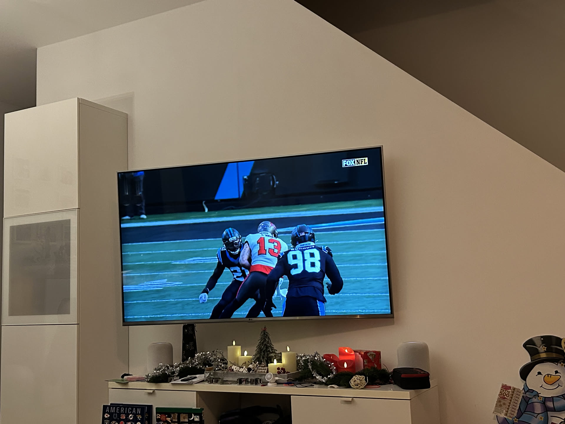

Aktuell haben wir einen 9 Jahre alten LG 65UH8509 an der Wand hängen, als Zuspieler hängt ein Apple TV 4k dran und 2 Apple Home Pod Gen2.
(Üblicherweise steht nicht soviel Gedöns drunter)
Jetzt sitzen wir so 4 Meter weit weg und dachten es wäre mal ein 75/77" Fernseher mit HDR und Ambilight (siehe update) an der Reihe, bleibt also nur Philips. (Über die "Notwendigkeit" von Ambilight diskutiere ich nur ungern und ich will auch kein 3rd Party Gedöns). Das OS ist mir relativ egal, weil eh der Apple TV alles macht.
Update bezüglich Ambilight: ich sage mal es ist kein "must have" mehr, eure Punkte machen Sinn und es mag da mit dem Schrank nicht so toll wirken, gerade wenn der Fernseher so leicht schräg zur Couch da hängt - also auch gerne Empfehlungen für ohne Ambilight.

Jetzt hatte ich mal drei Fernseher in die engere Wahl genommen.
OLED: Philips 77OLED760
QLED: Philips The One 75PUS9000 oder Philips The Xtra 75MLED950
Ist OLED wegen dem Zustand mit der Helligkeit des Wohnzimmers raus, oder ist das nicht mehr so schlimm? Der Xtra soll ein "besseres" Ambilight habe
Habe ich irgend ein Modell übersehen, was besser passen würde? Wollte nicht unbedingt über die 1,6k in dem sich die genannten Modelle bewegen.

Durch die Wand und dem Schrank zerstörst du dir doch das Ambilight wieder,
Ablilight kann man auch Nachrüseten ... Hat dann zwar weniger Farbzonen als das Original, erfüllt aber seinen Zweg.
Die neuen Philips TV´s sind leider nicht mehr mit dem HUE Systen erweiterbar :(

Tandem OLED und die MLAA+ Panels sind inzwischen eigentlich "hell genug". Also ich merke einen deutlichen Unterschied zwischen dem neu gekauften G5, der jetzt im Wohnzimmer steht, und dem C1 der von dort ins Schlafzimmer gewandert ist und dort den 8 Jahre alten Sony Edge-Lit LCD beerbt hat.
Das sollte kein Problem sein.

Das schon eher. Ambilight wirklicht eigentlich nur, wenn man zum einen etwas Abstand zwischen Wand und Panel hat. Und wenn da auch Platz vorhanden ist. Sprich ein TV-Board unterm TV ist okay. Ein Schrank eher mäh.
Wenn ihr die Wand freiräumen wollt, kann man das natürlich machen.

Ambilight sieht in der Ecke nicht gut aus. Dazu kommt, dass sich die Fenster spiegeln. Dagegen hat Samsung OLEDs mit matten Displays: S95F

Ach Leute es wird nach einem 75/77 Zoll TV im Budgetbereich von max 1600€ gefragt, mit Ambilight ohne Bastellösung
Da bleiben nunmal nur Philips TVs übrig
Im Schlafzimmer haben wir Ambilight und das finde ich da eigentlich gut - da hängt der Fernseher auch an einer weißen Wand (ohne was drum herum).
Im Wohnzimmer könnte das evtl störend wirken - aber dann könnte ich es ausschalten. Würde ich auf Ambilight als "must have" verzichten, würde es mir andere Marken für die Suche öffnen.
Man könnte eventuell die Halterung versetzen? Oder den Schrank?
Nein. Die Wandhalterung ist da gut, wo sie ist, da sind auch Stromanschlüsse, HDMI Durchführung bis nach unten und Netzwerkanschlüsse.
