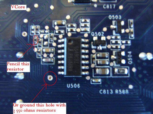

Edit: Ich versteh daraus eigentlich nur so richtig das man die 2 Lötpunkte mit einem Bleistiftstrich verbinden soll, was dann die GPU Spannung anheben soll, finde aber nichts der gleiche wo steht,
wo man die Spannung messen soll.
schau doch mal hier,steht alles auf Seite 2.Widerstand am übermalten Widerstand nachmessen,muß kleiner werden damit V-Core nach oben geht.
MFG und einen schönen Tag noch
PS: Beim Nachmessen der v-Core keine anderen Kontakte berühren sonst kann Karte beschädigt werden. Widerstand wird im ausgebauten Zustand nachgemessen!!!

Also muss ich von diesem schwarz makierten Ground Punkt (BILB 1) (egal welcher von beiden?)
zu diesem Ground punkt (Bild2) auf diesem Bild mit einem Wiederstand verbinden?
und von diesem Measure Punkt (Bild2) zu diesem Ground punkt (Bild1) messen?
no1bt7-jpg.96967
vcorebl9-jpg.95468
Sorry das ich so oft nachfrage, aber wenn ich was verändere würde ich schon auf nummer sicher gehen bevor ich etwas schrotte.

Ich habe es jetzt mit dem Bleistift mod geschafft meine Graka auf eine Spannung von 1,26V zu bringen und somit eine Stabilen betrieb bei 600Mhz Gpu und 465Mhz Ram(den ich nicht weiter übertaktet habe).
Habe das ganze mit einem HB Bleistift gemacht, werde mir nochmal einen weicheren suchen und dann nochmal durchführen, damit ich den takten noch etwas höher bekomme.
Eine frage habe ich allerdings noch: Kann man mit dem Bleistift mod überhaupt auf eine Spannung von 1,5 kommen?

Seite 2 aus dem Thread hast noch nicht gelesen?:stacheln:,da kommt einer auf 1,58Volt mit Bleistift.(505Ohm=1,58V).Ruhig mal mehrere Bleistifte testen.Und immer nachmessen!Temperaturen im Auge behalten.Und langsam vortesten nicht gleich 1,58!

Mal sehen ob ich an der Vielleicht nochmal einen Voltmod mache, die ist von das Bauart her ja auch so wie meine alte, also muss ich Voltmod an dieser einen Stelle wieder übermalen.
Kann mir vielleicht jemand sagen ob das auf der Karte genau der gleich Punkt ist den man übermalen muss?
Also ist das die gleiche bezeichnung wie bei dem Bild 2 von einer meiner beiträge zuvor?

Und zwar habe ich jetzt den Bleistiftstrich gezogen an der stellen, wo er hin muss (das Kartenlayout ist wie bei meiner alten 7600gs, scheint jedenfalls so).
Jetzt habe ich aber nur eins zwei mal den strich gezogen, komme aber in dem takt höher ( von anfangs ohne Bleistiftmod 650mhz komme ich auf 670mhz).
Ist zwar nicht viel was dazu gekommen ist, aber ich will mich erstmal langssam dran tasten mit dem strich und so.
Wenn ich bei ATItool jetzt auf scan for artifacts klicke und den takt hoch schraube geht dieser bis 670mhz ohne bildfehler, wenn ich allerdings mit dem takt auf 680mhz gehe zeigt er mir bildfehler an.

Wer soll Dir das genau sagen können , lade doch mal ein Bild hoch.
Findest Du denn nichts dazu im Netz?
Du solltest halt immer nachdem übermalen den Widerstand prüfen.sinkt der kannst Du davon ausgehen,dass die Spannung steigt.
Spannung auch nachmessen.
Vielleicht geht die Karte höher vielleicht auch nicht.Kannst Du nur durch testen herausfinden.

Im netz habe ich gesucht, aber da war nur ein anderes Kartenlayout, also habe ich einfach mal geguckt, und dieser Chip der da ist heißt genauso wie auf diesem Bild von der 7600gs, nämlich u506.
Aber ich nehme mal an das Spannung steigt sonst könnt ich ja nicht höher takten und nach messen, kann ich gerade nicht, da ich kein Messgerät grade zu Hause habe.
