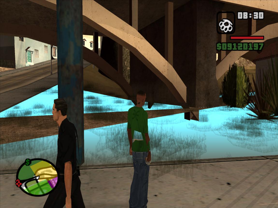

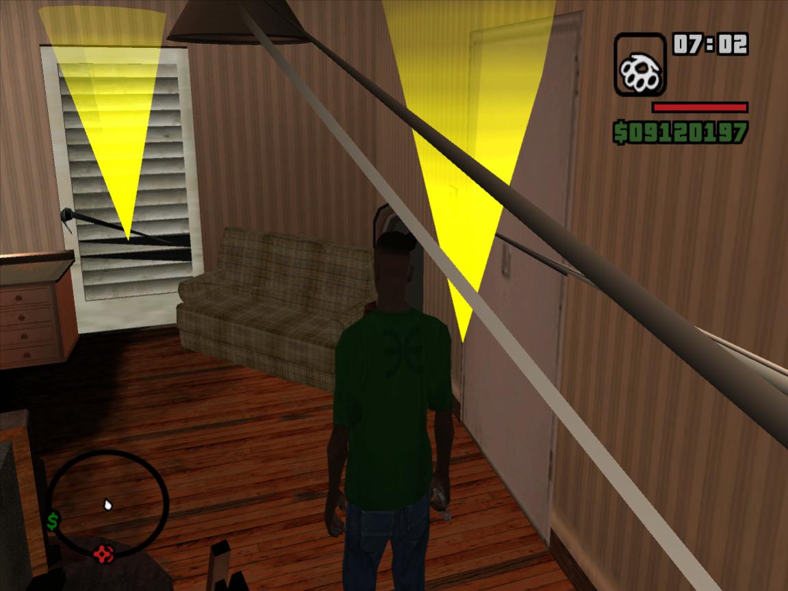

In meinem PC steckt eine nVidia 7600GT AGP 512MB DDR2, welche bei spielen in Windows 7 und in Windows Vista Grafikprobleme macht. (siehe Anhang)
Nun hoffe ich, das ihr mir helfen Könnt.
Bei Windows Vista und WIndows 7 treten die gleichen Fehler auf. Aktuell benutze ich jedoch nur Win7 (RC1). Ich habe mir bereits den Aktuellesten nVidia Treiber, der Windows7 geeignet ist, geladen, sowie das Aktuellste Directx 9.0c.

Ich komme jetzt erst mit diesem Fehler ran, da ich vorher unter Windows XP gespielt habe. Unter XP hatte ich diese Grafikfehler nicht, da läuft alles einwandfrei. Deshalb kann ich einen Hardwarefehler ausschliessen. Nur leider kann ich auf Windows XP nichtmehr zugreifen, da ich die Festplatte anders Partitionieren musste wegen Win7, und seitdem Bootet XP nichtmehr. Windows Vista konnte ich mit der Vista DVD wieder herstellen, Windows XP mit der XP CD nicht.
Diese Grafikfehler treten in den meisten Spielen auf, etwa in GTA, NeedforSpeed, TDU etc.
Komischerweise sind die fehler nicht in 18WoS aufgetreten.
Kann man die fehler beheben?

das sieht nach treiber fehler aus. nun für so eine alte karte würde ich sowieso einen 169er treiber nehmen, den es aber für die neuen OS nicht mehr gibt, so viel ich weis, daher bleibt dir wohl nix anderes, als auf xp zurück zu gehen... wenn du den fehler los haben willst.
einen hardwaredefekt schliesse ich auch aus.
wobei, vlt. lohnt es sich mal zu überlegen, ob vlt dohc nicht ein neuer pc her muss? hier im forum kriegst du gute tipps, was er haben muss etc. vorausgesetzt du weisst wie man einen pc selber zusammenbaut. dann kommst nähmlich ganz billig weg und hast ordentlich power...
hast du ihrgendwas übertaktet? wenn ja alles auf standard zurück. bei OC kann sowas auch noch vorkommen.
