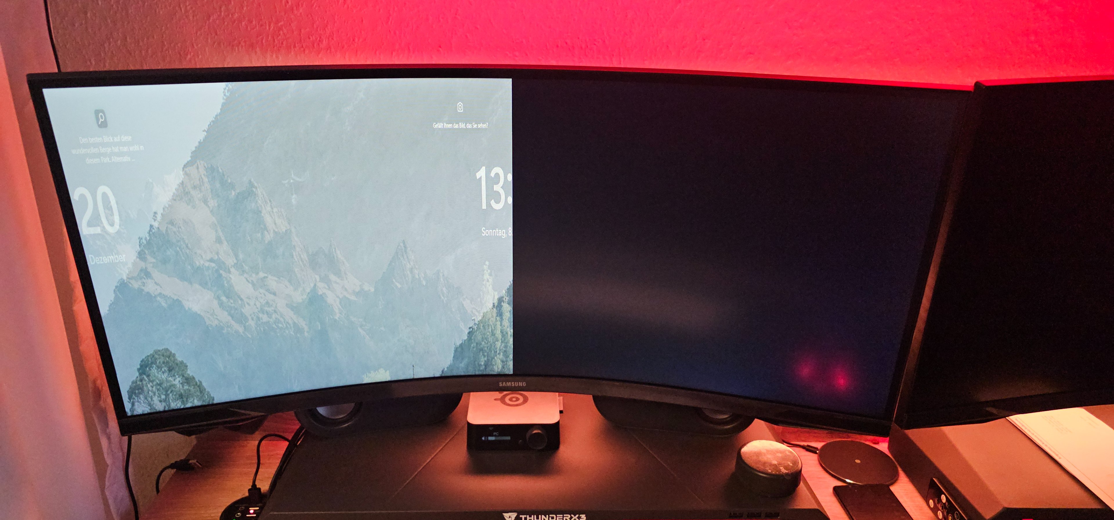

Mich beschäftigt ein Problem mit einem Anzeigefehler beim Start von Windows 11, den ich einfach nicht einordnen oder beseitigen kann.
Wurde der Rechner anständig heruntergefahren, zeigt Win 11 beim nächsten Start ein mittig geteiltes Bild:
Bild 1

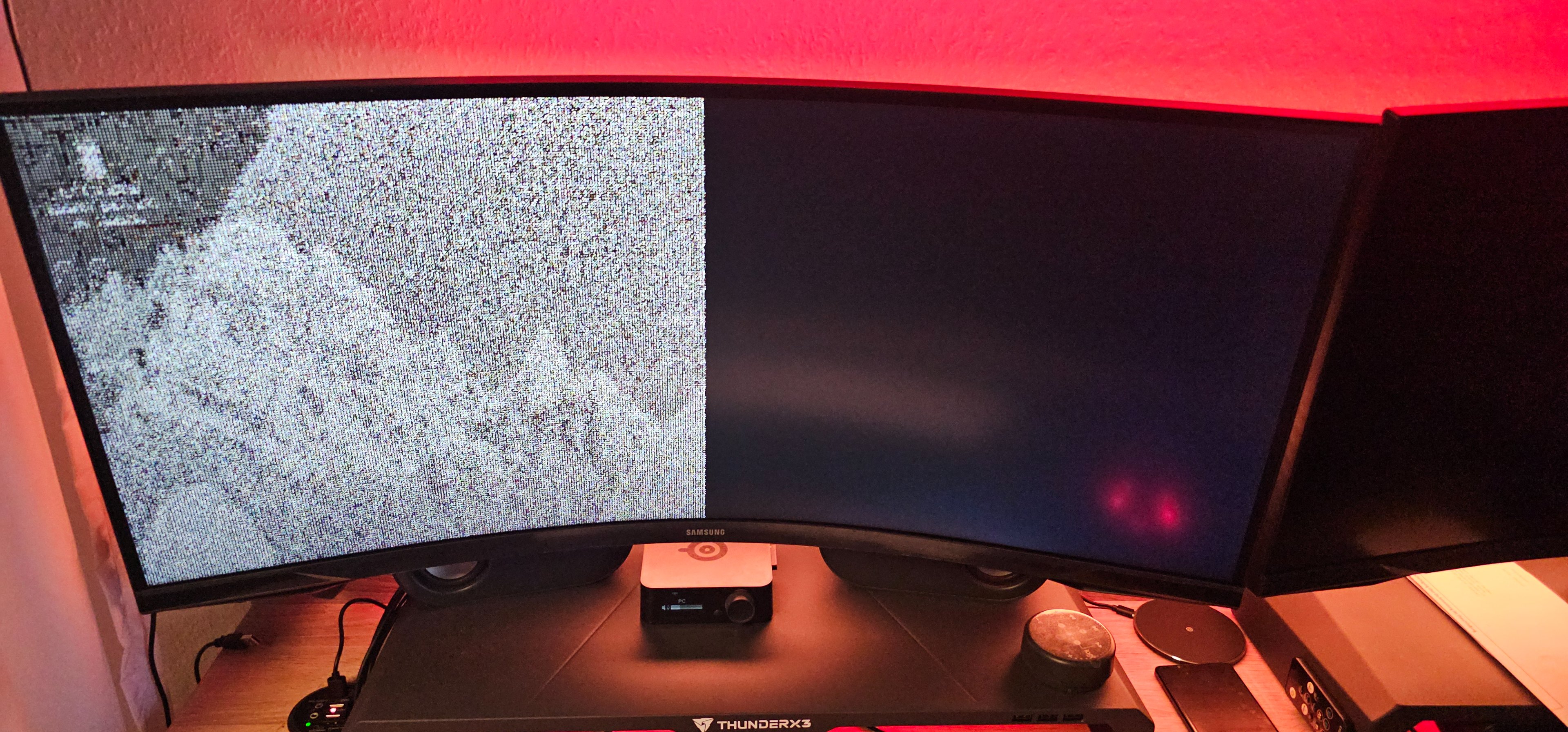

, welches sich nach kurzer Zeit dann komplett zerhaut:
Bild 2
Ein Softreset des Rechners hilft nicht, man muss ihn komplett hardresetten (pwr-Button drücken bis Sofort-Aus).
Danach fährt er hoch, lädt im Splash-Screen ein wenig und startet Win 11 dann korrekt.

EDIT: Interessant ist vll zu wissen, dass Windows während der Anzeige wie in Bild 1 NICHT freezed. Sprich, ich kann zB PIN eingeben und auf den Homescreen laden. Es scheint also ein reines Anzeigeproblem zu sein.
