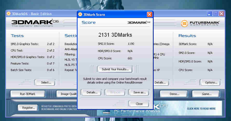

Die Leistung scheint mir für eine 7800 GTX aber etwas mager zu sein. Selbst im unübertakteten Zustand sollte sie wesentlich mehr bringen. Mein schon etwas in die Jahre gekommenes System ( P4C800 E-DLX, P4 3.2 Northwood, Sapphire X850 XT-PE@558/612, 2048 MB Arbeitsspeicher) sollte auf jeden Fall weniger Punkte machen als dein System. Komme ohne den SM 3.0 Test (wird von meiner Graka nicht ünterstützt) immerhin noch auf 2131 3D Marks. Wer weiß, vielleicht ist die Graka defekt. Wenn es sich nur auf die SM-Werte bezieht, kannst du doch aber zufrieden sein.
