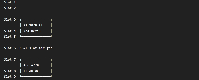

ich wünschte bei geizhals könnte man ganz klar filtern nach gehäusen mit 9 slots für grafikkarten, das würde mir vieles einfacher machen
Du brauchst keine 9 Slots, du brauchst nur ein Gehäuse, das unten genug Platz für den vorstehenden Kühler / Lüfter deiner Sparkle und Bodenlüfter lässt. Das NZXT H9 könnte so ein Kandidat sein. Wobei das nur bestimmte E-ATX Formate aufnehmen kann. Das Taichi könnte zu groß sein.
Platz ist im Meshify 2 XL jedenfalls genug, mit Bodenlüftern ist halt doof, da ist die Hutze im Weg.

@Mihawk80 ich brauche 9 slots an Platz im gehäuse (GPU ragt über das board hinaus) und darunter noch genug Raum für die A770 zum atmen.
Grade hier mal nachgeschaut: https://ca.pcpartpicker.com/products/case/#E=9,11
Da werden die beiden Gehäuse nicht angezeigt
Bei meinem Board fange ich halt nicht erst bei Slot 3 an, und die untere GPU hat nur 2 Slot Blende, der dritte Slot ragt in den leeren Raum mit den Lüftern. Deshalb sind die Gehäuse mit dem Netzteil unten so von Nachteil.

Hmm... Das Phanteks Enthoo Pro II Server hat laut Herstellerseite Platz für 11 Slots - aber keine Montagemöglichkeit für Bodenlüfter - die Luft muß dann von den Frontlüftern (3x 140) angesaugt werden...
Ansonsten könnte ich noch das Thermaltake AX700 nennen - 10 Slots und zwei Bodenlüfter...

Weder die 9070 XT, noch die Intel verbrauchen massiv Strom und werden dementsprechend auch nicht so brutal warm. Ein Case wie das Define 7 XL würde locker reichen von der Kühlung her.
