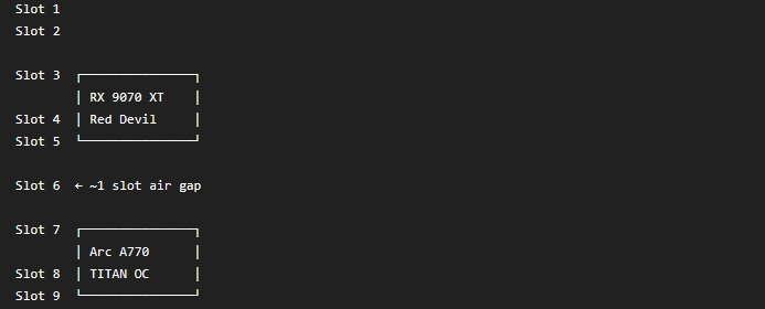

Das Problem ist das die Radeon RX 9070 XT und Arc A770 meist beide sehr lang ausfallen, bin jetzt zu faul die genaue länge beider Karten zu googeln.
Eine Radeon RX 9070 XT zusammen mit ner GeForce RTX 5050 oder mit ner alten GeForce GTX 1660 Ti wäre wesentlich einfacher.
Das dürfte auch die wesentlich häufigere Kombination sein, die RX 9070 XT für die meisten modernen Games, und die RTX 5050 oder GTX 1660 Ti entweder für PhysX Games, sonstige GeForce optimiterte Games, CUDA-Support bei Videobearbeitung, 10Bit 4:2:2 Farbtiefe, etc.
RX 9070 XT mit Arc A770 klingt eher nach einer unkonventionellen LLM-Maschiene für KI.

1. Wenn eine 9070 XT reinpasst, warum muss die zweite Karte dann kürzer sein?
2. Niemand hat hier nach PhysX oder Videobearbeitung gefragt. Und die 1660 Ti kann kein 10bit 4:2:2, die Intel Arc dafür sehr wohl.
3. Wer Nvidia Features will kauft sich gleich eine 5070 Ti statt sinnlos Kohle in zwei GPUs zu blasen.

Glaube das "ASRock X870E Taichi" sollte ganz gut passen, grosses eATX board.
Link: https://geizhals.de/asrock-x870e-taichi-a3295184.html?hloc=de
Suche im Endeffekt jetzt, wenn das so passt mit dem eATX board, nach nem 9slot-fähigem Gehäuse mit gutem airflow.

Und was genau versprichst du dir von dem Brett, das das X870 nicht hat?
Ich werfe mal "Enthoo 2 Pro Server" in den Raum, so fern etwas derart großes in Frage kommt.
@djducky bischen mehr platz. abstände sind höhere, nicht alles so eng. zumindest war mein denken.
@Midnight Sun ja, sieht ziemlich identisch aus wegen grösse mit dem Define 7 XL, wenn ich das so richtig sehe?
Reaktionen: Midnight Sun
@IndigoHD Wo soll da mehr Platz sein? Das Brett ist nur breiter, mit den Abständen zwischen den GPUs hat das wenig zu tun. Oder willst du dich schrumpfen lassen und da täglich spazieren gehen?
@djducky ich verstehe, was würde denn dagegen sprechen?
wollte schon immer mal ein eATX board, würde mich aber auch vom Gegenteil überzeugen lassen!
Die 110€ die du drauflegst und die Tatsache, dass du nur zwei SSDs verbauen willst. Zudem brauchst du die dickeren VRMs nicht annähernd mit deinem 7800X3D. Die vom kleineren Brett würden aber auch so für jede AM5-CPU reichen.
