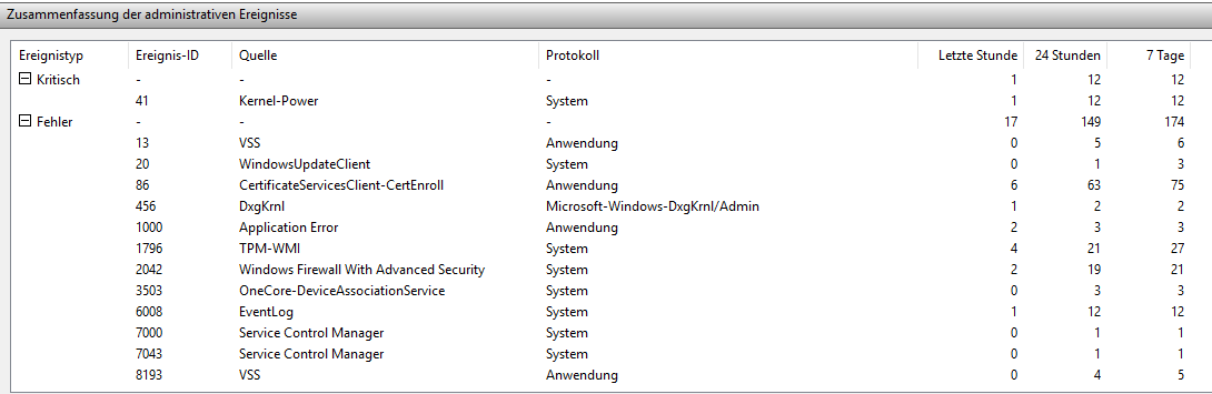

Die Ereignisanzeige gibt nicht viel her - Kritisch: ID 41 "Kernel-Power". Sagt wohl nur unerwartetes herunterfahren aus.
