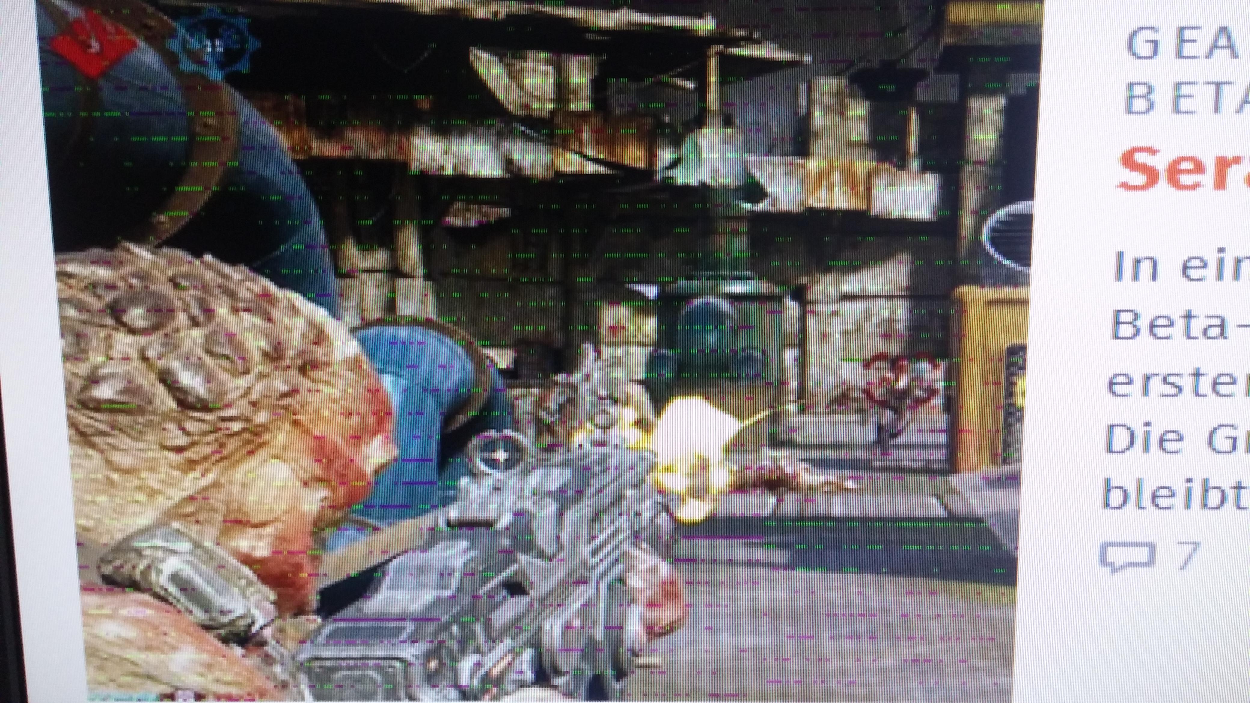

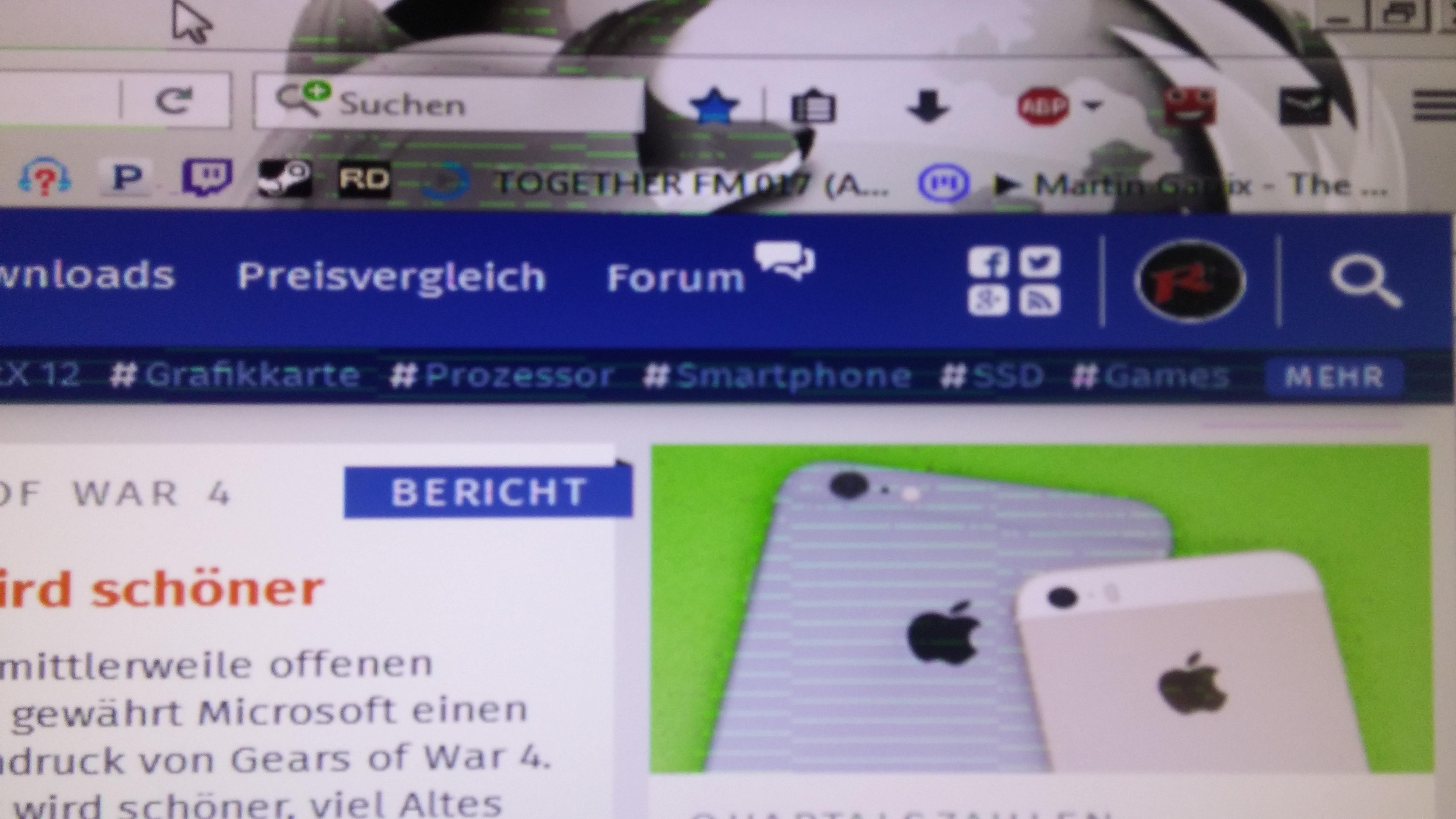

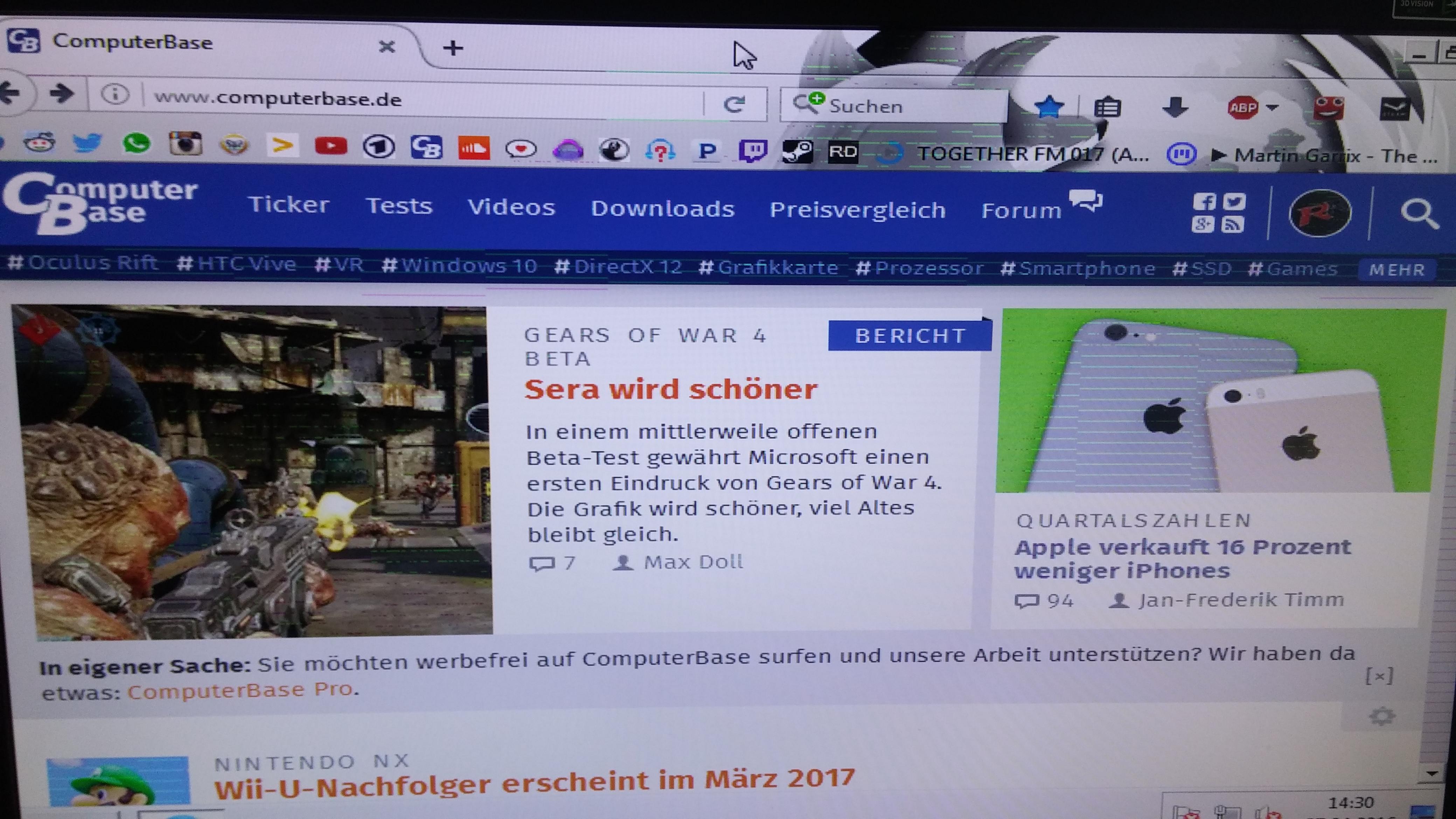

screens mit den artefakten sind im anhang
sind gruene und lila striche, der teilweise versetzt sind

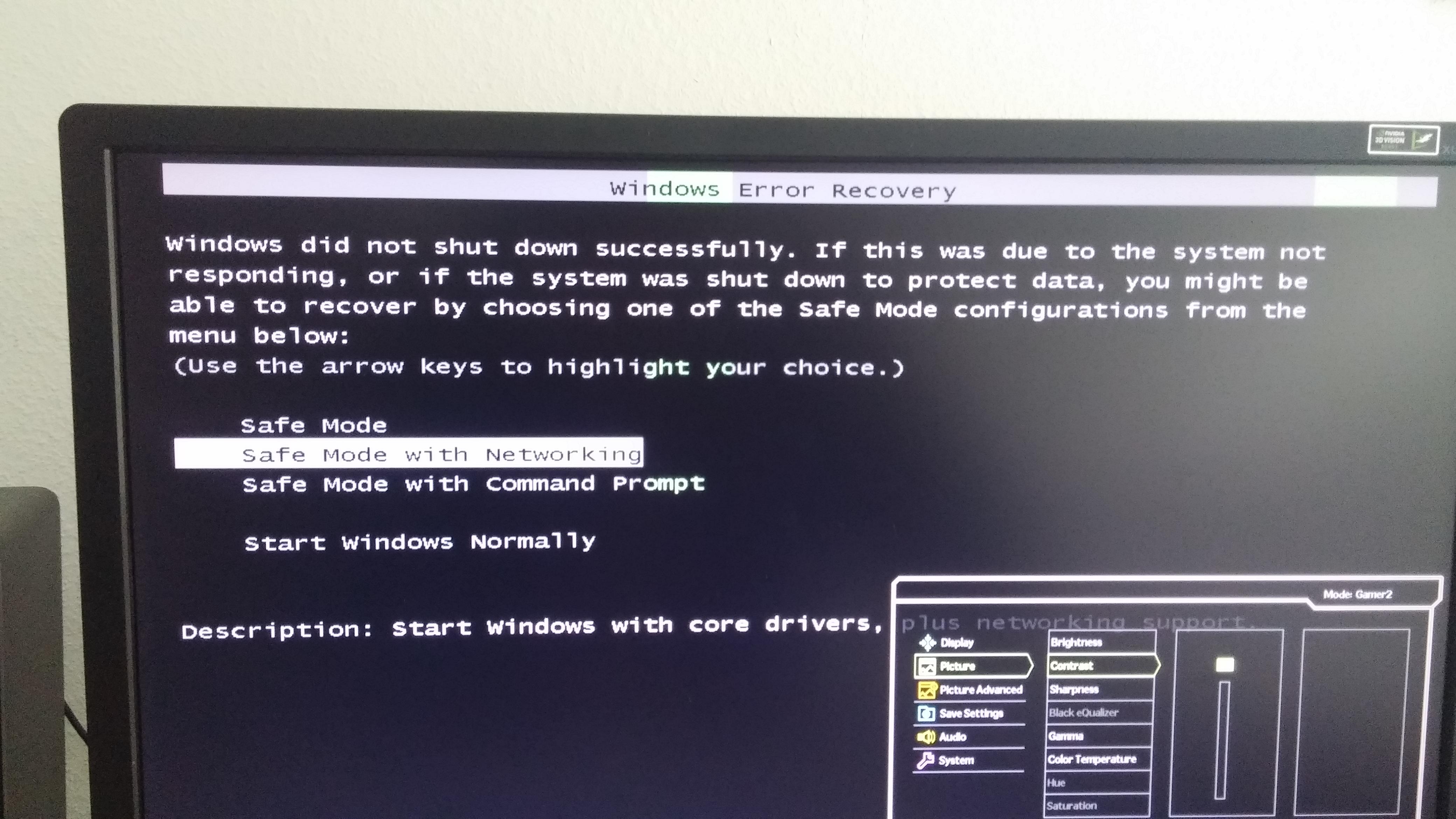

wenn ich ausm abgesicherten modus runterfahre, kommt kurz dieses blaue windowslogo
da sieht das relativ aehnlich aus
