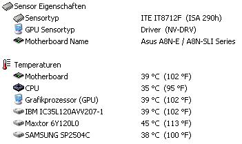

Temperatur stammt vom chip selber...wird angezeigt mit nv-Templogger und im treiber!
vielleicht nen hotspot unterm kühlkörper? die karte sollte eigentlich auch bei 80 grad noch ohne fehler laufen.
Laß doch mal den Tower auf und halt mal nen Finger vorsichtig an den Grakakühler.
Ich denke mal vielleicht ist sie wärmer als im Tool angezeigt wird.
Hast du mal geguckt was Everest dir für eine Temp anzeigt?

Der everest-sensor ist oben im bild hinterlegt...das ist die temperatur ca. 2 min nach 3dmark
