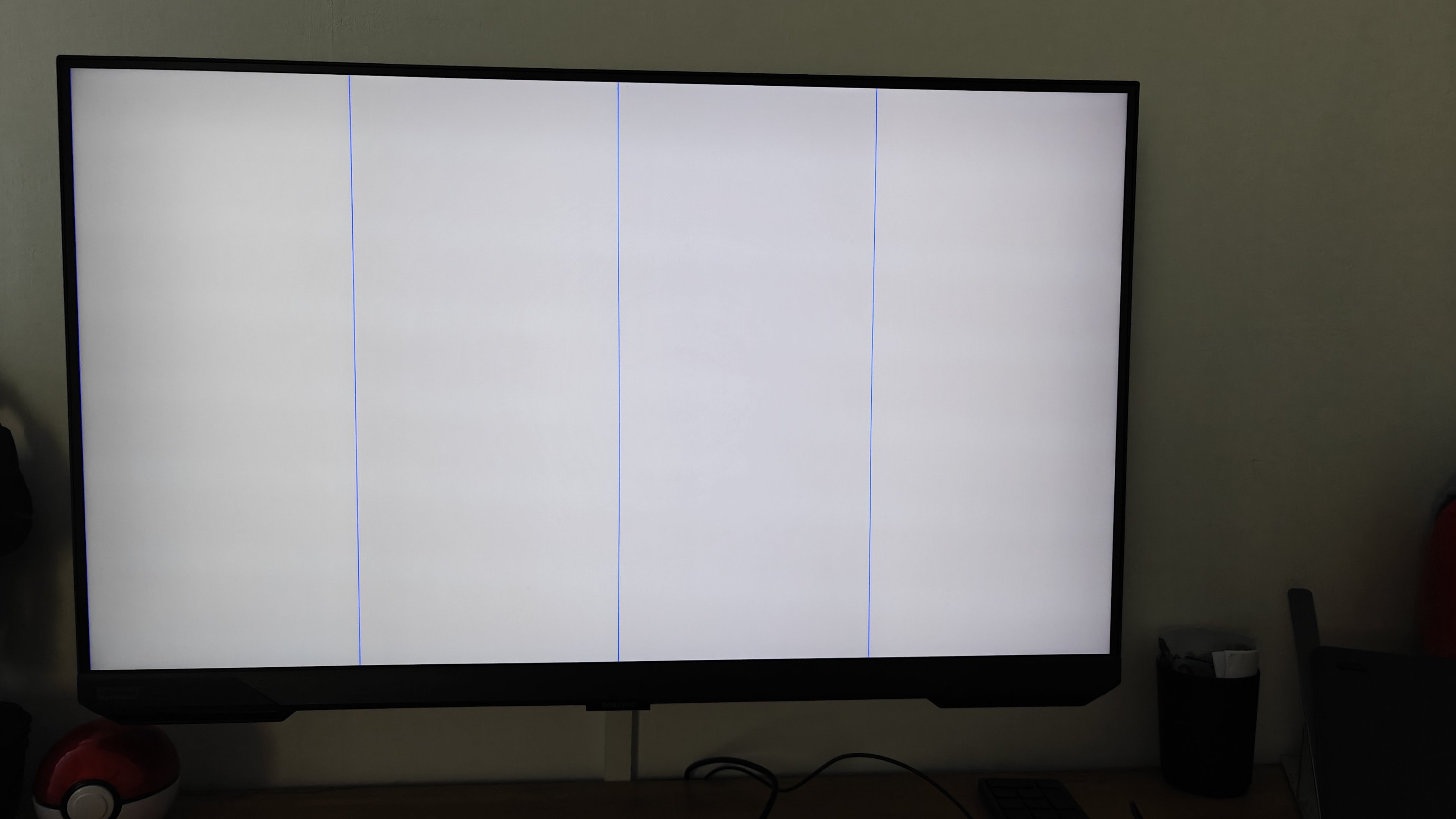

Nach einiger Zeit bin ich dann auf dieses Problem gestoßen.
Dazu kam das Problem, wenn ich den Edge oder den iCUE-Installer gestartet hatte, fror nach kurzer Zeit der Bildschirm ein. Dann erschien dieses Bild:
Kurz danach folgt der Reset, und der Rechner rebootet.
Interessanterweise lief Fortnite auf 120 Hz bei 4K vollkommen stabil.

Zu früh gefreut. Das Problem tritt wieder auf. Und diesmal sogar unter Linux. Und diesmal hab ich sogar ein paar Fehlermeldungen:

Update
Hab grad mal die Google-Bildersuche angeschmissen. Interessant dabei ist, dass der Monitor ebenfalls ein Samsung Odyssey ist. Den hätte ich jetzt überhaupt nicht als Kandidat mit einbezogen.
