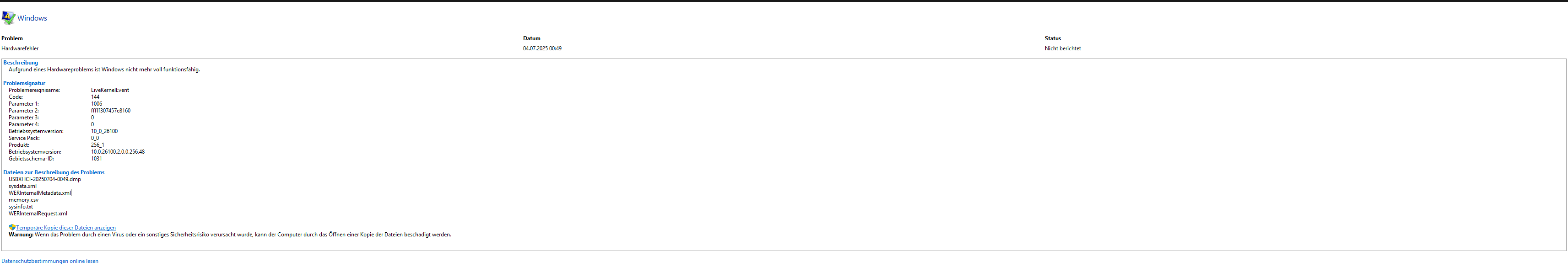

Hab den Zufallsereignis gefunden hier sind folgende Screenshots:

@L30n555 da ist jetzt nichts zu sehen. Geh halt mal am Tag zurück da sind doch mehrere Tage. Die Tools die da auftauchen kenne ich nicht was ist "Blitz" und was ist "Hud Sight Custom Crosshair" - kurze Recherche ergab dass das wohl ein Overlay ist? Gut möglich, dass das den Treiber abschießt. Aber wie gesagt - keine Ahnung was das ist oder wie das funktioniert.
@Janoe sind beides overlays quasi aber aufjedenfall hab ich da Fehlercodes LiveKernelEvent 1b8 & LiveKernelEvent 1a8
Ganz ehrlich würde es mal ohne diesen Overlaykram versuchen. Obs dann noch passiert. Wie gesagt, vielleicht verträgt das der Treiber nicht.
