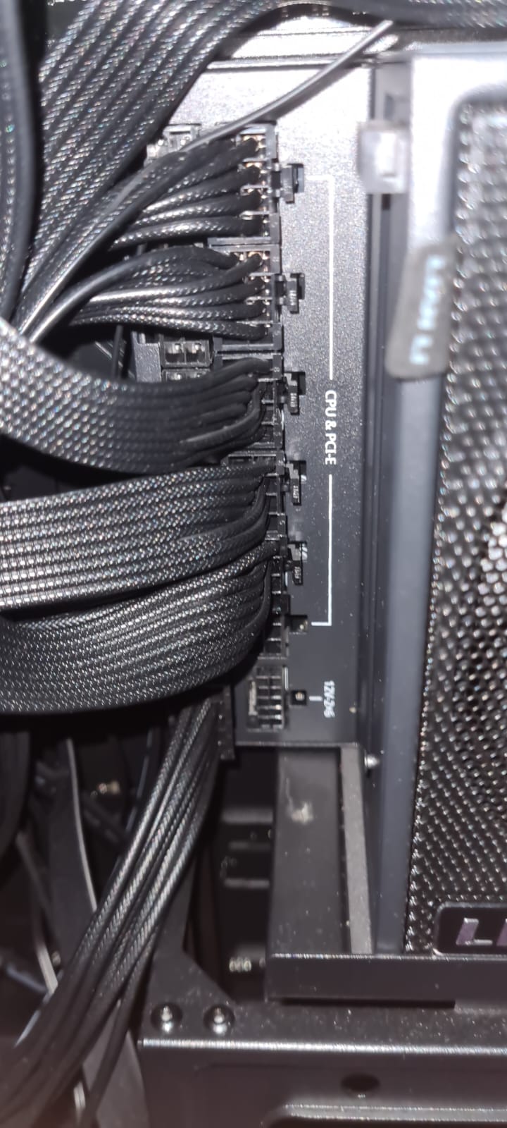

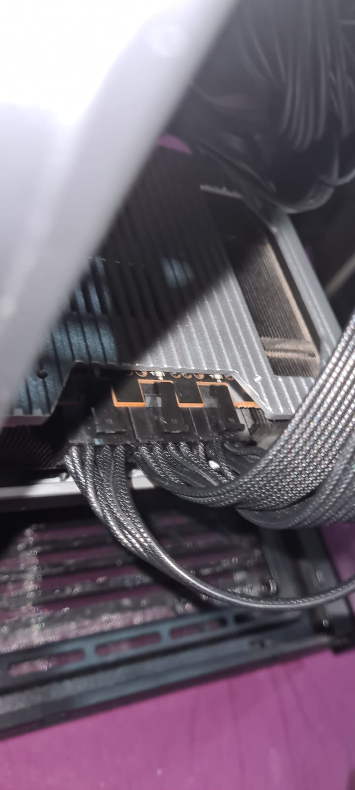

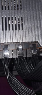

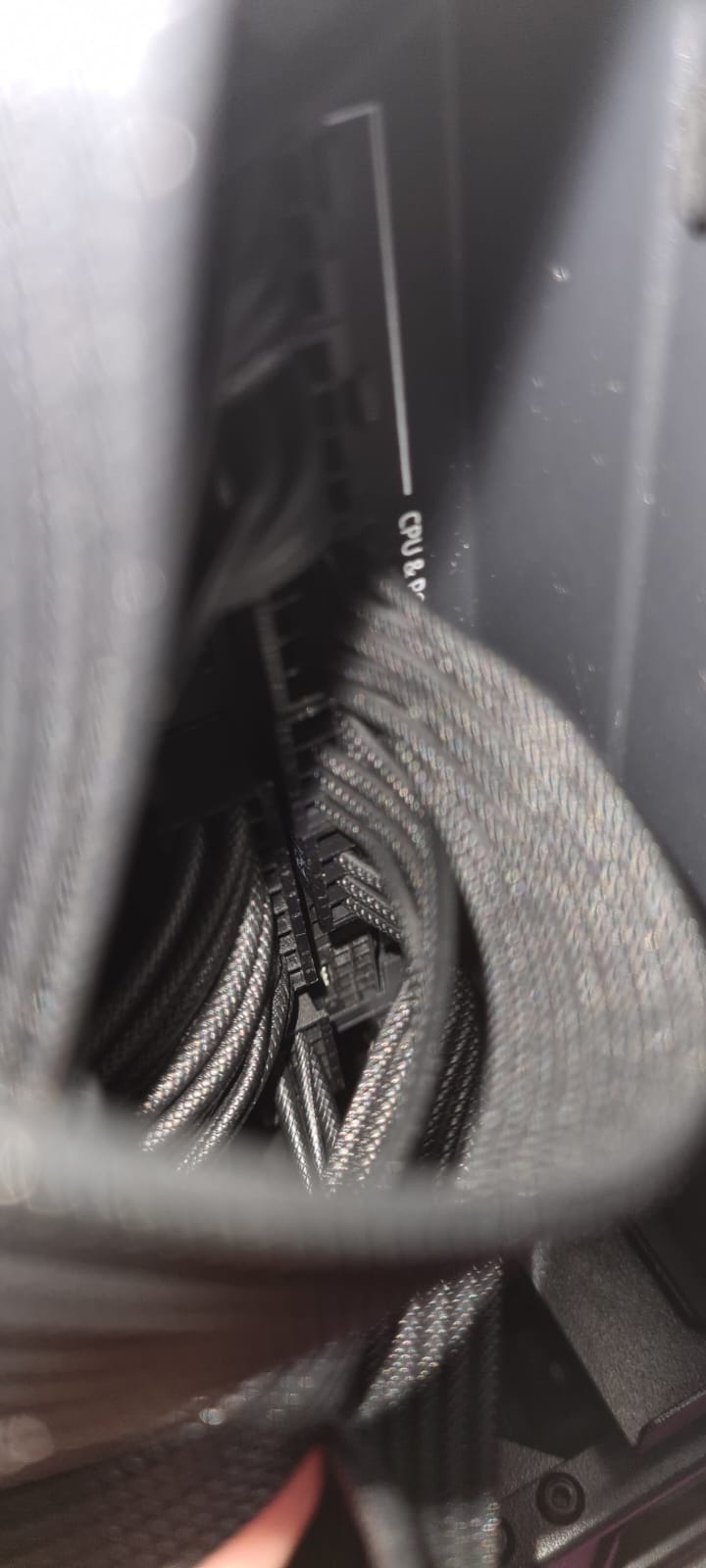

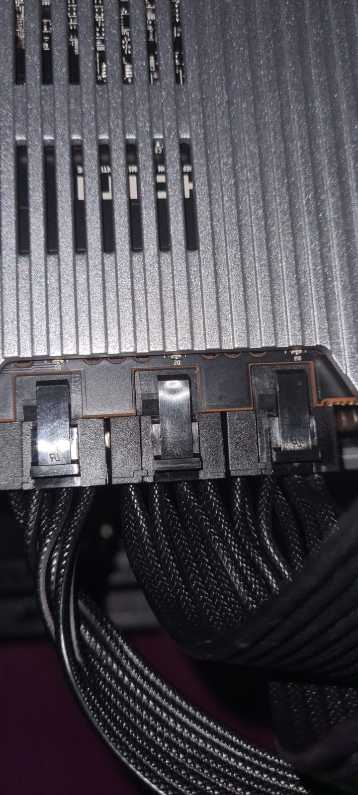

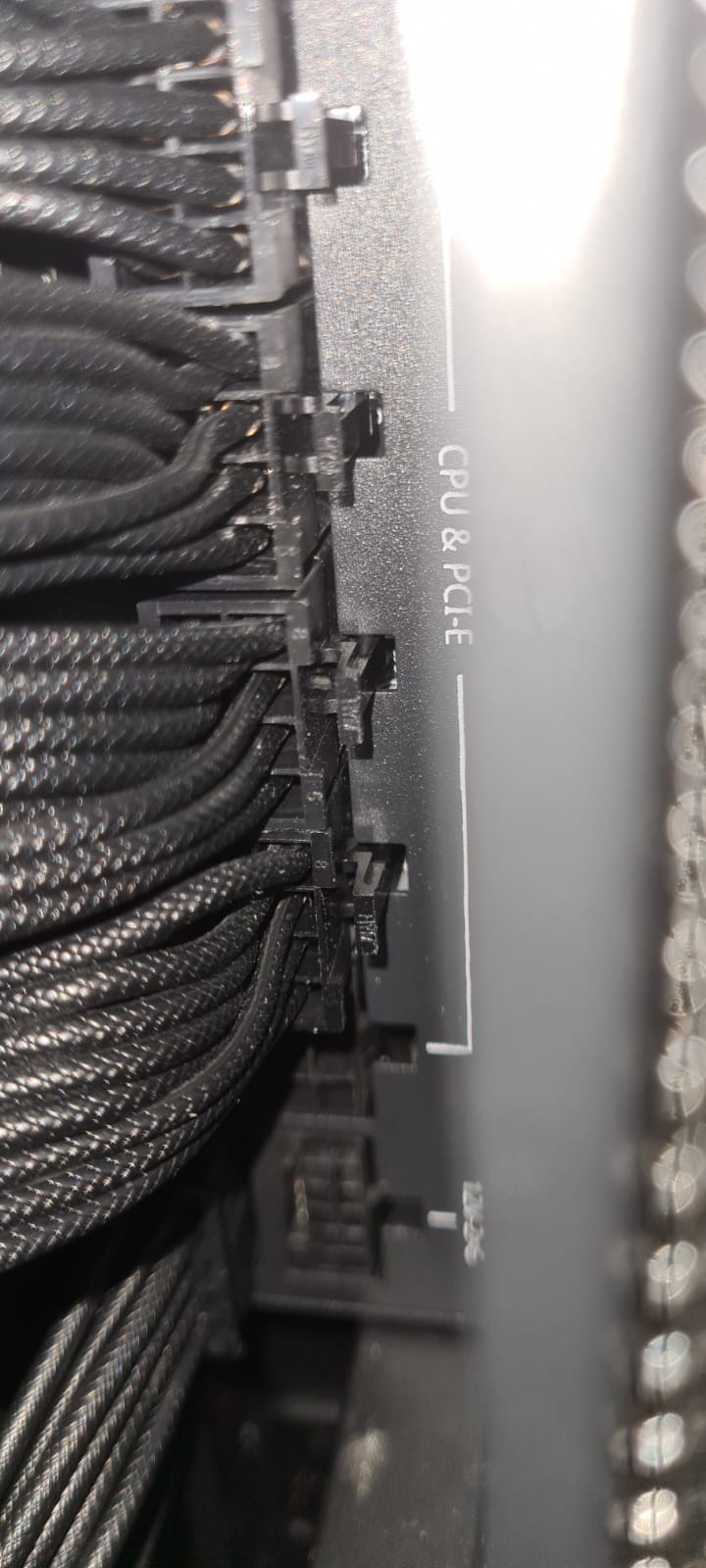

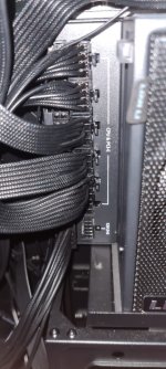

Wie ist die GPU mit dem Netzteil verbunden? Bitte Fotos
BIOS Update. Radeon Treiber Update, Chipsatz Treiber update, Max FPS setzen.
Ist die GPU vernünftig beim Strom angeschlossen?
