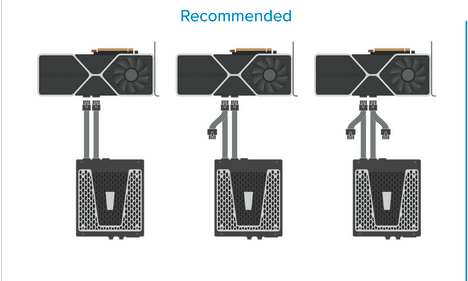

Thor2607 schrieb:
Karte hängt auch mit zwei separaten Kabel,
je nachdem an den empfohlenen Anschlüssen des unbekannten Netzteils?
Und CSM im BIOS deaktivieren bzw den UEFI-(Ultra)Fastboot aktivieren,
sodass der UEFI-GOP (Graphics Output Protocol) Treiber geladen wird.
Netzteil ist von Corsair mit 850W und ja hängt an zwei Kabeln.
Ok, welche Anschlüsse ist hier egal.
Beachte meine Ergänzung noch oben je nachdem.
Mit CSM und ohne UEFI-GOP, befindet sich das VBios der Karte in einem Legacy Modus.
