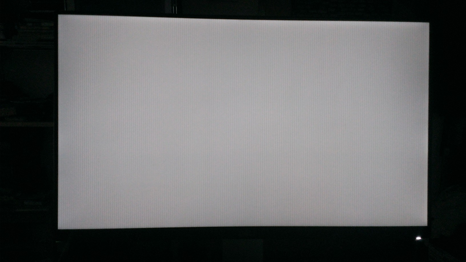

ich habe ein Problem mit meiner 7950 Boost.
Diese zeigt mir nach ca 10-20 min bei Anspruchsvollen spielen wie BF 4 (Alle Details auf Ultra) oder Crysis 3 einen braunes Bild an (Siehe Bild unten). Dieses Bild bleibt hängen und ich muss neu starten.
Jedoch kann ich mich weiterhin in Teamspeak oder Skype mit jemand unterhalten.

Da bleibt nur eine Ursache: Die wählt die NPD!
Spaß bei Seite: Treiber komplett (und damit meine ich mit diesen komischen Entfernungstools) entfernt und neu Aufgespielt? Wurde von der 7700 auf die 7950 aufgerüstet?
Check mal im CCC , ob da auch nicht vllt die manuelle Lüftersteuerung aktiv und auf 50% gesetzt ist.
Betriebsystem wurde neu Installiert! Der Treiber ist der aktuelle 14.4 der Fehler ist auch bei 14.2 und 13.9 aufgetreten.
Die HD 7770 arbeitet normal im HTPC.
Die Lüftersteuerung steht auf Auto und wurde noch nie auf manuell gestellt.
Hatte das gleiche Problem mit meiner alten HD 5870, auf Low Settings liefen die Spiele und sobald ich AA usw. hochgestellt habe kamen nach relativ kurzer Zeit die Streifen. War wohl der VRam der Karte defekt.
Hast du noch Garantie?
Wenn nein: Probier die Graka doch mal im HTPC aus. Wenn sich der Fehler da reproduzieren lässt kannst du sie evtl noch durch backen retten.
Das solltest du nur machen wenn wirklich alle anderen Fehlerquellen ausgeschlossen und die Garantie erloschen ist:
http://www.techfacts.de/ratgeber/grafikkarte-backen
Man kann sie zusätzlich noch in Alufolie einschlagen und die Temparatur bis etwa 120°C anziehen.
Die Karte taktet runter, weil sie im Powerlimit läuft. Setze dieses entweder hoch und oder die Spannung etwas runter. Und Furmark ist kein gutes Tool zum testen...!
Der Fehler sieht aber nicht gut aus oO
Hab das gleiche Problem in letzter Zeit. Hab auch eine 7950.
Bei Grafisch aufwändigeren Spielen verabschiedet sich mein Pc mit dem gleichen Bild. Liegt wohl am VRAM. Karte geht zurück bevor die Garantie abläuft.
