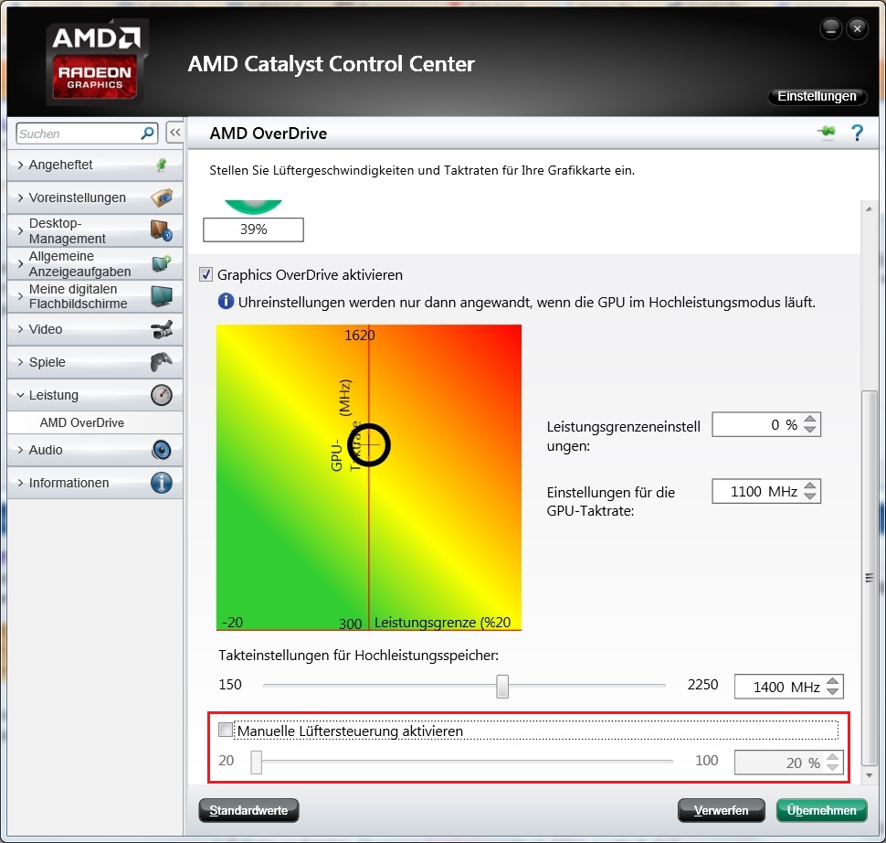

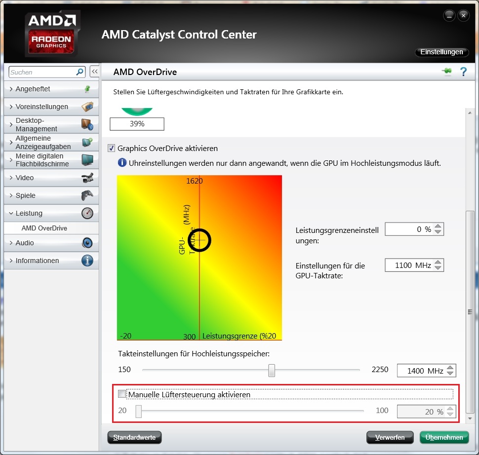

Manuelle Lüftersteuerung evtl. Afterburner oder CCC aktiviert?

Die manuelle Lüftersteuerung findet man unter Leistung/AMD OverDrive.
Overdrive war nicht mal aktiviert.
