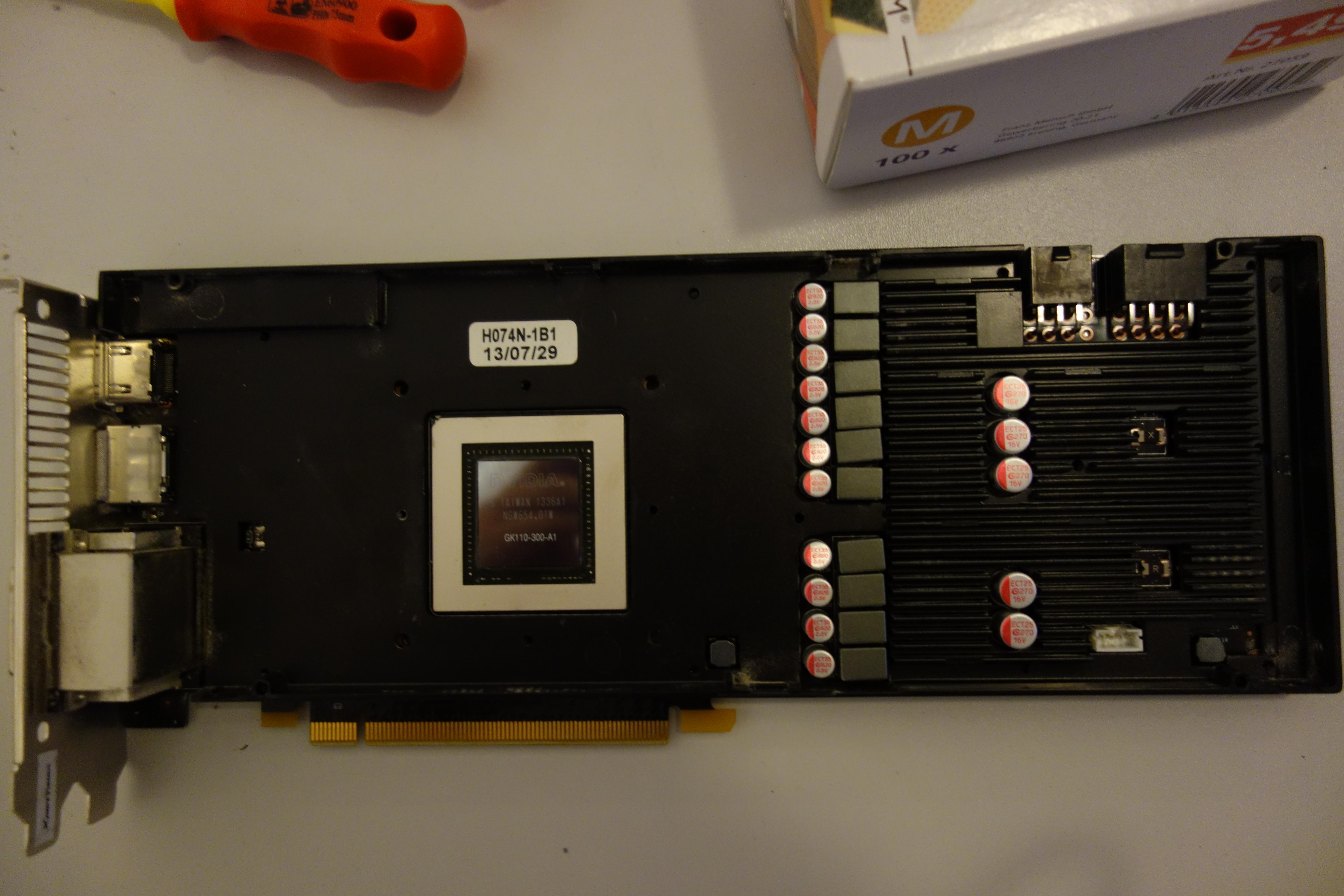

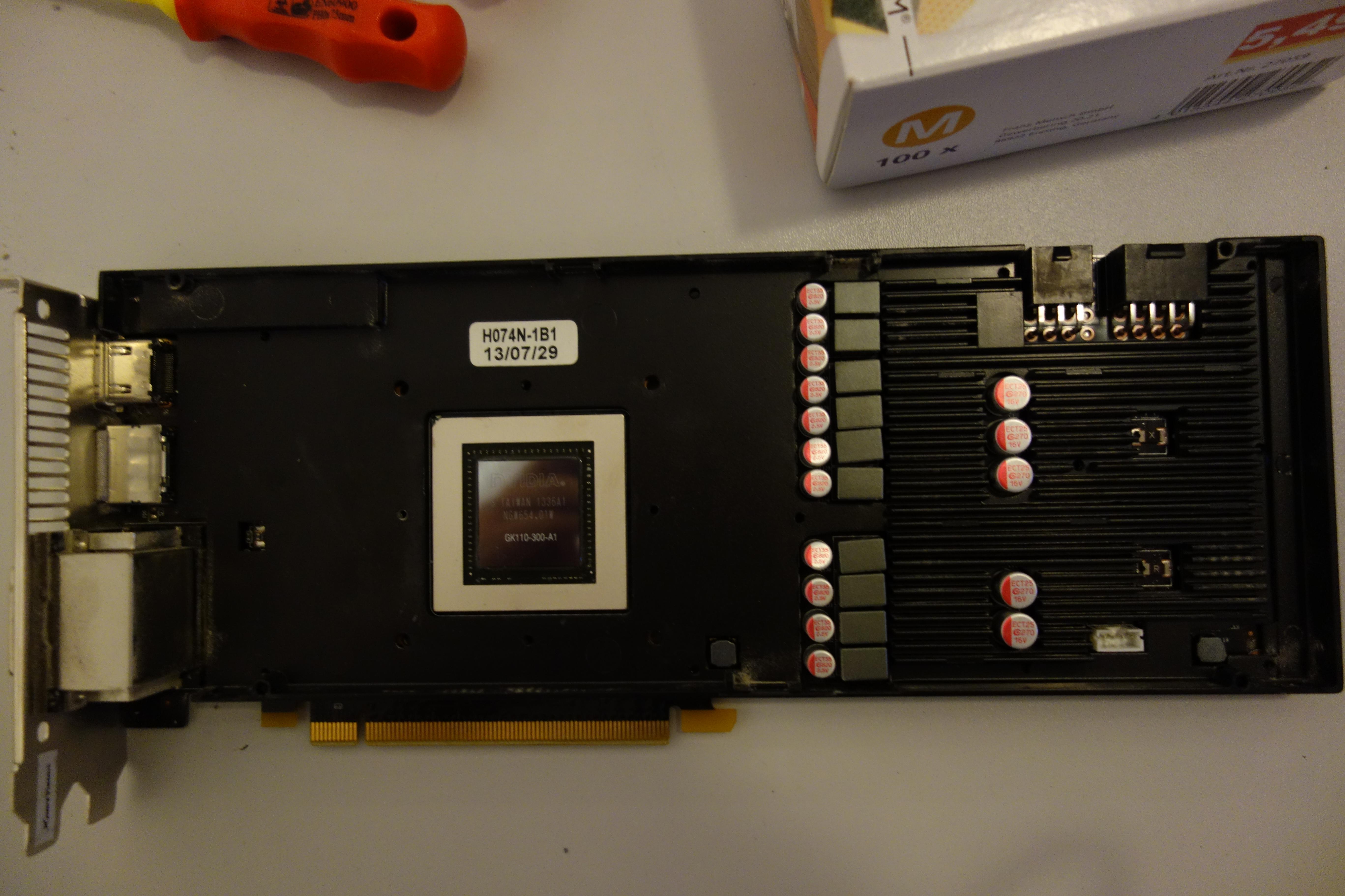

Moin,
Mir ist heute beim spielen der PC abgestürzt, ich hab gefühlt ein kleines "Puff" gehört. Nach einem erneuten Start dreht die Grafikkarte mit 100% Fan-Speed und kommt da auch nicht mehr runter. Also die Graka in einen anderen PC eingebaut: Dort ist es das selbe. Eine ältere GTX 260 funktioniert einwandfrei, also liegt es zweifelsfrei an der Grafikkarte.
Es ist eine Palit GTX 780 Super JetStream. Die Garantie/Gewährleistung ist leider abgelaufen, daher schätze ich dass da nichts mehr zu machen ist. Allerdings wüsste ich gerne was genau da nun Defekt ist.
Ich hab den Kühler abgeschraubt, alle Elkos scheinen ok und wohlauf zu sein. Was könnte da denn sonst noch Puff machen :freaky:?
Anbei auch ein Bild mit abmontiertem Kühler.
Wenn noch mehr Informationen und/oder Bilder benötigt werden, dann liefere ich das gerne nach :).
LG
Ich würde die Kühlplatte mal abbauen. Kann mir vorstellen das sich irgendwo darunter Hitze gestaut hat und so den Alterungsprozess bestimmter Bauteile beschleunigt hat, welche dann nun auch nachgegeben haben. Was ist das unten rechts auf dem Bild? Sieht irgendwie komisch aus.

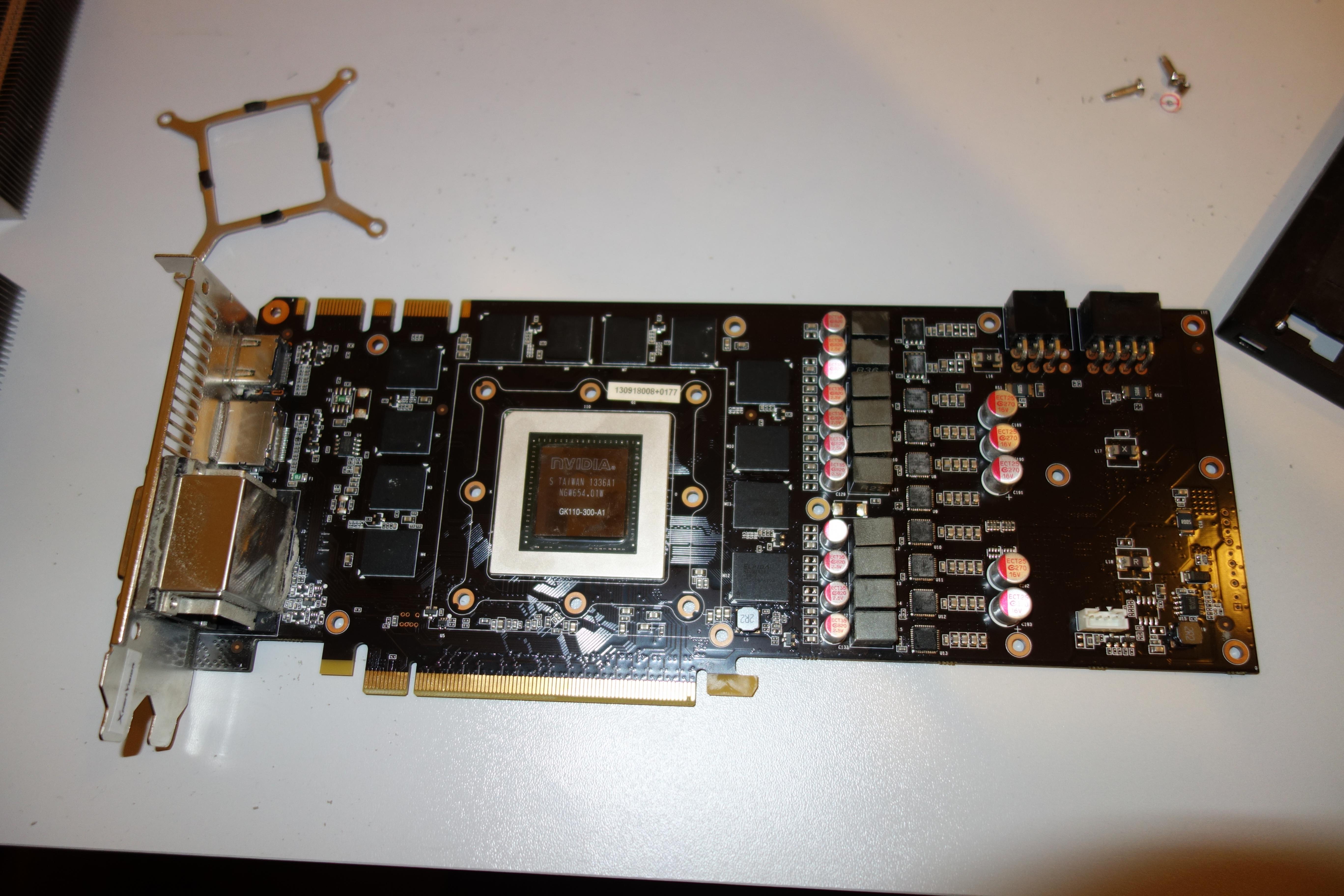

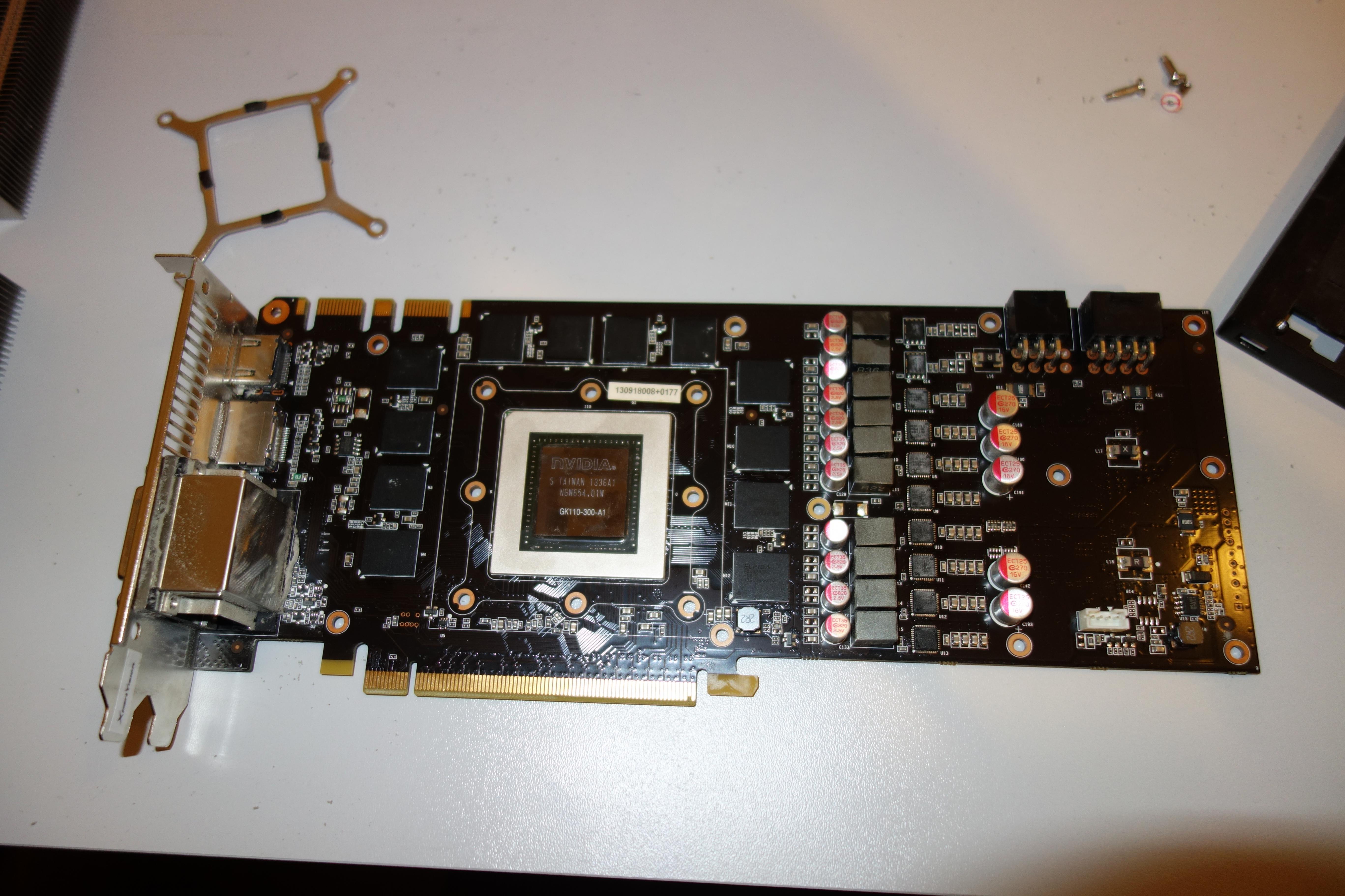

Huhu, ich hab mal die Kühlplatte auch abgebaut. Das Bild dazu ist im Anhang.
Bezüglich der Gehäusedurchlüftung: 2 Gehäuselüfter - ein Frontlüfter der reinzieht und einer hinten der der warme Luft abtransportiert.
Sieht man leider nichts. Eventuell kannst die Karte retten wenn die in den Backofen schiebst so bei 200 Grad für ca. 15 Minuten. Ein weitere Gehäuselüfter vorne schadet übrigens nicht, eventuell würde ich sogar noch einen vierten unten platzieren.

Zu den Elkos, sind auch nicht leicht gewölbt? Die müssen nicht erst geplatzt sein. vielleicht eben erst die Elkos tauschen sind ein par € vor dem Backofen.
Huhu,
die Elkos sind garnicht gewölbt. Das sieht echt alles in Ordnung aus da auf dem PCB. Eine Lötstation fehlt mir hier zuhause leider noch :D
