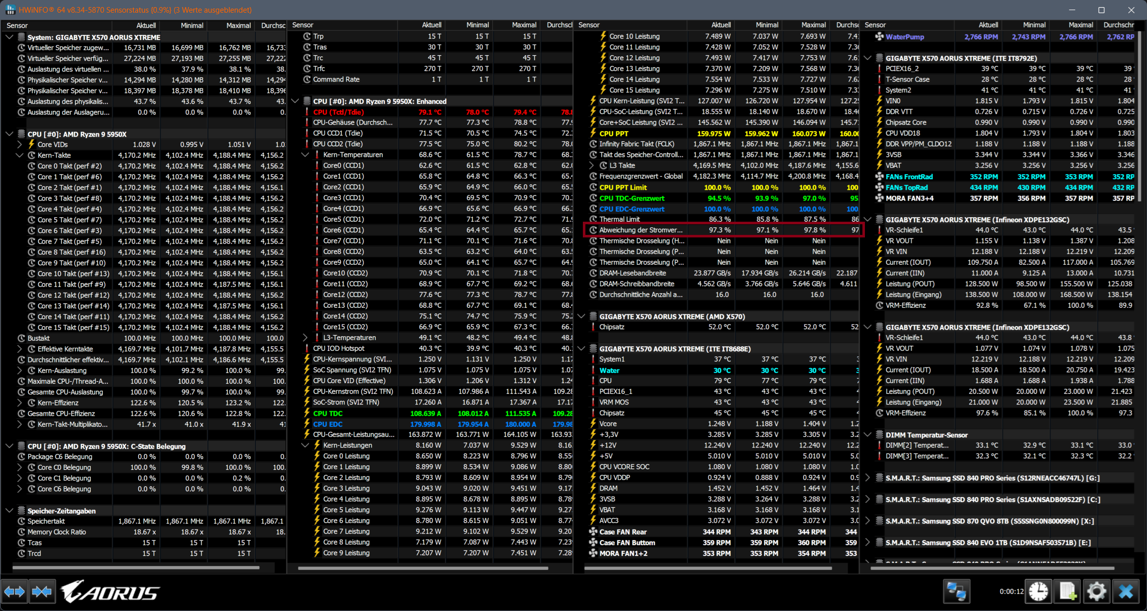

Frage an den TE: Ist das hier und das hier dieselbe Last mit CB2024? Was ich vor allem merkwürdig finde (wenn es denn dieselbe Last ist) sind die Einzelkernleistungen. Ich mein das ist ja im Schnitt einfach mal eine Verringerung von ~10W auf 6W. Klar dass die Temperaturen dann niedriger sind. Was ich aber gar nicht verstehe: Der PPT/PP scheint das vollkommen egal zu sein. Die bleibt einfach bei max. 130W.
Nicht dass das mal wieder eines der Boards ist, wo die "Power Reporting Deviation" stark abweicht. Die Power Reporting Deviation kann in HWInfo mit einer Volllast wie CB2024 abgelesen werden und sollte nicht mehr als 10% von der 100% abweichen.
So sieht das z.B. bei meinem Ryzen 9 5950X aus, wenn CB2024 Multirun läuft.

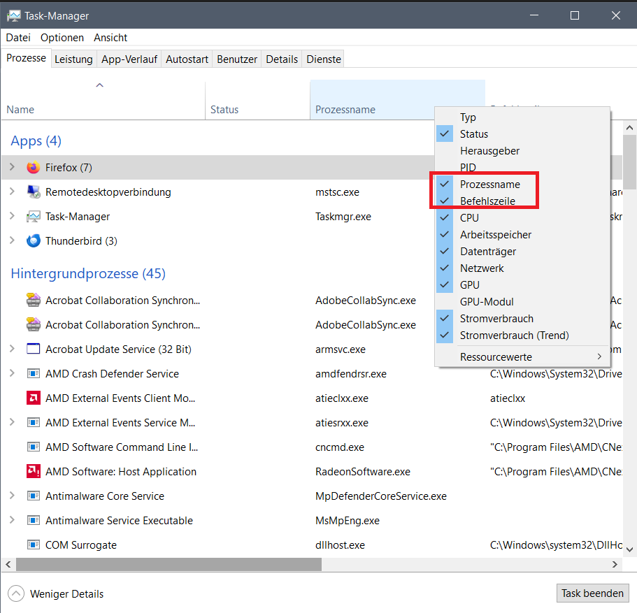

Ja, kann den anderen nur zustimmen. Wenn ich einen unbekannten Prozess sehe, der hohe Last produziert, guck ich mir vor dem Beenden immer erst die Eigenschaften/Dateipfade/Details/Signaturen an, so dass man einen Anhaltspunkt hat, wo dieser Prozess eigentlich herkommt. Anhand des Prozessnamens ist das nicht immer ersichtlich.
Btw, kann man sich im Taskmanager auch etwas mehr Details auch schon in der Tabellenübersicht anzeigen lassen:
Ist jetzt unter Windows 10, sollte aber unter Windows 11 auch gehen.

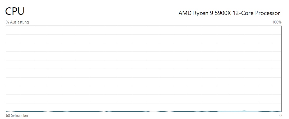

Ich schätze 3-5% ist auch noch nen bischen was viel, oder was sagen die Windows Leute?
Daß es durchaus CPUs mit 0 ... 1 % Auslastung im Idle gibt:
Ja, es ist ein alter R 9 5900X, aber die 12 Kerne können auch ganz anders.
