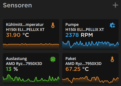

Ich habe einen AMD 7950X3D mit einer 360 AiO WaKü von Corsair.
MIt verbaut ist eine Gigabyte RTX 4080.
Das Gehäuse ist ebenso ein Corsair Bigtower mit Aiirflow optimierung
Vorne sind 3x120 Frontlüfter, Hinten ein 120er.
Staubmatten sind sauber.
Wärmeleitpaste hab ich bereitsgetauscht.
Dennoch habe ich im Idle nahezu dauerhaft zw. 64 - 70 Grad
In der Wohn ugn sind es 23,5 Grad.
Die Temperatur des Kühlmittels sind 33 Grad, die Pumpe läuft mit knapp 2400 rpm
Finde die Diskrepanz recht hoch und wollte daher um rat fragen...
Danke euch

Aber ist das normal das es im idle an die 70 rankommt, trotz einer 360er AiO ?
13% Auslastung ist kein Idle, gerade die Software vom Boardhersteller oder der AiO stören da oft im Idle durch permanente Last
Reaktionen: LukS, herrStreusalz, Slayn und 4 andere
Wenn das die Idletemperaturen sind ist entweder die Pumpe defekt oder der durchfluss irgendwo ist dicht und es zirkuliert nichts.
Klassisches Bild einer defekten AIO.

Ja, ich hab es nun seit ein paar minuten über den taskmanager beobachtet,
dort habe ich zwischen 7% und 15% last.
Temp. schwanken derzeit wzischen 66 - 69...

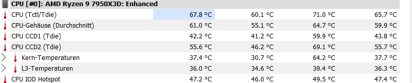

7–15 % CPU-Auslastung sind bei einem 7950X3D kein Idle....
Reaktionen: Hawk1980, LukS, herrStreusalz und 2 andere
Lass dein System mal 5–10 Minuten unter Volllast laufen und schau, wie dann die Temperaturen sind.
Am besten lässt z. B. HWInfo64 im Hintergrund laufen.
PS: 13 % sind kein Idle. Und die Temperatur von CC1 und CC2 plus Kern sehen doch sehr gut aus.

Hab nun HW laufen... 90 Grad mit 97% Last.
Die Lüfter der AiO drehen sich mit 2500 rpm.
Der Boost hierbei liegt bei 4,7ghz
die 13% verursacht alleine schon corsair software, weil die permament die cpu belastet
wenn schon iCUE offen ist, dann wird noch mehr da sein
