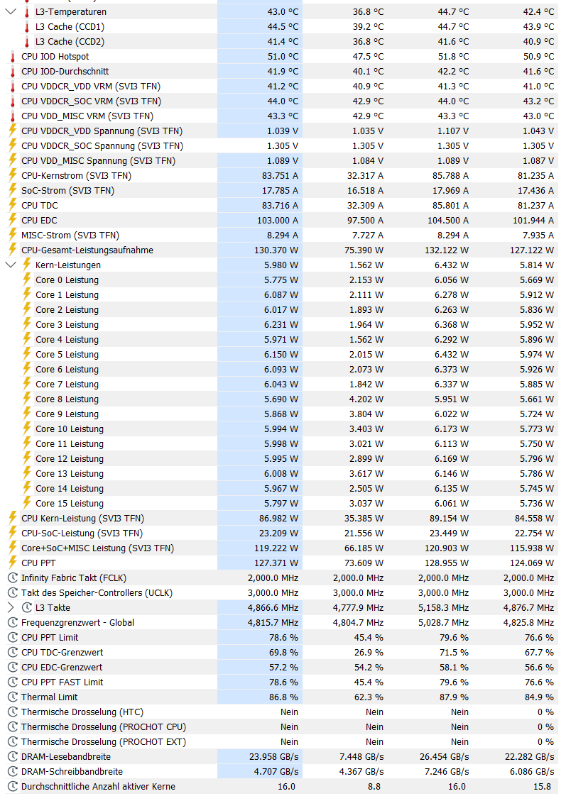

Edit: insgesamt sind aber auch 84°C ausbaufähig, wenn ich mir das hier so anschaue. Siehe Beitrag #33. Das ist bei 143 Watt:
Da bist du um 11°C drüber bzw. um 10 grad, wenn ich deine Raumtemperatur von 23°C als Grundlage nehme.

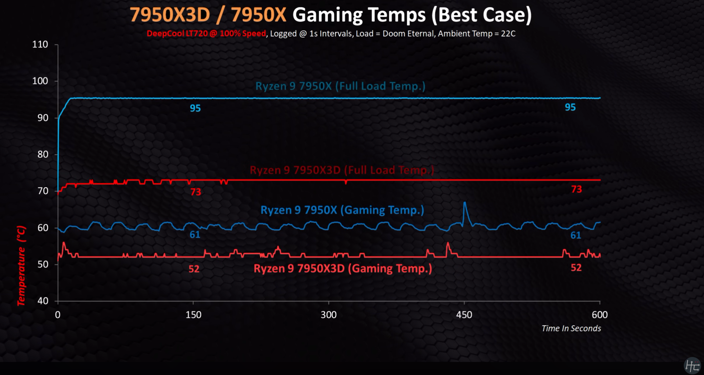

Kannst ja mal testen, hat HWU ja auch mit Fullspeed gemacht, siehe Bild. Auf der anderen seite sind das auch nur 143W, da lacht ne 360er AiO normalerweise drüber. Ich habe nach wie vor eine nicht ganz rund laufende AiO oder irgendeinen Faktor beim Einbau in Verdacht.

Deutlich besser als vorher, wenngleich es sicher noch besser geht. Höhere Frequenzen hast du auch, wobei die CPU ihr PPT von 143W nicht annähernd erreicht. Wäre damit so mittelzufrieden wenn ich mir die Referenzwerte (auch von anderen Besitzern dieser CPU im thread) so ansehe.

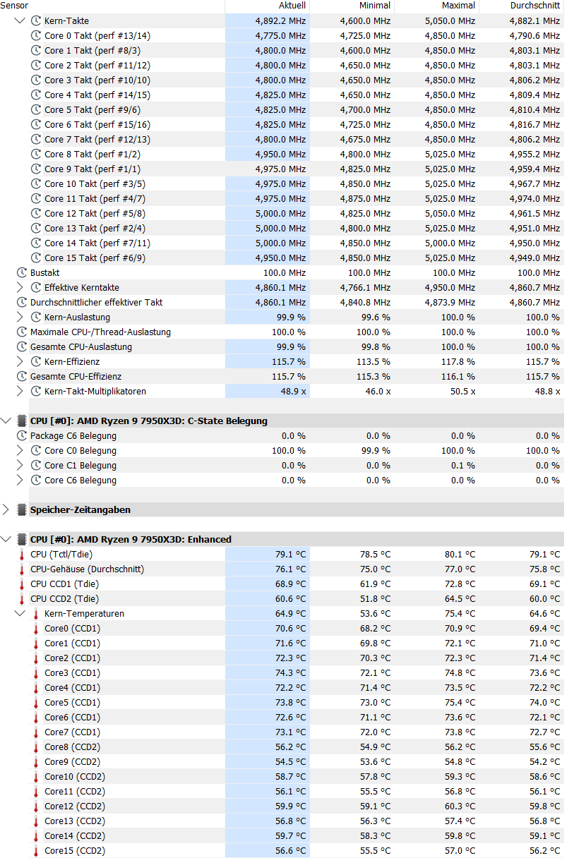

Was mich auch irritiert: warum ist die Gesamttemperatur soviel höher als die höchste CCD-Temperatur? kann da jemand was zu sagen?

Wie gesagt bringen hohe Drehzahlen bei AiOs mit so niedriger CPU-leistungsaufnahme wenig. Bei Wasser und Pumpe bzw. dem Kontakt auf dem heatspreader liegt der Hase im Pfeffer. Und dann dieses große Delta zwischen CCD und Gesamttemperatur.
sollte normal sein. Oben ist ja immer der Hotspot angegeben. Also unter den hunderten Sensorwert wird dort der Höchste angezeigt.
Unten bei den Kernen steht nur das ein einziger Sensorwert angezeigt wird. Muss also nicht der höchste Wert im Kern sein.
Reaktionen: djducky
Danke. Es ist halt nicht ein Kern so heiß und die X3D Schicht sorgt ja eigentlich dafür, dass die CCDs sich schlechter abkühlen. Die Werte der einzelnen Kerne / CCDs sehen ja gut aus. Aber diese knapp 80°C da gefallen mir nicht... Und dass zum PPT noch 13W fehlen ebenfalls.
Also 80°C bei 130 Watt Abwärme finde ich schon gut. Überhaupt mit einem X3D der noch über dem Chiplet ist.
Die 15-20° unterschied zwischen CCD1 und 2 sind auch normal.
Ich sehe da eigentlich kein Problem mehr.

Das sind halt knapp 8 Grad / Kelvin mehr als beim HWU-Test bei 13W weniger Leistungsaufnahme.
Ich sehe die Temps auch (noch) nicht als problematisch, aber sie sind höher, als man erwarten darf. daher würde ich da ein Auge drauf haben, die erste AiO ist ihm ja schon verreckt.
