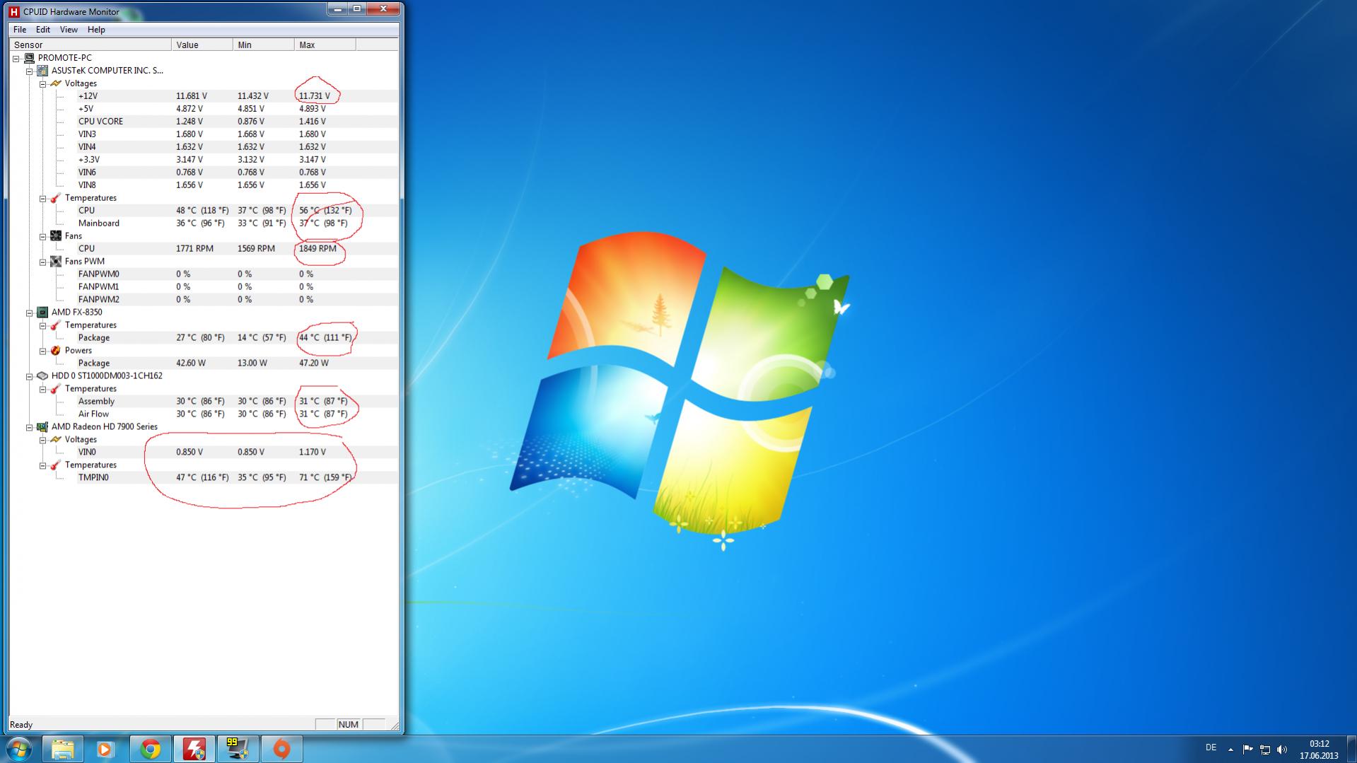

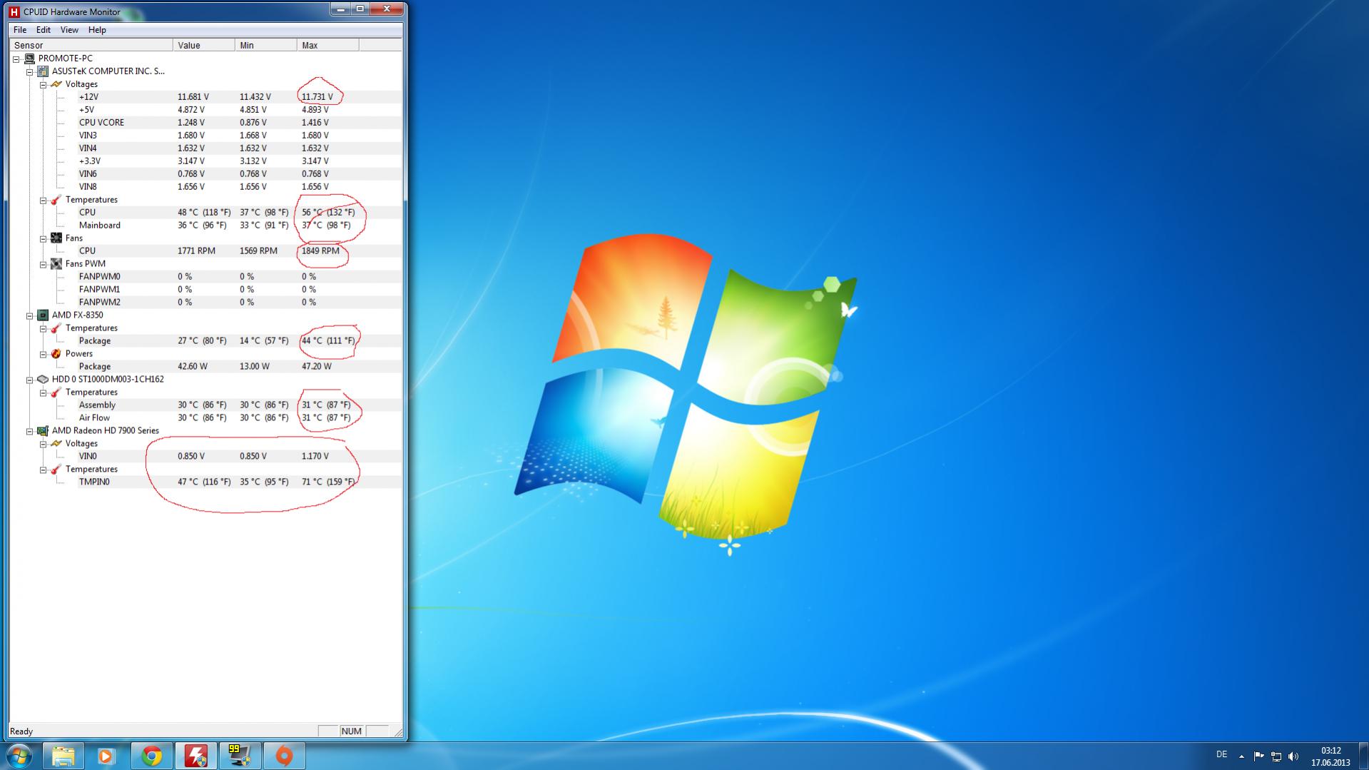

Die Temps sind meines erarchtens Top hier ein bild.

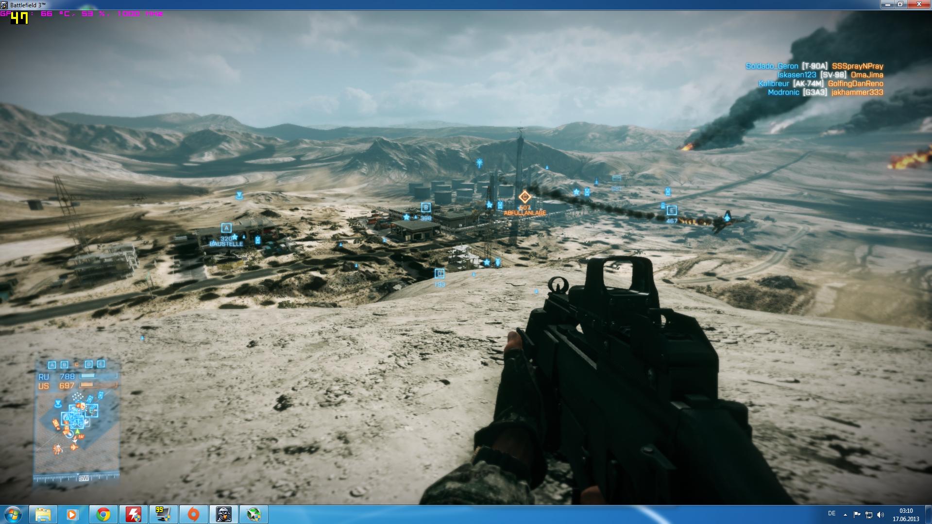

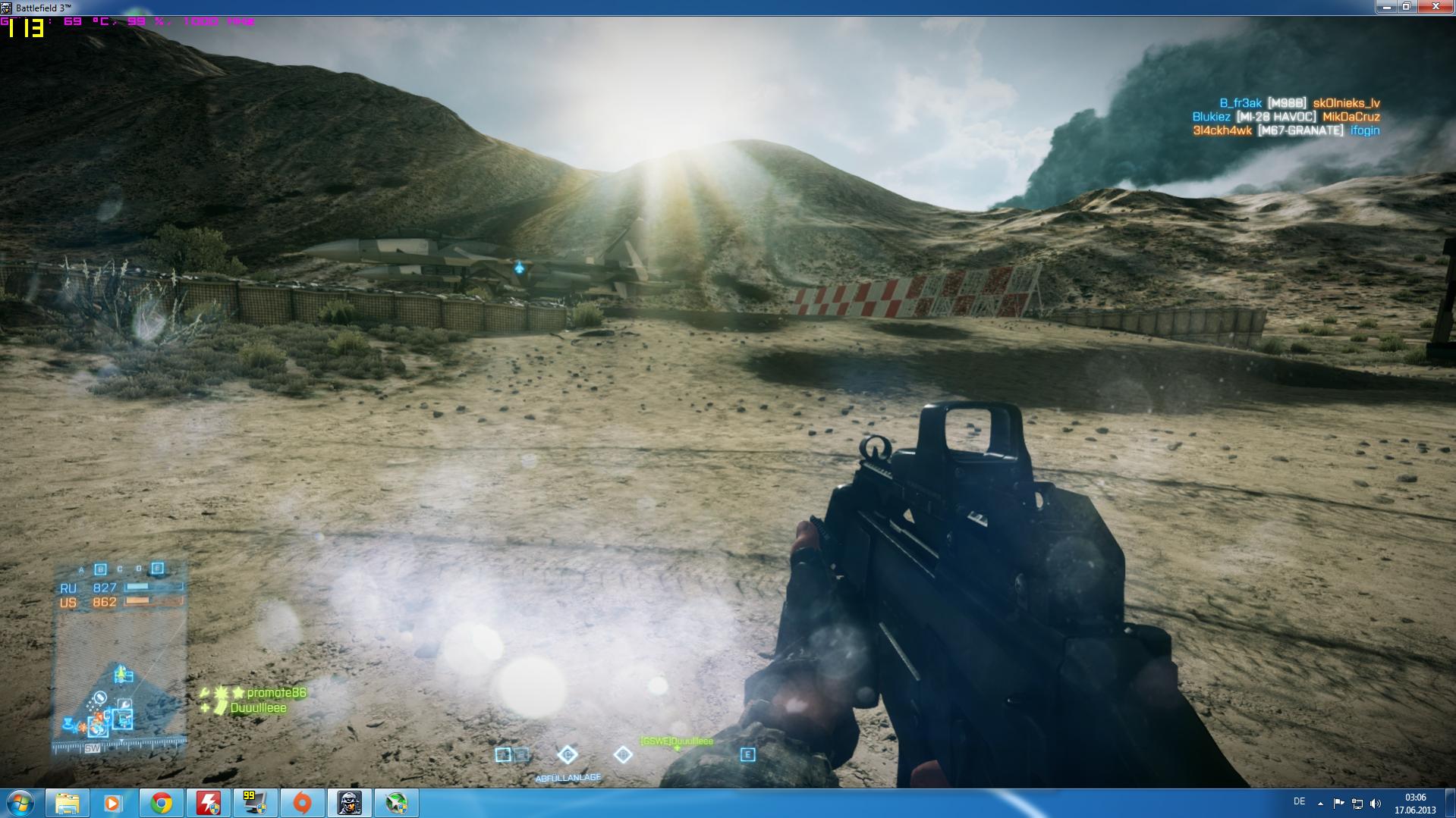

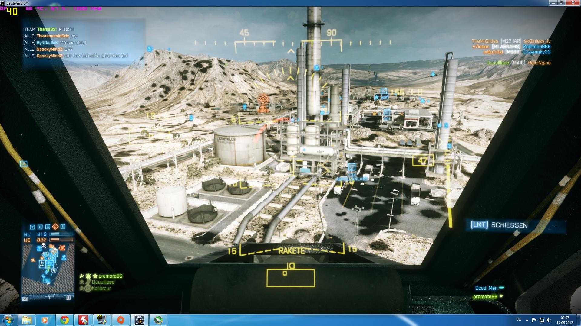

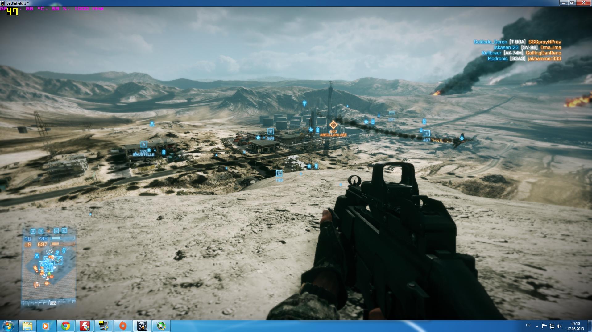

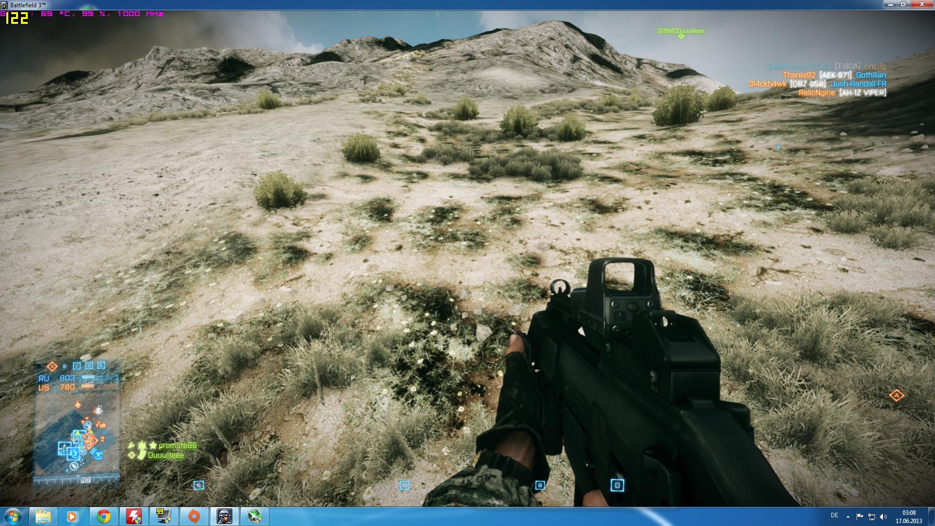

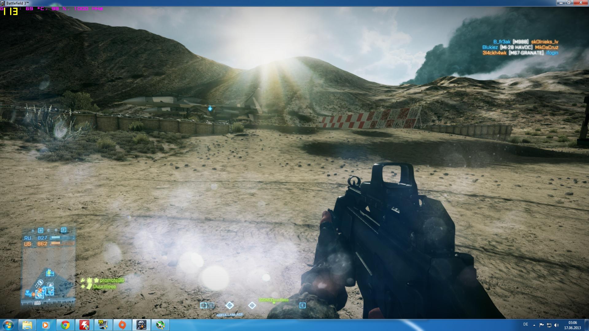

So nun zwecks der GPU auslastung!?
Hier ein Paar beispiele an Bildern.
Alles auf einer Map mit vollen 64 Spielern.
Garnichts los 99% auslastung : bf3 test 1.jpg

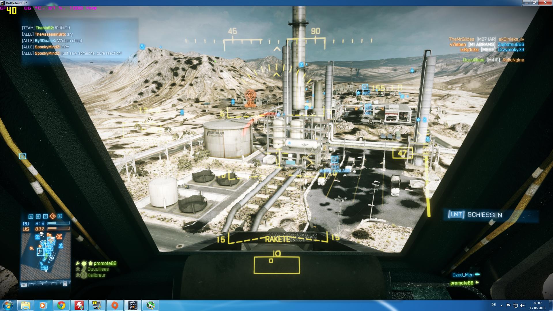

nun die bilder wo alles in Atkion ist:
So nun ist das normal auch die niedrigend FPS? Windows 7 wurde neu aufgemacht komplett.
Die bilder musste ich im Vollbild Fenster modus aufnehmen weil im Vollbild nur verlappte bilder herrauskamen. Machte auch keine unterschied was die auslastung oder fps angieng.
Mfg
Ich versteh dein Problem nicht ganz ?
Die FPS schauen doch ok aus ?
Ansonsten kannst du ja mal CB benshes vergleichen um zu sehen ob du zu wenige hast.
Zumal dir schon bewusst ist das BF3 ziemlich viel CPU Leistung braucht.
Hallo Haffke.
Mir geht es um die auslastung... Wenn nichts los ist ist sie zu 99% ausgelastet, und wenn aktion das ist nur 60% + - ?
Sollte es nicht andersherum sein?
Und mir kommt es auch so vor als ob die ganze leistung irgendwie absickert.
MFg
Naja schau dir doch parallel die Auslastung der CPU an.
Das passt denke ich schon so.
Ansonsten kannst du dir mal ASI afterburner laden dort kannst du alles sehen von RAM Auslastung der Graka bis hin zur Bildwiederholungsrate rate.
Wenn nichts los ist ist die CPU gut beschäftigt und versorgt auch die Grafikkarte gut.
Kommt viel Action ist die CPU überfordert und kann nicht mehr hinreichend Daten an die Grafikkarte senden -> Die Grafikkarte rechnet, was sie kriegt, kommt damit aber nicht auf >95%.
Immer dran denken: Battlefield 3 ist ein extrem CPU-lastiges Spiel. Du kannst ja deine CPU mal etwas übertakten und schauen, ob es dann besser wird. Ich würde wetten es wird besser ;)
... eher anders herum. Wenn die CPU gut entlastet ist (die Pics mit den hohen Frames), dann kann diese die GPU auch gut füttern u. kommt dadurch voll auf Touren & lastet dadurch die GPU auch zu 99% aus.
Ein klassischer Fall von ... CPU limitiert GPU in SettingX zu SzenarioZ.
Tröste dich ... in herben Situationen, 64Slot @Max, droppe ich ebenfalls mal auf 50+FPS.
