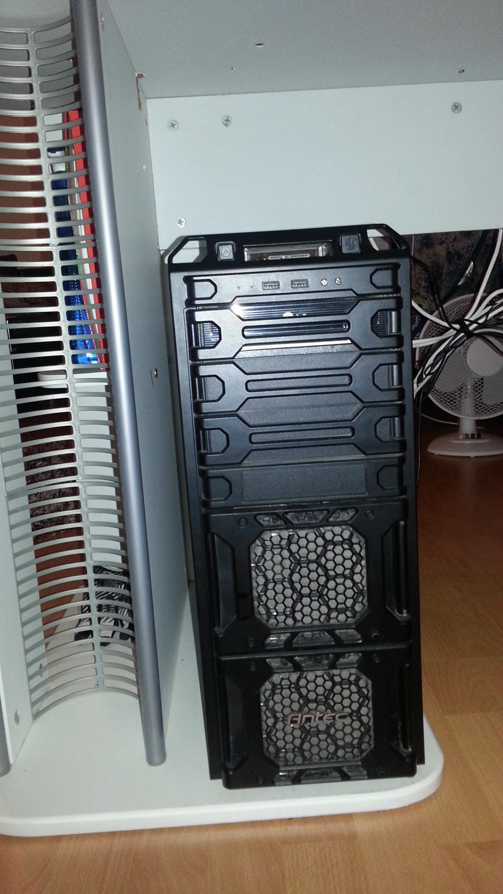

welches case nuztzt du?
wie siehts mit dem allgemeinen luftstrom aus?
bevor du nen anderen kühler drauf baust, sollten wir erstmal die einfachen punkte abklären
(ein foto vom innenraum hat auch noch nie geschadet)

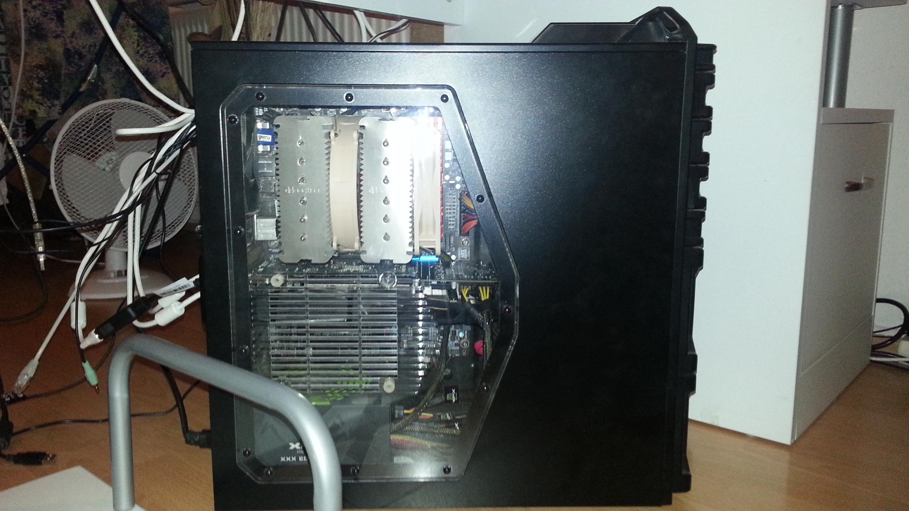

das ist mein Case:
Antec DF 30 bilder mache ich gleich mal, melde mich gleich noch mal.
du wirst def. keine 40fps konstant haben. wenn alle 64mann auf einem felcken sind mit panzern, heli, rauchgranaten etc.. hast du vllt 10fps.

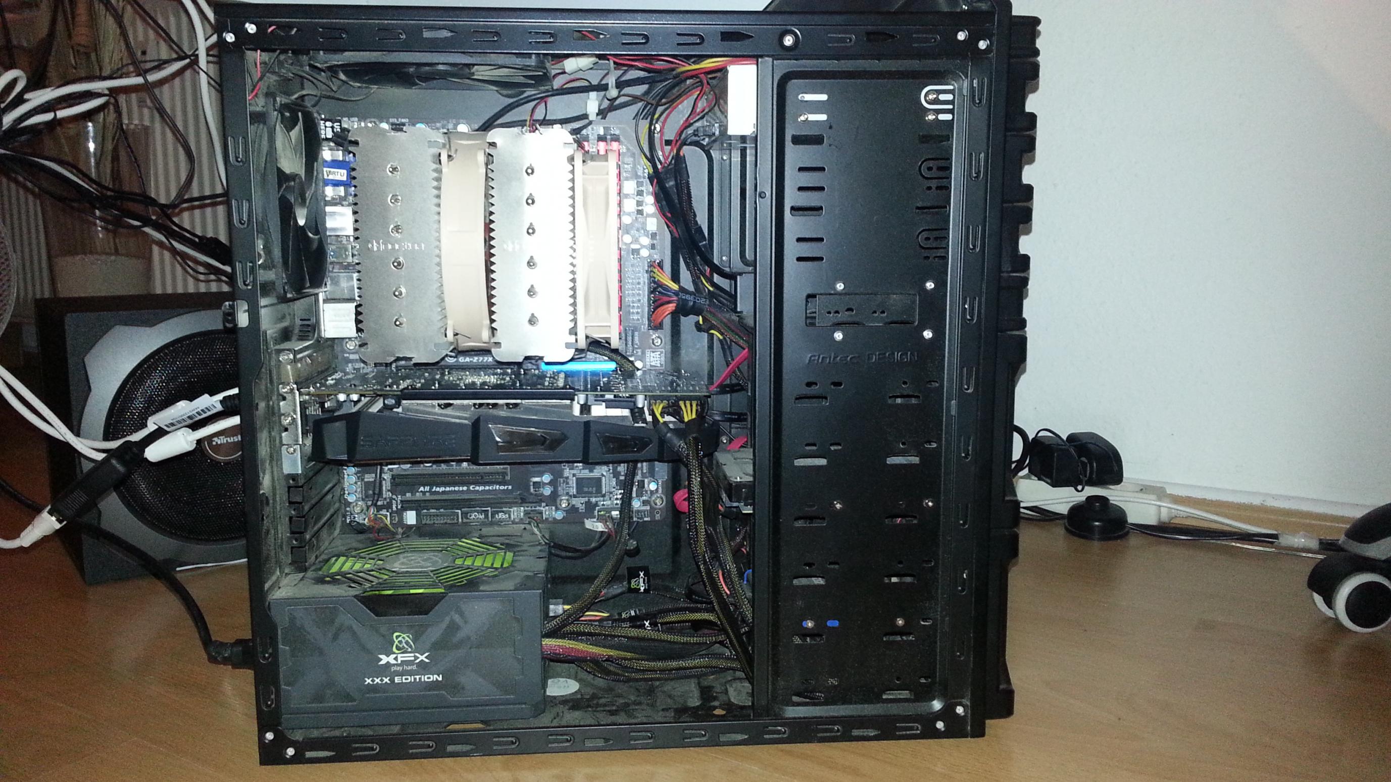

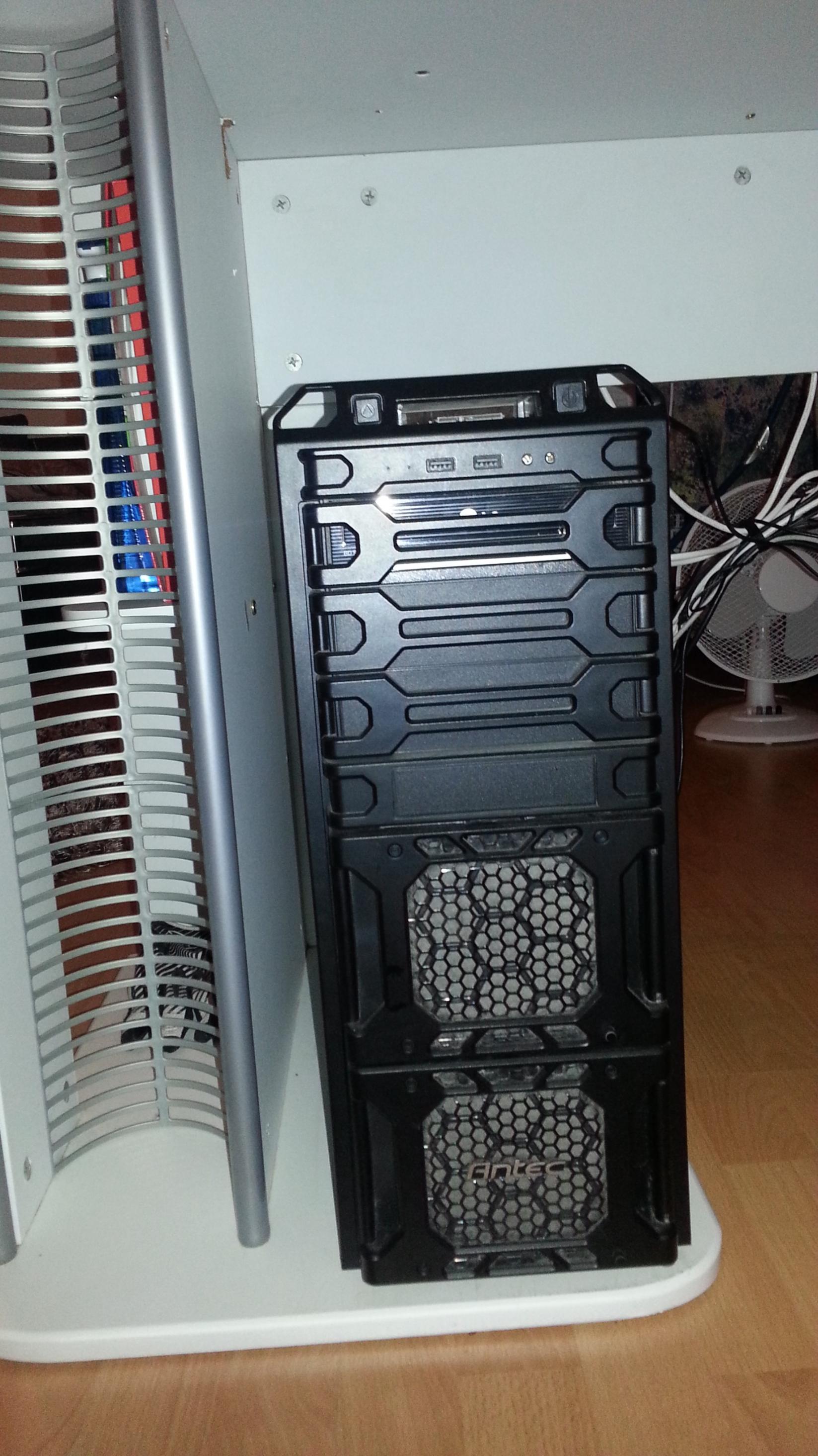

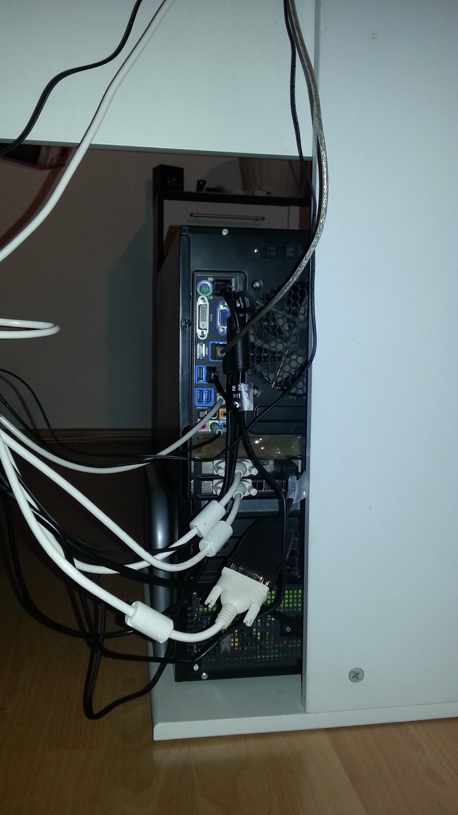

Sie hier sind die Bilder, ach ja bei offener seitenklappe sind ca. 6-8grad kühler.
so dann hoffe ich mal das net zuviel und vor allem verkehrtherum ist :)

alle staubfilter geprüft, ob sie sauber sind?
sind vorne überhaupt lüfter dirn?
luftfilter reinigen und das netzteil umdrehen
dann nochmal von vorne
ja sind Lüfter drin, 2x Vorne 1x hinten 1x Oben, ja jetzt wo du es sagst, ich sollte das mal drehen!

das Netzteil ist richtig eingebaut, hab es nochmal gecheckt!
An deiner Stelle würde Ich erstmal den gesamten Rechner und die Kühler von CPU & GPU von dem enormen Staub befreien.
Brauchst dich über so hohe Temps nicht wundern......:freak:
Andregee schrieb:
Meine Saphire 7970 Dual X wird im Triple Betrieb auch ein paar Grad wärmer jedoch nicht so exorbitant.
hab jetzt nochmal alles sauber gemacht, und die festplatten weiter nach unten gestzt das der 2. frontlüfter direkt auf die graka bläst, mal sehen wie es jetzt wird.
enormen Staub? so sieht mein Rechner immer nach 1 Woche betrieb aus, scheiß Laminat halt in der Bude

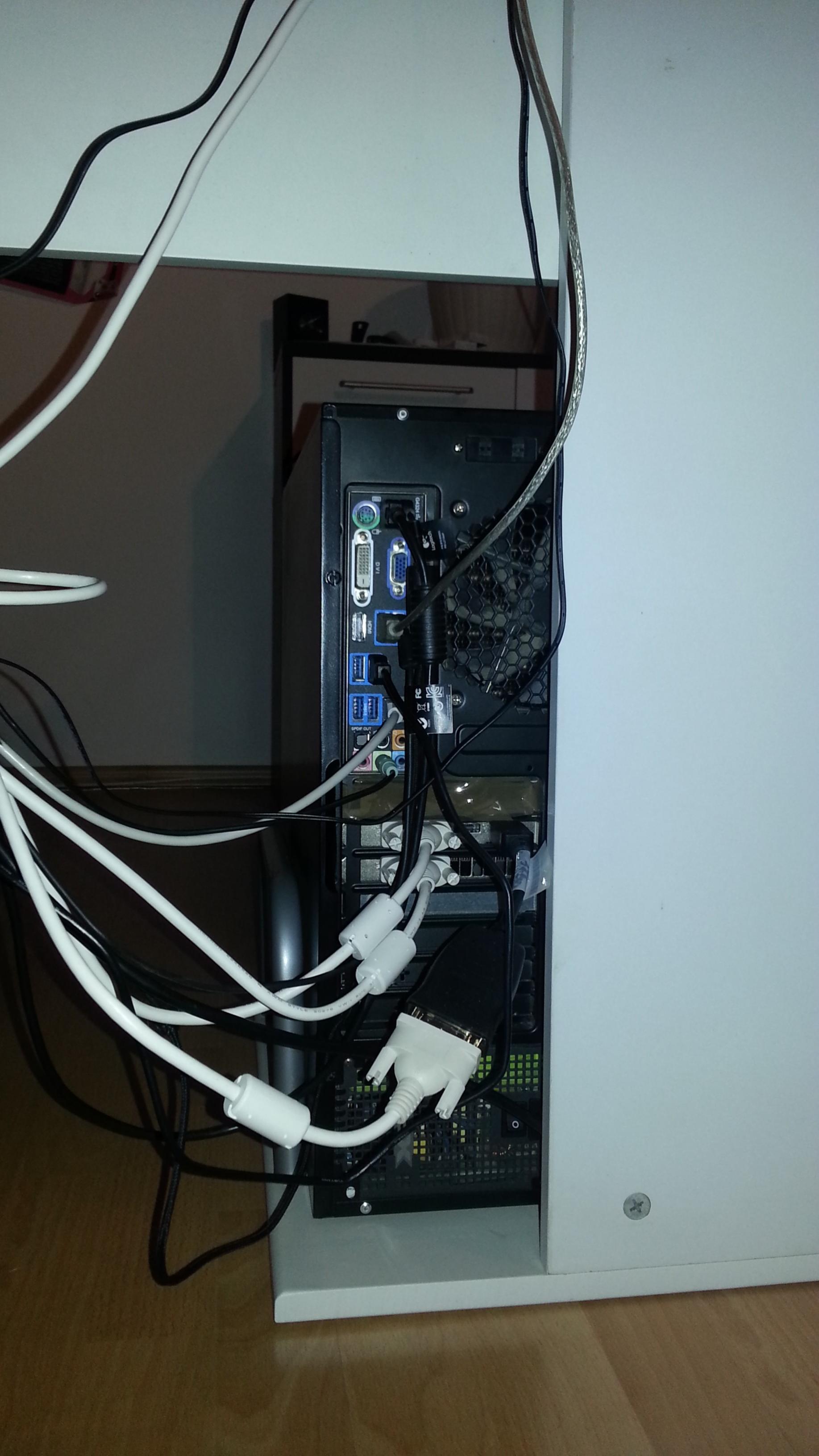

Dann besorg dir mal ein paar Staubluftfilter.....zumindest für alle Lüfter die reinblassend ins Gehäuse sind......
Edit: Ps. und Du hast ein Suboptimales Gehäuse für guten Airflow, da Du deine Kabel nirgends verstecken kannst.....
