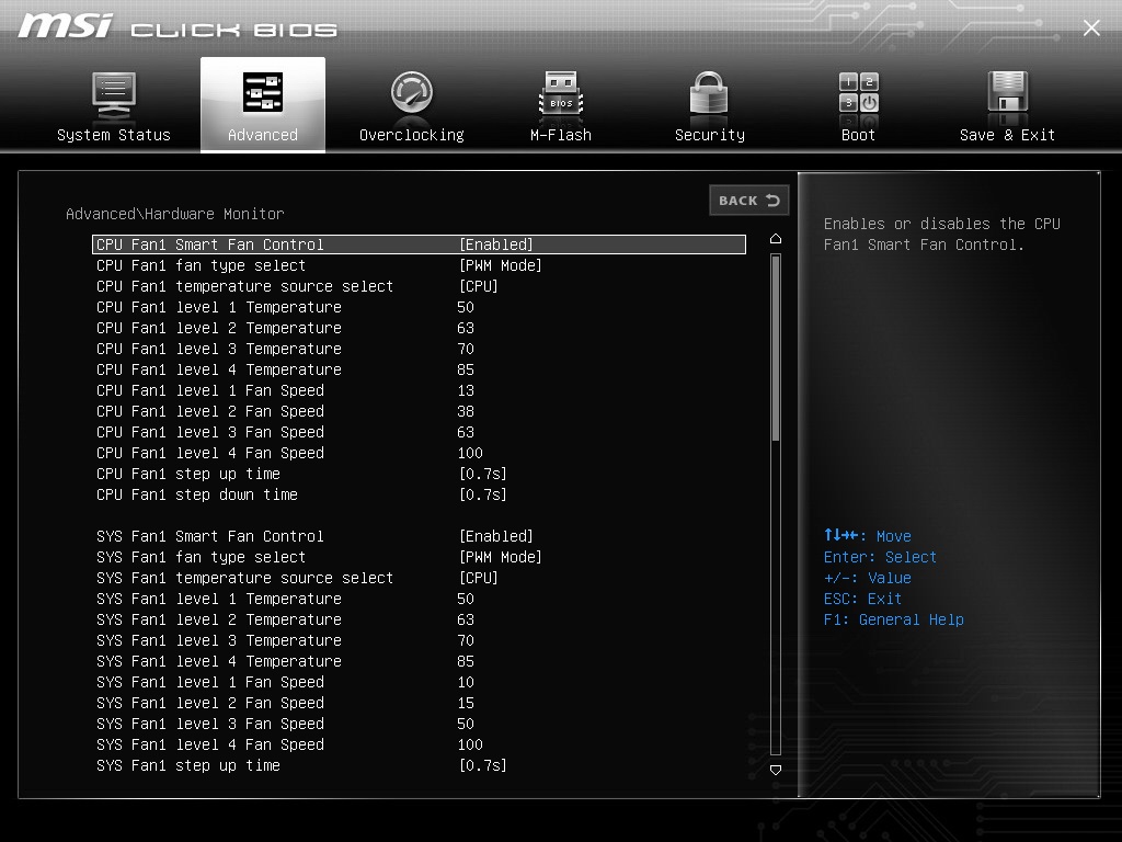

Wie ist den die Lüfterkurve eingestellt ?
