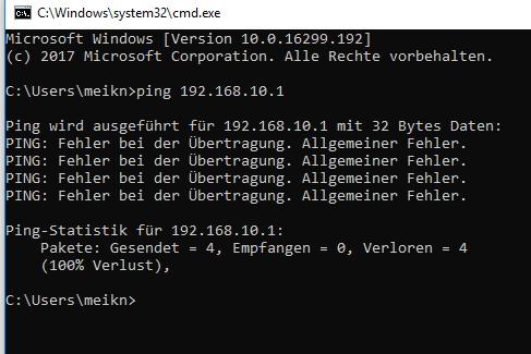

Also wenn dein PC im Moment eine IP-Adresse aus dem 10er-Bereich hat und dein Repeater GANZ SICHER die IP-Adresse 192.168.10.1 hat,
dann müsstest du normalerweise eine Verbindung zur Konfigurationsoberfläche aufbauen können.
Kannst du mal mit einem anderen Browser versuchen die Config-Oberfläche des Repeaters aufzurufen?
Kannst du den Repeater per "CMD" anpingen?
Befehl dafür in der "CMD":
ping 192.168.10.1
Bitte nach Eingabe dieses Befehls die Ausgabe dieses Befehls hier posten.

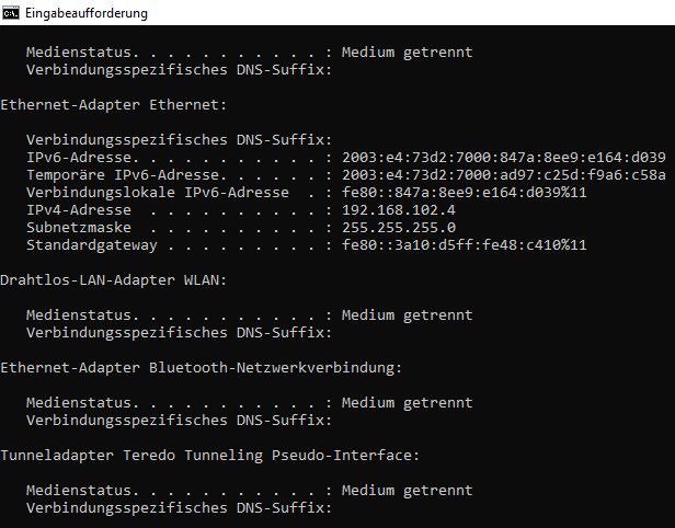

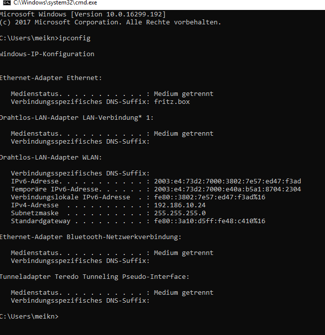

Hast du denn im Moment selbst eine IP-Adresse aus dem 10er-Netz?
Gibt' mal in der "CMD" den Befehl "ipconfig" ein und poste hier die Ausgabe.

Bin dabei.
Also "Allgemeiner Fehler" ist schon mal ganz schlecht.
Kann verschiedene Gründe haben, dass du einen "Allgemeinen Fehler" bekommst.
Hast du noch einen anderen PC zur Verfügung, mit dem du eine Verbindung zum Repeater herstellen kannst?
Wenn du den Repeater resettet hast und dieser laut Geräteaufdruck die IP-Adresse 192.168.10.1 hat,
dann solltest du mit einem PC im gleichen Subnetz ( IP-Adresse aus dem 10er-Netz ) problemlos auf den Repeater zugreifen können.
"Allgemeiner Fehler" kann z.B. auf ein Problem mit deinem Netzwerkkartentreiber hindeuten.
Kannst du den Zugriff per WebBrowser mit einem anderen PC testen?
Der PC / das Notebook, mit dem du bisher den Zugriff auf den Repeater versucht hast,
hat scheinbar ein Problem mit der Netzwerkkarte / dem Netzwerkkartentreiber oder dem IPv4-Protokoll oder sonst was in der Richtung.
Gruß, Datax
Auf dem Screenshot in #16 kann ich keinen allgemeinen Fehler erkennen, da geht sicher was per PN hin und her; wahrscheinlich ist ein Ping auf 192.168.10.1 fehlgeschlagen mit einem allgemeinen Fehler.
Richtig: mal einen anderen Client zum testen hernehmen. Bitte erstmal alles per Ethernet-Kabel testen, nicht per WLAN.

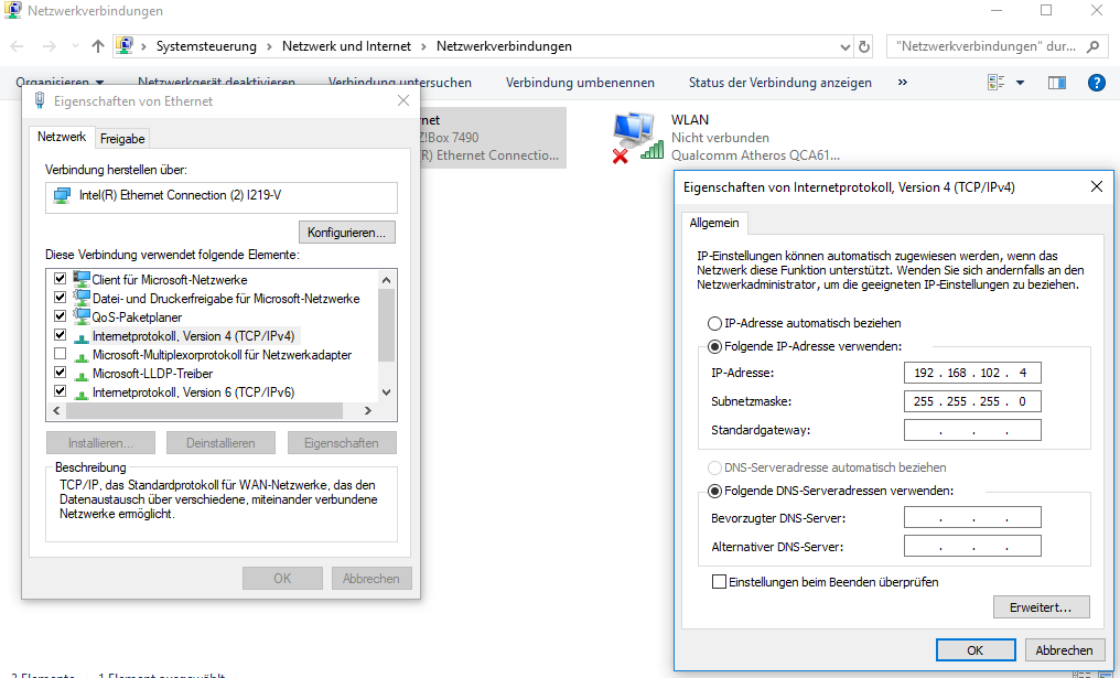

Die Allgemeine Fehlermeldung kam, als ich die IP in den Internet Explorer eingab.
Also nochmal um alles klarzustellen.
Der Rechner ist nun übers Kabel verbunden.
Nun müsste ich die IP unter System->Adapter Einstellungen-> Ethernet/Fritzbox Eigentschaften auf 192.168.10.xx umstellen, richtig?
Muss ich in den folgendend Felder die Daten aus der IPCONFIG auslesen & aufüllen?
Gesetet habe ich das ganze bereits über den Rechner im Büro > kein Erfolg.
Edit/ Der Link aus #17 funktioniert nicht. "seite nicht gefunden"
