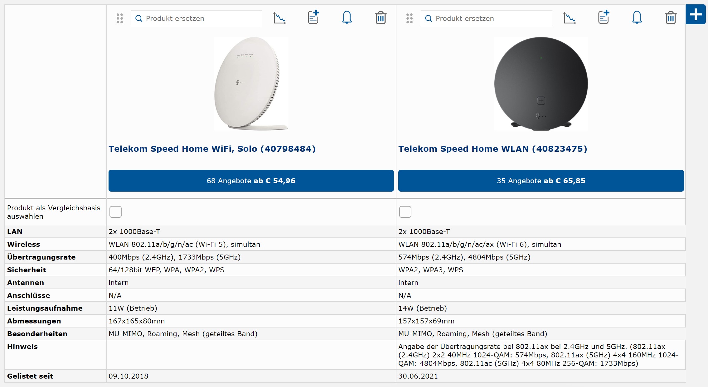

Bei der Telekom löst die neue Generation die alte im gleichen Preissegment ab. Für nur 10€ Aufpreis erhält man da ein vielfach stärkeres Gerät. Daher hinkt dein Kommentar etwas der Realität hinterher.
https://geizhals.de/?cmp=1903764&cmp=2554346
Ich berate nach Budget und Anforderung. Genau wie AVM hat die Telekom hier Geräte im Angebot, die sich dahingehend unterscheiden und beide ihre Einsatzberechtigung haben. Es gibt keinen Grund von einem pauschal abzuraten.
Budget und Anforderung sind wichtige Punkte, wenn man aber bei einem nur geringfügig teureren Produkt ein deutliches besseres Preis/Leistungsverhältnis vorfindet, dann gehört es dazu auch dies in einer Beratung zu berücksichtigen. Anforderungen können sich schließlich auch mal ändern, man sollte zwar nicht zu viel in unvorhersehbare Zukunftsgeschichten investieren, die 10€ Aufpreis sind in diesem Fall aber meiner Meinung nach sehr gut angelegt.
PS: Da hier keine FRITZ!Box als Router zum Einsatz kommt würde ich das Telekom Gerät deutlich präferieren. Das ist aus meinem ersten Beitrag nicht ganz ersichtlich. Die Speed Home WLAN bieten schließlich deutlich mehr fürs Geld als ein FRITZ!Repeater 1200.
