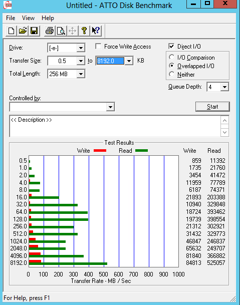

8*4TB RAID 6 ATTO Werte normal?

Ja sind normal für diese Art von Controller. Dein Modell verfügt lediglich über einen Raid Chip und nicht wie teurere Controller über eine eigene CPU zur Parity- und Queueberechnung und eigenen Cache. Da geht die Schreibrate schwer in die Knie. Gerade bei Raid 6.

Ich habe bei Raid6 ca. 750MB/Sek. lesend und 160MB/Sek. schreibend.
Deine Leserate ist etwas gering. Kann an Platten oder Controller hängen.
Nutze hier Intel RS2B080 ist glaub ich mit LSI9260-8i identisch.
Bei Raid5 oder Raid6 wirst Du nie schnelle Schreibraten bekommen. Immer in etwa die einer Platte.
Hat nix mit Controller zu tun, erkundige Dich mal über RAID.

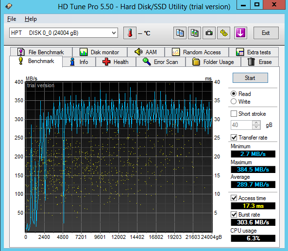

Also die Seite kommt bei der Platte auf 140MB lesen/schreiben.
http://www.maxit.com.my/2013/12/review-western-digital-red-4tb-hard-disk/
Bei einem RAID6 mit 8 Platten müssten theoretisch/brutto bis zu 840MB lesen/schreiben rauskommen.

Was meinst Du damit genau? 64k soll wohl das Stripping sein, aber was meinst DU mit 512B Sectorsize? Wenn das die Clustergröße von NTFS sein soll, dann ist wohl alles klar, denn Du hast hier Advanced Format HDDs und die sollten nicht mit einer Clustersize von weniger als 4k benutzt werden.Berzloi schrieb:BlockSize 64K
SectorSize 512B
NTFS formatiert
Wenn ich mir diesen Review ansehe und dort mit einem i5 2400 und 8 Crucial C300 SSDs im RAID 6 900MB/s schreibend und fast 2TB/s lesend erreicht wurden, dann sind wohl weder der Controller noch die CPU bei Dir unter dimensioniert, egal was die anderen schreiben.

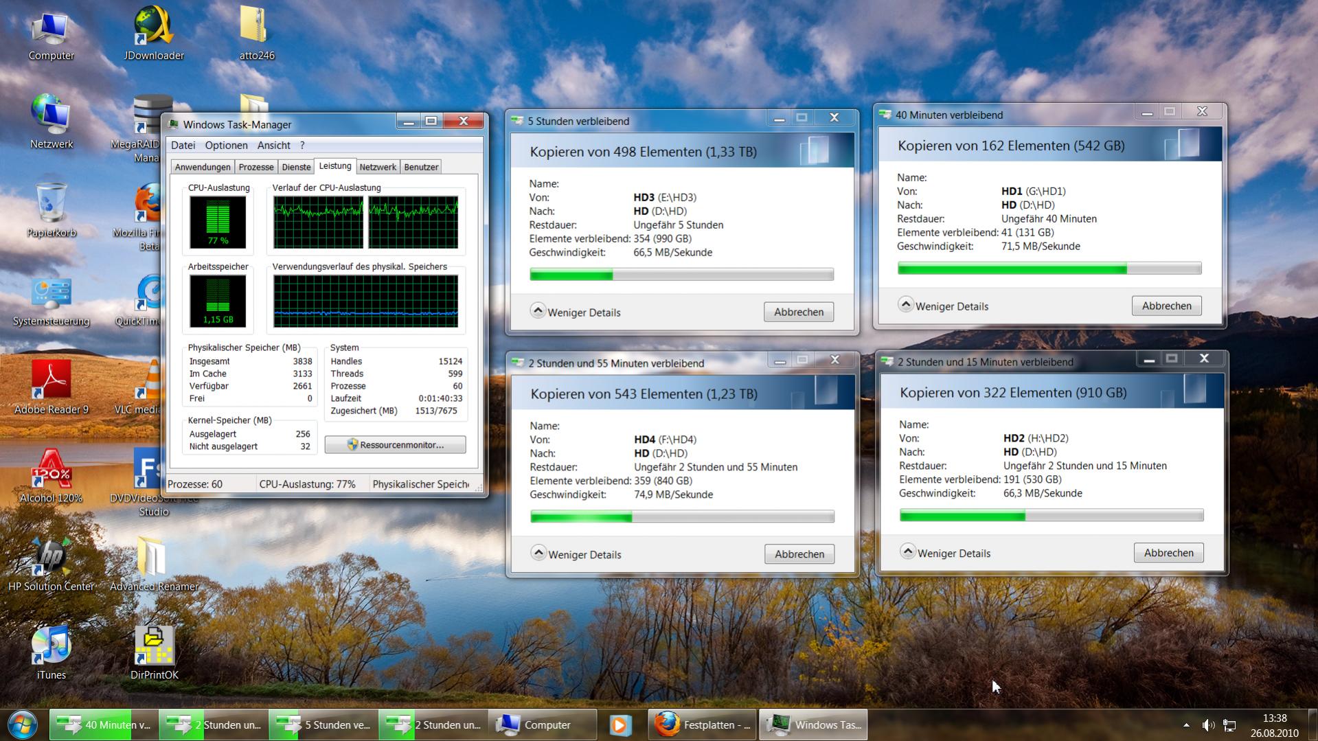

Nö 500MB/s sind nicht drin. Aber so um die 400MB/s gehen problemlos. Ich hab 2 Raid 5 Arrays und kann Daten so gut hin und her schubsen. Ich weis nicht wo hier die Erklärung liegt. Aber der Controllercache ist in meinem Fall nur 256MB groß. Bringt also absolut garnix wenn hier Gigabyteweise Daten geschaufelt werden.
Ich hab jetzt mal geguckt und einen alten Screen gefunden wo ich auf das Raid 5 von 4 verschiedene Quellen gleichzeitig mit knapp 280MB/s schreibe. Und das kontinuierlich über Stunden.
Wieso sollten keine 500MB/s drin sein? Die WD Red 4TB schafft über große LBA Bereich weit über 100MB/s, bei 8 im RAID6 wird also auf 6 Stück geschrieben, womit sogar über 600MB/s drin sein müssen, wenn die ganze Konfiguration stimmt und lange seq. Zugriffe erfolgen. Die Konfiguration ist hier das Problem, denn der RAID Controller und die CPU sollten locker reichen die HDDs an Limit zu bringen.
