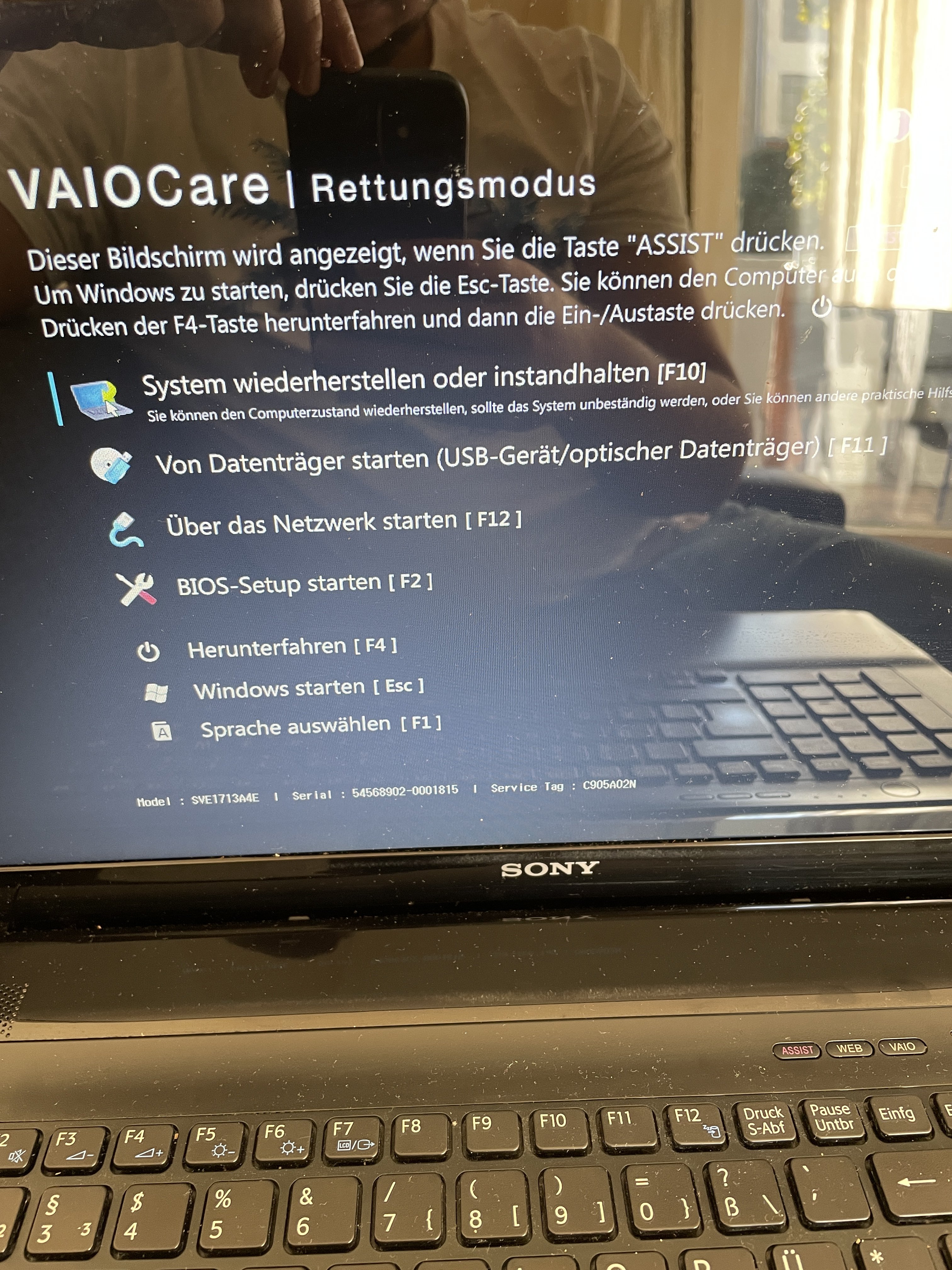

Hi nochmal,
ich hab mir heute die SSD von Samsung die 870 EVO geholt und direkt mit der alten Festplatte ausgetauscht.
Nun wollte ich mit Entfernen oder der F2 Taste die Bios öffnen doch die Fehlermeldung „operating system not found“ erscheint immer.
Edit: konnte jetzt mit der Assist Taste rein kommen, aber weiß trotzdem nicht weiter wie es weiter geht. Hab das Bild eingefügt wo ich die möglichen Optionen aussuchen kann.
Edit 2: ich hab im Forum die Info finden können, dass man Windows durch eine usb oder externe Festplatte installieren soll, aber müsste ich Windows jetzt extra kaufen? Weil bei meinem Sony Laptop war kein Treiber dabei als ich ihn neu gekauft hatte. Oder müsste ich es einfach evtl. auch kostenlos offiziell runterladen und es dann booten?
Wisst ihr wie man nun vorgehen könnte? Die SSD war neu und dass es beschädigt ist, denke ich kann man ausschließen.
Ich hoffe ihr kennt euch damit aus und könnt mir damit weiterhelfen.
Viele Grüße :)

Lade dir das Windows tool.
https://www.microsoft.com/de-de/software-download/windows10ISO
Dann schiebst die Datei auf einen USB Stick. Der muss aber glaub ich mind. 8GB haben.
Das Video müsste helfen.
Reaktionen: Sony Vaio
Media creation tool runterladen und starten, USB stick einstecken und dann die Anweisung vom tool befolgen.
Nicht die ISO auf den stick kopieren! Das tool lädt alles nötige selbst und erstellt den stick
@Sony Vaio Bau die Platte wieder ein, nimm einen Adapter USB SATA und klonen die HDD auf SSD, ansonsten gehen viele Hersteller Anwendungen, Apps und teils auch Treiber verloren, oder du darfst sie mühsam manuell suchen Downloaden ind installieren, manches findet sich auch nicht downloadbar oder nur in fragwürdigen Quellen

Guten Abend nochmal,
danke für eure Unterstützung, der Boot und die Installation haben super geklappt und ich merke schon einen Unterschied! Es ist zwar nicht so super schnell aber man kann es schonmal wieder im Alltag nutzen!
YouTube z.B. nur zu öffnen mit Edge dauert ca. 3 Sekunden. (Vorher waren es über 5 Minuten manchmal) trotzdem ein riesengroßer Unterschied, aber ich dachte es würde wirklich sehr schnell aufgehen :) )

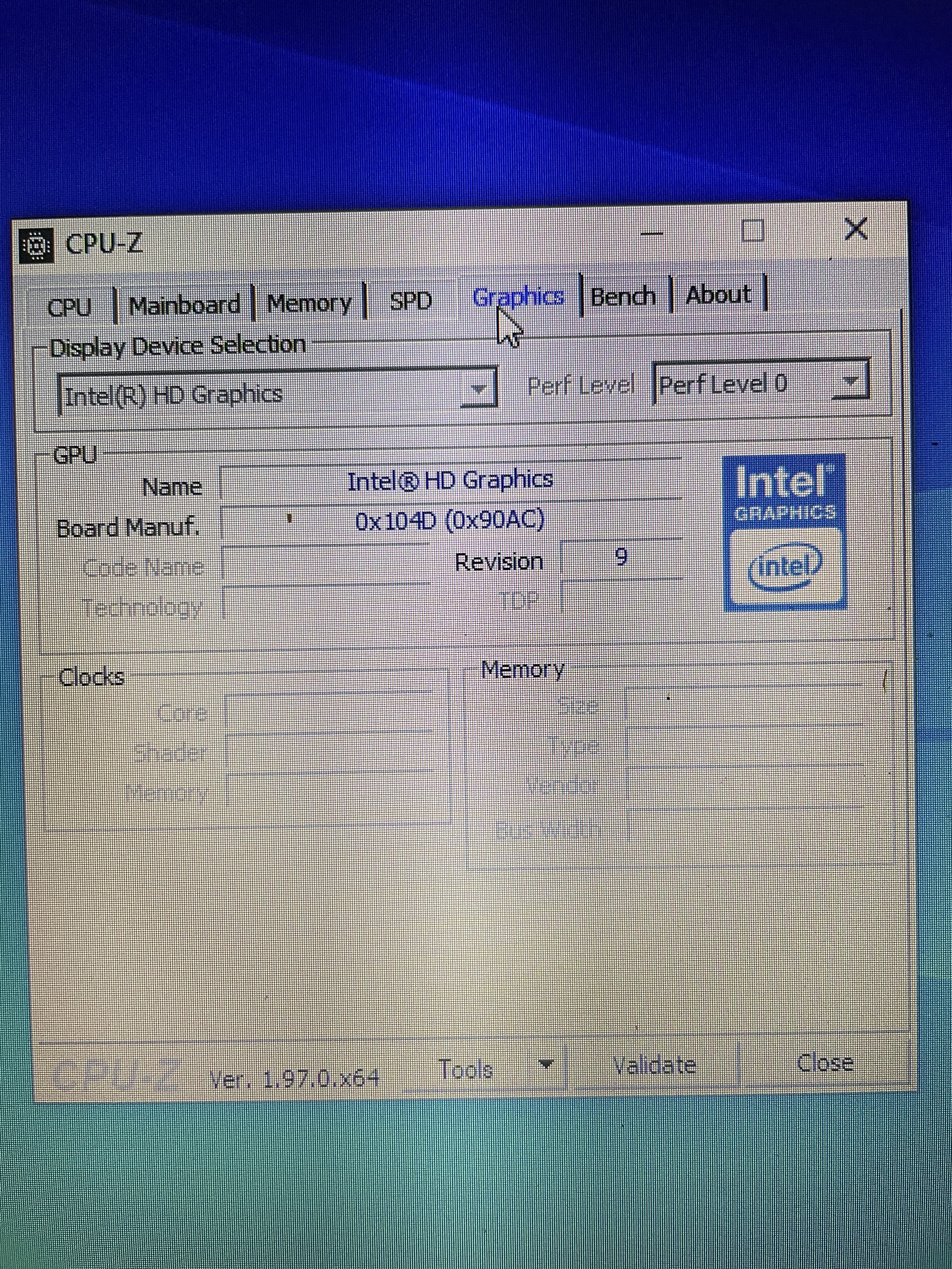

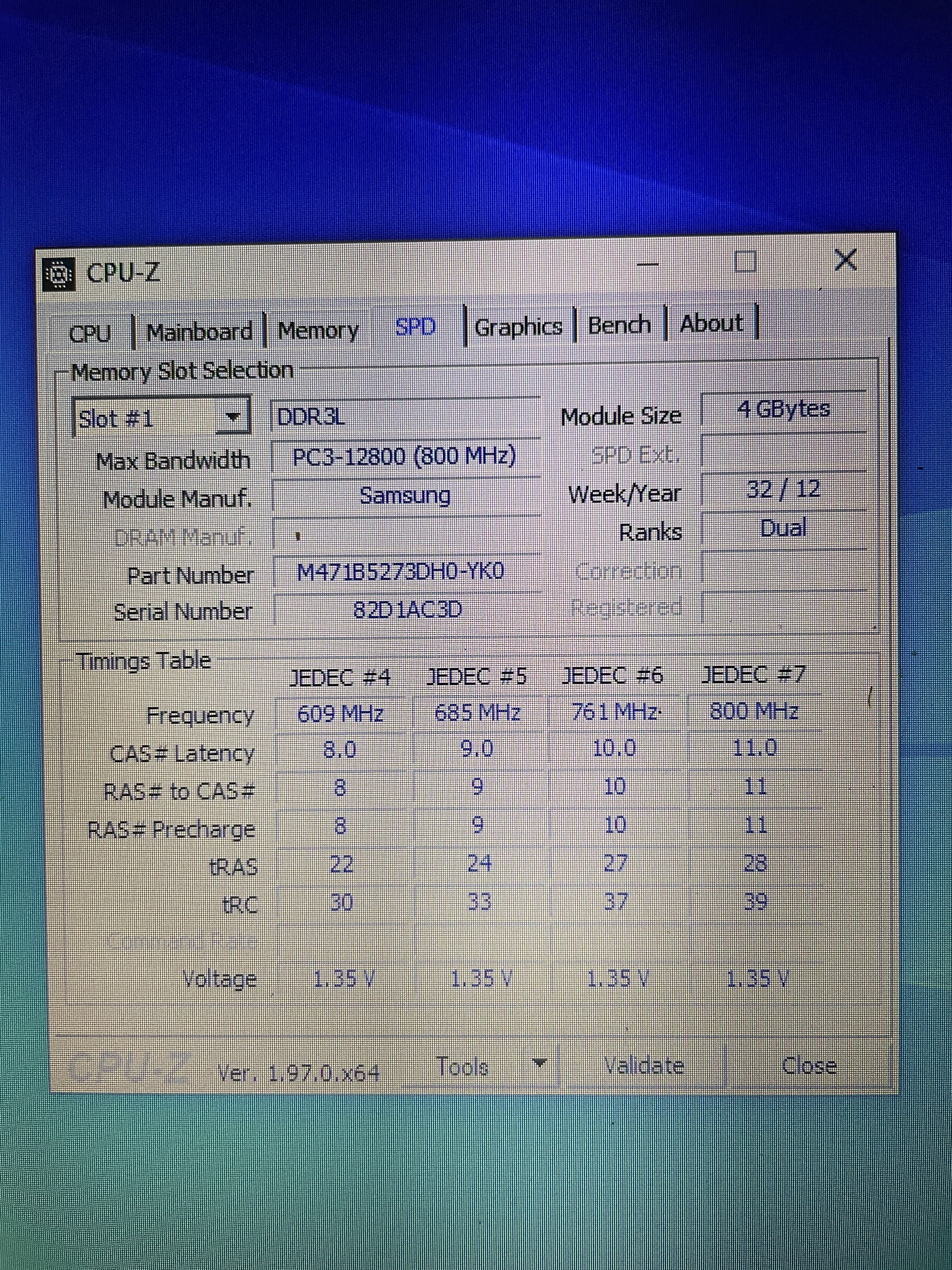

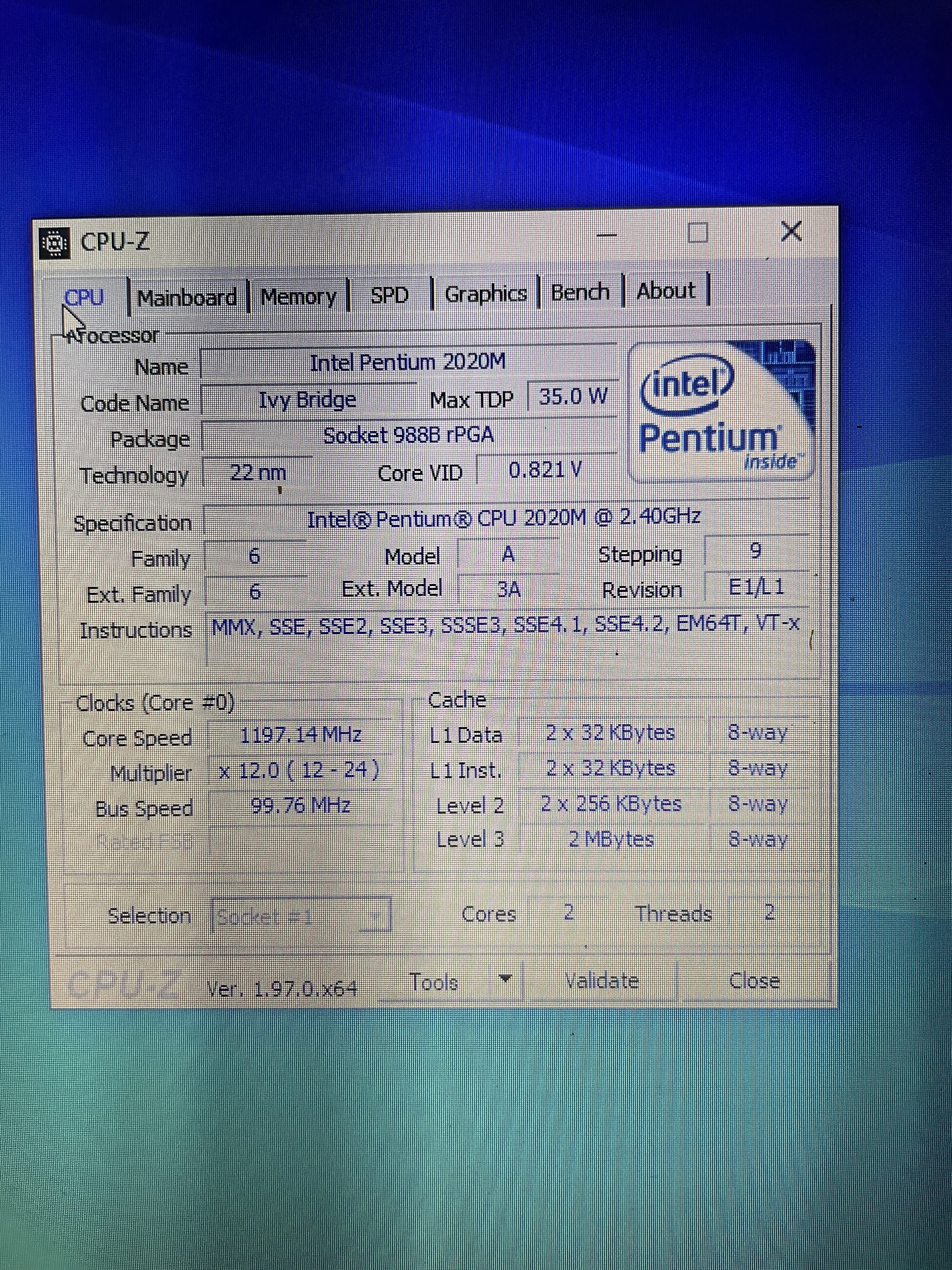

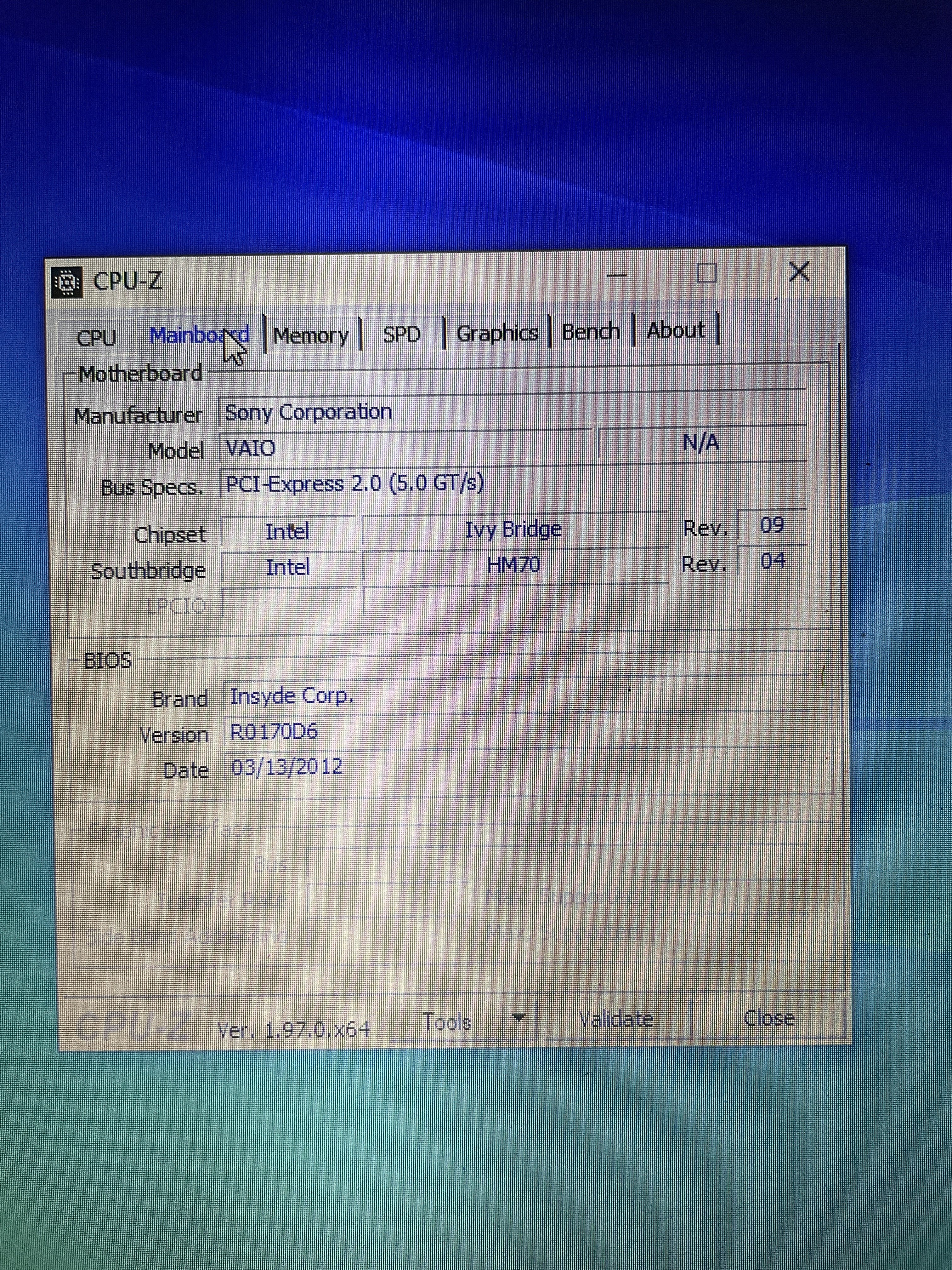

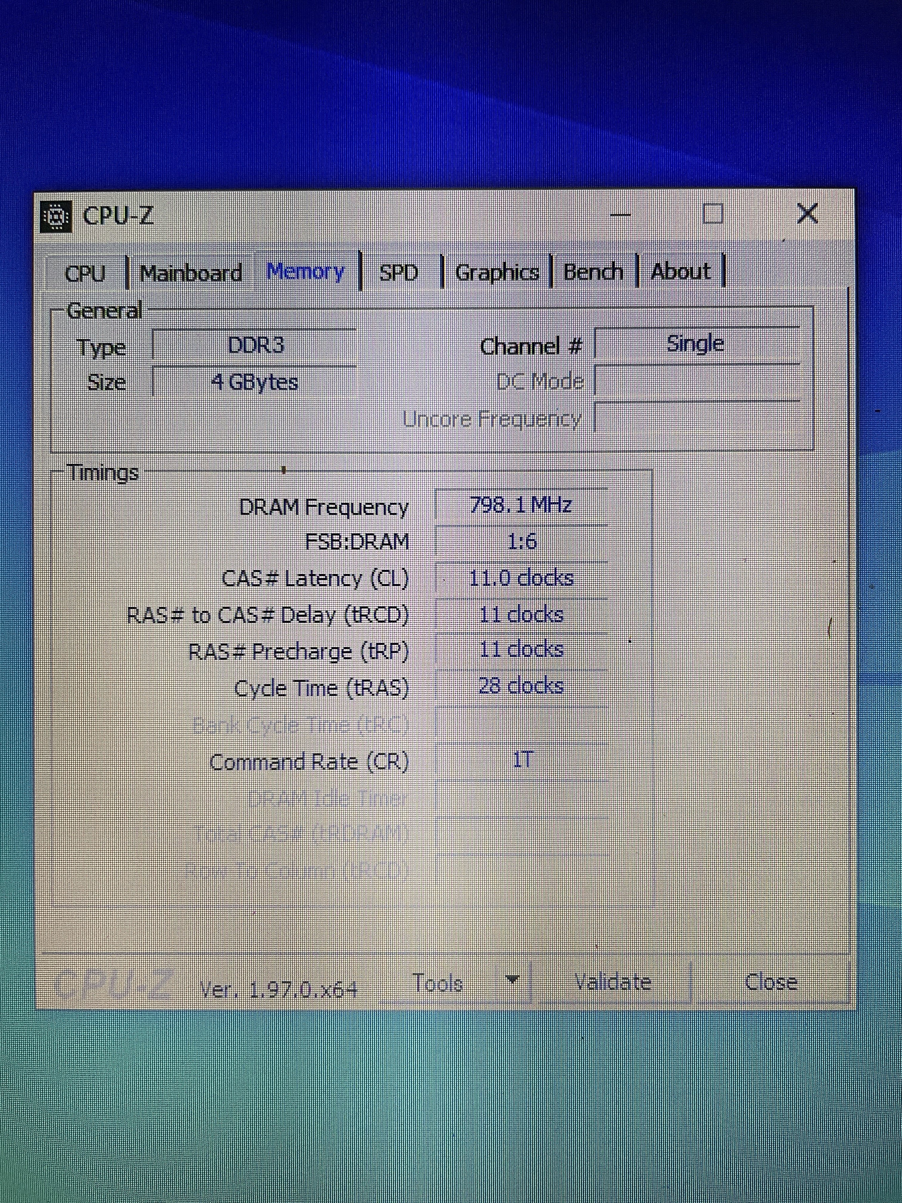

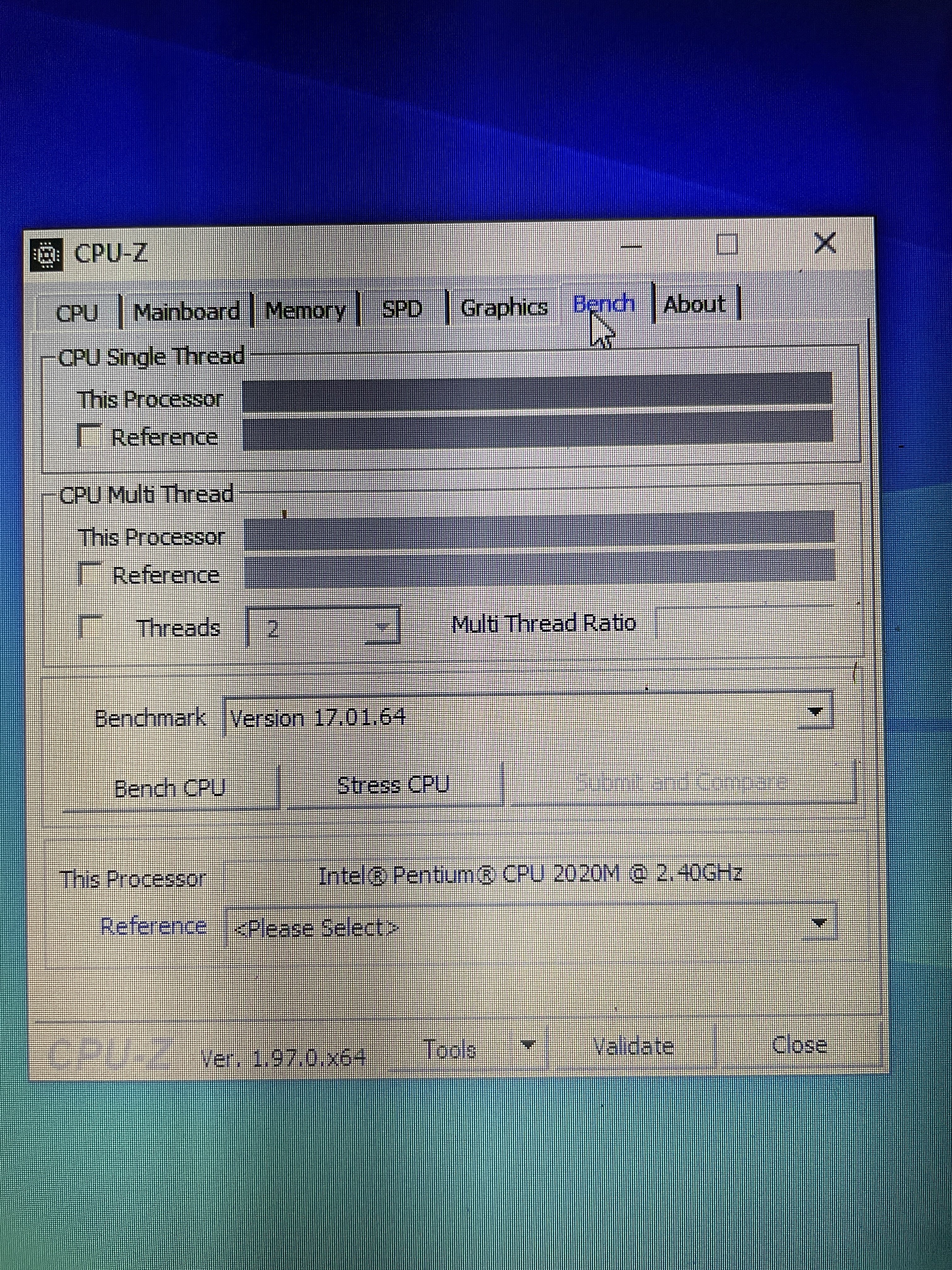

Ich hab auch jetzt CPU Z drauf und sehe wie auf den angehängten Bilder, dass die RAM 4gb hat (bedeutet dass eigentlich dass ich nur maximal 4 gb pro Slot reintun kann?)
Darüber hinaus habe ich mir heute ein Samsung 4gb DDR3 mit 1600MHz pc3 12800S bestellt und frage mich ob dies mit meinem Laptop überhaupt kompatibel ist? Weil da nur 800MHz drauf steht unter SPD- Max. Bandwith oder ist das vom eingesteckten RAM?
Ich hoffe mit dem zweiten 4gb RAM dass es nochmal etwas schneller alles geht :)
Viele Grüße :)

800mhz ist richtig weil DDR bedeuted ja Double Data Rate ergo mal 2 nehmen. Im 4 Bild kannst die Slots wählen.

wuesty schrieb:
Bedeutet dass, wenn ich die zweite RAM reintue nur eines davon auswählen und benutzen kann? Oder werden schon die 2 RAMs mit je 4gb gleichzeitig benutz?
EDIT: weil unter Memory- channel# - „Single“ steht, was mich etwas verwirrt. Evtl wird es ja dual wenn ein zweiter RAM drinnen ist?
Danke auch für die schnelle Antwort gerade :)
Ist nur zum Auswählen der Module ;) bei Mischbetrieb vorallen interessant damit kannst du sehen was die einzelnen Riegel maximal können.
Genau wenn du den zweiten einbaust sollte dann dual dort stehen.

Sony Vaio schrieb:
Sber ich glaub das liegt an den 2,4GHz?
Nein, der CPU-Takt sagt insgesamt relativ wenig über Leistung aus. Das liegt unter anderem daran, dass eine CPU pro Taktzyklus je nach Bauart nicht nur einen Befehl abarbeitet.
Außerdem spielen noch andere Faktoren als die reine Rechenleistung in Dinge wie "YouTube öffnen" rein.
Kurze Frage nochmal. Ich habe gestern die zweite RAM eingebaut, konnte zwar zwischen Slot 1 und 2 wählen, aber dual steht trotzdem noch nicht dort. Bedeutet dass jetzt, dass ich nur eine auswählen kann und die andere RAM ungenutzt bleibt oder werden die 2 RAms nur bei Bedarf automatisch eingesetzt?
