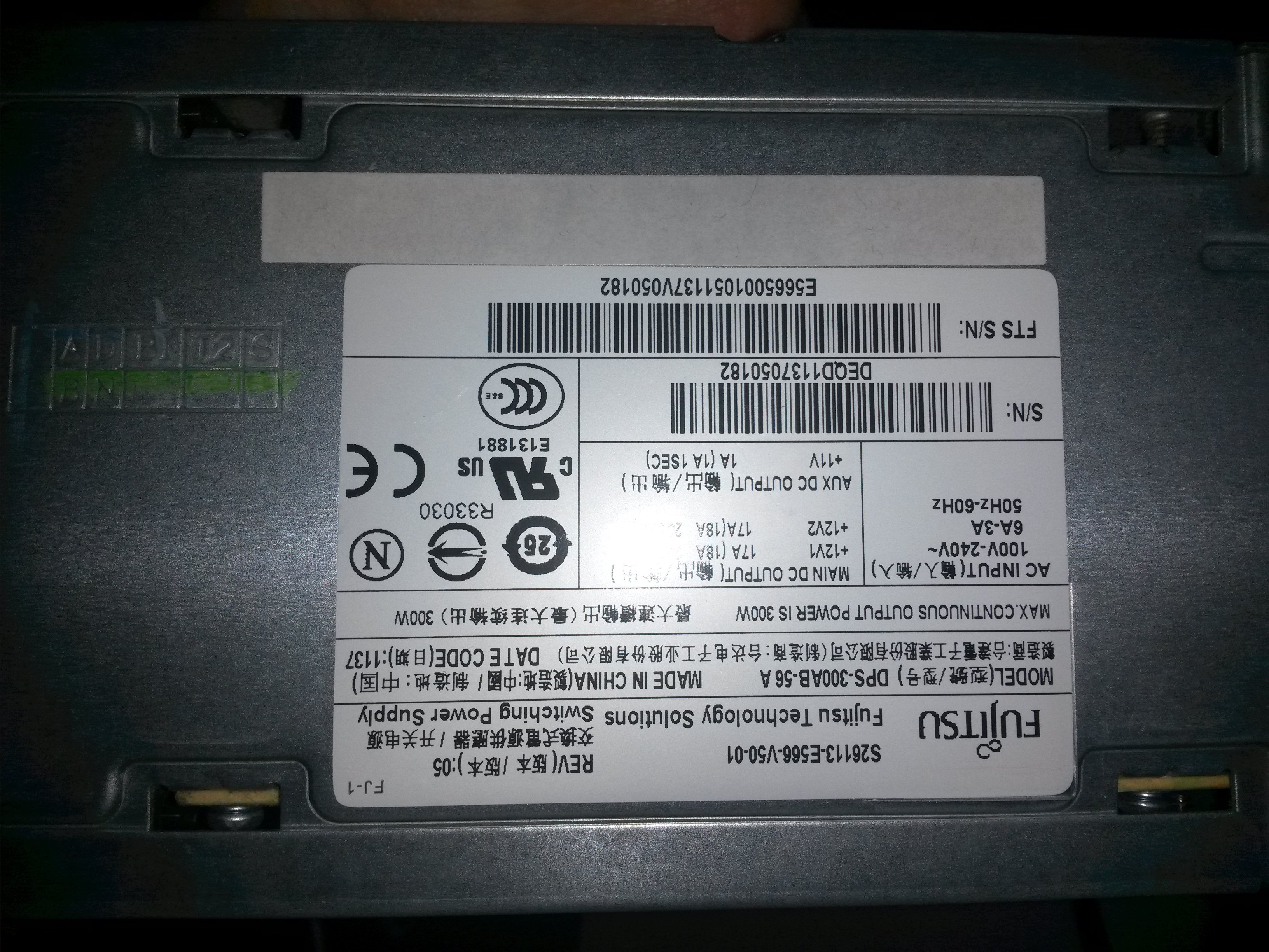

Dass es ein Fujitsu PC ist war ja klar. Viel wichtiger ist das verbaute Netzteil....d.h. Seitenteil aufmachen und aufs Typenschild schauen.
Im Normalfall ist da ein FSC OEM Netzteil verbaut das man im Notfall noch nichtmal gegen ein Standard ATX tauschen könnte, da die Stecker nicht kompatibel sind.

Bitte Rechner öffnen und den Aufkleber vom Netzteil fotografieren - dann hier posten.

Mach mal den Rechner auf und poste ein paar Bilder.

Das hat doch gar keinen PCIe Stecker (sollte ein 8pin auf Mainboard gehen....das ist kein PCIe Stecker.....würde aber den Split Adpater erklären). Von daher hat sich die Frage nach der besseren Grafikkarte ab jetzt geklärt

OK, sieht nach einem 12V-Netzteil aus, kannst Du also nicht durch ein Standardnetzteil ersetzen (weil das MB die Spannungen 5V und 3,3V generiert). Da wird auch kein PCI-e-Stecker dran sein (nicht üblich bei diesen 300W-12V-Netzteilen) Aber eine Grafikkarte ohne jeglichen Stromanschluss kannst Du zumindest strommäßig betreiben. Wir haben ähnliche Fujitsu-PCs und setzen dort kleine NVidia Quadros ein (max. 40W) - gab bisher keine Probleme..
Edit: Aber Übertakten der Graka würde ich lassen, soviel ich weiß, kommen die 1050ti's ziemlich nahe an die 75Watt Leistungsaufnahme, die der PCI-e-Slot bereitstellt. Übertaktest Du, wird die Graka deutlich mehr Strom ziehen und je nach Absicherung Dir entweder die Graka abstürzen, oder gleich das Mainboard ins Jenseits gehen.. Und versuche nicht, mit einem erhältlichen Adapter einen PCI-e-Stecker (6-polig) aus den Laufwerksstromanschlüssen zu generieren, da die Spannungswandlung das Mainboard macht, ist der Anschluss für maximal 4 HDDs/ODDs ausgelegt und packt keinesfalls die 75 Watt, für die ein PCIe-6-poliger Stecker spezifiziert ist - Was wieder Graka-Absturz oder Mainboard-Nirwana bedeuten würde, falls Du eine größere Grafikkarte versuchst zu betreiben.
