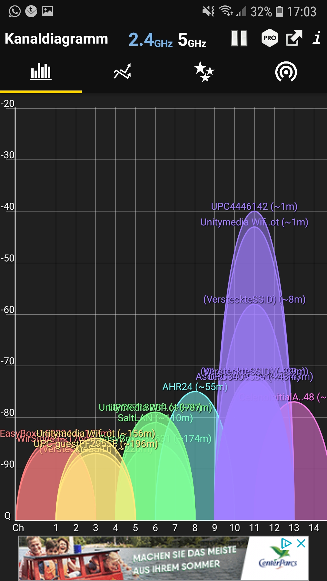

ich habe das Gefühl, dass meine Wifi Performance in der neuen Wohnung schlechter ist als in der alten.
Vorher hatte ich eine Unitymedia Fritzbox und wenige Nachbarn.
Jetzt habe ich eine Unitymedia ConnectBox und allein hier im Haus 14 Parteien.
Ich würde gerne meine Wifi Performance optimieren.
Analyzer 2.4Ghz & 5Ghz:

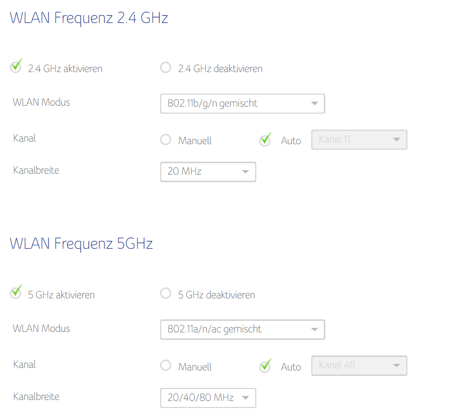

Und hier das Konfigurationspanel der ConnectBox:
Könnt ihr mir empfehlen wie ich die WLan Settings am besten ändere? Sowohl Modus als auch Kanal als auch Kanalbreite?

Welches ist denn dein netzwerk auf dem screen?
Ah, habs schon Kanal 11 ist schon stark belegt, haste den mal gewechselt im 2.4 GHZ Bereich?

N-Only wenn alle Deine Geraete N koennen.
Sind das Deine versteckten Netze?

Dann wechsle deinen Kanal im 2,4GHz Band auf 2 oder so.

Entschuldigung, meins ist das UPC4446....
Welcher 2.4Ghz Kanal wäre besser? Ein niedriger?

Welcher Kabel ist völlig egal, er sollte nur da sein, wo wenig andere sind. Deswegen meinte Spillunke Kanal 2, da ist nicht viel los.

Dein Nachbar unmittelbar neben Dir (offensichtlich ca. 8m entfernt) sendet ebenfalls auf Kanal 11 mir verstecktem WLAN ohne ssid und kommt mit -62db rein. Das ist der denkbar ungünstigste Kanal.
Kanal 1 senden 2 Nachbarn, aber sehr weit weg. Deshalb kommen die nur mit -85db bei Dir rein.
Also Kanal 1 oder 2 müssten bessere Ergebnisse bringen.

Prinzipiell sollten bei 2,4 GHz WLAN nur die Kanäle 1, 6 und 11 genutzt werden, außer man hat wirklich keine anderen Netze außer sein eigenes im Umkreis. WLAN-Geräte können Teilüberlagerungen viel schlechter filtern als wenn auf dem selben Kanal gefunkt wird. Sieht auf den Diagrammen immer aus als würde man ja "zwischenrein" funken, ist aber für sich und die Nachbarn schlechter.
Im konkreten Fall hier würde ich auf Kanal 1 wechseln.

Kann die Kiste WLAN 5GHz ab Kanal 100?
Falls ja, umstellen. Kanalbreite im 5GHz Bereich auf 80MHz fix einstellen.
2,4GHz auf Kanal 1 und 40MHz Kanalbreite einstellen, dann sollte es deutlich besser gehen.
Gilt nur für 802.11b und damit für den Stand aus dem letzten Jahrtausend. Für einigermaßen aktuelles g und n gelten die Kanäle 1, 5, 9 und 13 als überlappungsfrei bei 20MHz Bandbreite.
Diese uralt Empfehlung darf gerne Mal aussterben.
@sandrodadon
Für 2,4Ghz nimm g/n gemischt oder n only, b verschlechtert die Performance und sollte nur an sein, wenn tatsächlich noch b Endgeräte im Einsatz sind. Bei der hohen Anzahl an Nachbar WLANs würde ich bei 20MHz Bandbreite bleiben.
Kanal 1 fest einstellen.
Für 5GHz nimm n/ac gemischt, a Endgeräte gibt's in Deutschland quasi gar nicht. Hast Du keine n Endgeräte ist ac only eigentlich die beste Wahl. Endgeräte nach n könntest Du wenn keine Höchstleistung gebraucht wird auch ins 2,4GHz Netz schieben. Kanal 36 fest einstellen.

Ob man 1, 6, 11 oder 1, 5, 9, 13 nutzt ist nicht eine Frage der Empfehlung aus diesem oder letztem Jahrtausend, sondern wir die Nachbarkanäle verteilt sind. Leider halten sich weder Nachbarn noch viele Geräte an aktuelle Empfehlungen.
Man konfiguriert so, um eine möglichst geringe Überlappung zu erzielen.
Leider herrscht in der WLAN Umgebung des TE "Wilder Westen". Jeder nutzt anscheinend seine Lieblingszahl.
Also 2,4GHz auf Kanal 1 setzen und wenn möglich mit den Geräten die es beherrschen auf das 5GHz Band ausweichen.
