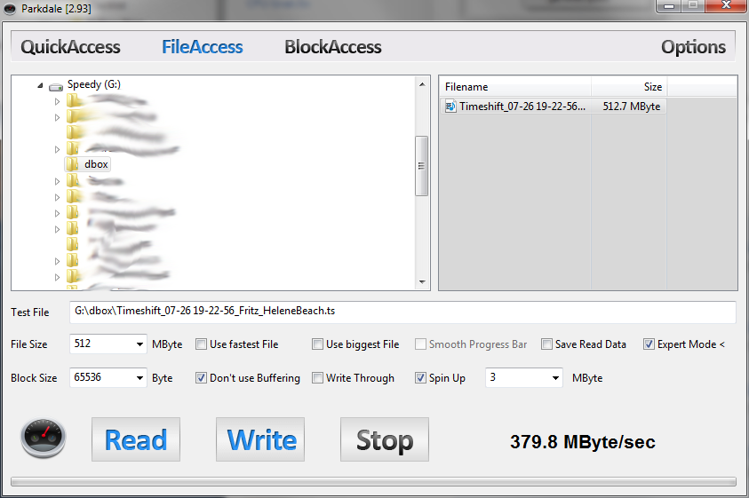

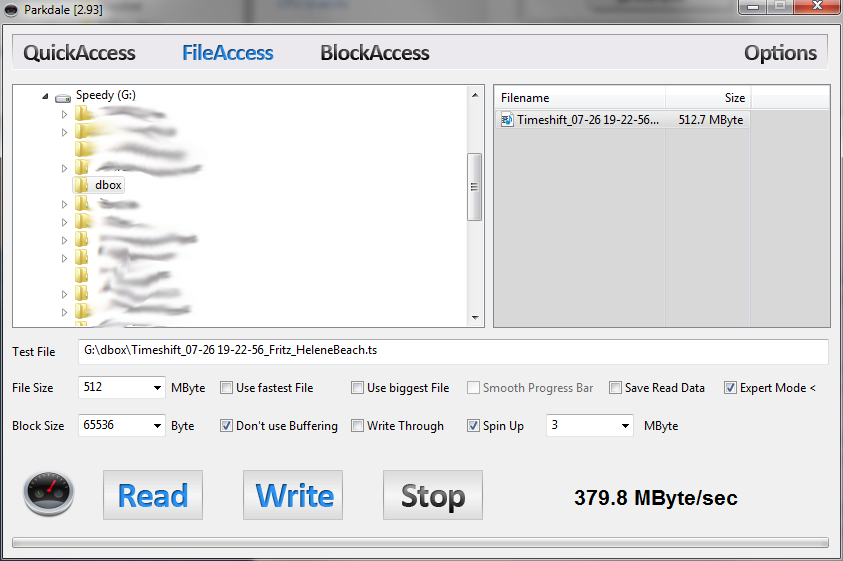

Versuche es doch mal mit einem reinen Lesen:
http://thesz.diecru.eu/content/parkdale.php
Auf eine HD oder langsame SSD zu kopieren, ist doch kein passender Test.
Deine SSD muss doch auch mit >400 MB/s lesen.

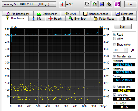

Hier mal das Ergebnis von HD Tune jetzt nach der Optimierung. Eingestellt in den Optionen ist "Full test", es wird also jeder Block gelesen.
Am Anfang gibt es kurz einen langsamen Bereich, dann ist es flott und am Ende sieht man noch eine Stufe.

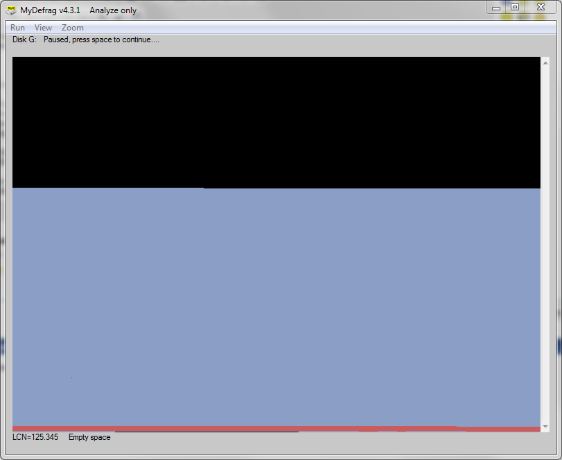

Das alles passt zum Layout auf der SSD im Moment. Am Anfang liegt ein Windows Pagefile* (rot im Layout), das konnte der Defragger nicht umkopieren, daher ist es da wohl noch langsam.
Ab der sichtbaren Stufe, wo es so ab 650 GB etwas schneller wird liegen alle leeren (getrimmten) Blöcke, die kann die SSD etwas schneller liefern, als die beschriebenen vorher.
Für mich passt das alles zur "alte Daten langsam" Theorie.

Holt schrieb:
HD Tune und HD Tach sind "Hard Disk Utilities"
Dass das Deine Sicht ist, habe ich schon im anderen Thread gelesen.
Ich kann ich leider nicht nachvollziehen.
Ich verstehe zwar schon was Du meinst, aber:
Das System liest von der SSD auch nur Blöcke und Dateien werden vom Filesystem auch möglichst auf hintereinander liegenden Blöcken abgelegt. Ich sehe da kein Widerspruch zum Test. Auch eine SSD sollte hintereinander liegende Blöcke schnell lesen können.
Auch wird die SSD auf ihre kleinste Speichereinheit (Page oder wie immer) zusammenhängende LBAs legen. Bei einer TLC-SSD denke ich, dass jede Page genau 3 verschiedene LBA-Bereiche enthält.
Also auch im WorstCase, wenn alles total bunt auf der SSD verteilt ist, würde ich von einem sequentiellen Lesen mehr Speed erwarten als von einem echte Zufallszugriff.
Auch die praktischen Tests scheinen sinnvoll zu sein.
Die SSD ist also nicht lahm bei alten Daten und es ist auch kein Problem der Evo, es liegt schlicht am ungeeigneten Benchmark. Suche Dir eine größere alte Datei und kopiere diese z.B. unter einem Linux mit dd nach /dev/null mit einem bs=4m und Du siehst, wie schnell die wirklich gelesen werden kann
Das habe ich gemacht mit einem Testtool, das genau das ausführt. Siehe zweiter Link im Eröffnungspost.
Habe jetzt nicht extra Linux klar gemacht dafür.
Da kamen eben auch nur 80 MB/s raus für manche (alte) Dateien. Absolut reproduzierbar welche Dateien langsam und welche schnell sind.

Ich habe das Pagefile gerade mal neu gemacht. Jetzt liest die 840 evo auch den Bereich mit >400 MB/s.
Da liegt jetzt noch das Logfile von NTFS als "nicht verschiebbar", das kann ich wohl wirklich nicht umkopieren ...

Nochmal, das sind sie nicht, das scheint nur so, wenn man diese Low-Level Benchmarks nimmt. Wie schon vorgeschlagen: Schreibe mit h2testw z.B. 10GB Daten auf die SSD, das 1% dürfte ja nicht weh tun und wiederhole dann auf diesen Dateien regelmäßig den Lesetest von h2testw, dann siehst Du ob das Lesen der alten Dateien wirklich langsamer wird. Ich wette nicht, obwohl h2testw ja kein exakter Benchmark sein will, sondern die Geschwindigkeitsanzeige nur informativ gemeint ist.

Wie schon erwähnt, habe ich mir den Hinweise ja zu Herzen genommen, bevor ich diesen Thread eröffnet habe.
Damit habe ich herausbekommen, dass es alte, große Dateien gibt, die langsam gelesen werden.
Gerade Dateien die dauernd im Zugriff sind und verändert werden wie z.B. der Lightroom-Catalog sind schnell.
Vielleicht hilft ein Bild vom Tool für das Verständnis.
Ich kann damit also jede beliebige Datei benchmarken und das eben auch auf der schon langsamen SSD.

Ich schreib grad ein Test-Tool dass die Leserate aller Dateien aus einem ausgewählten Verzeichnis (und darunter) ermittelt.
Auf meiner (nur) 2 Wochen alten 1TB EVO (die zu 80% voll ist) konnte ich damit noch kein Problem feststellen.
Was ich allerdings festgestellt habe ist, dass selbst die sequentielle Leserate recht stark vom eingestellten Energiesparmodus abhängt. Auch bei meiner Samsung 830 liegt zwischen 'Power Saver' und 'High Performance' Modus 100MB/s Unterschied.
Wenn ich noch ein wenig an dem Tool gebastelt habe dann kann ich das hier zum testen bereitstellen ob es wirklich diesen Effekt gibt.

Ich habe das gestern auch mal getestet und mit dem schon früher verwendeten Tool Parkdale und wenn Dateien mit 40 GB schreibt, geht bei meiner 1 TB evo die Schreibrate auf 390 Mb/s runter, was den Tests entspricht und ich auch nicht so tragisch finde.

Bei mir ist die Situation wie gehabt. Mit HD Tune gelesen, ist der Anfang der SSD noch lahm. Danach fluppt es.
Auf der SSD ist aber auch nicht besonders viel los. Da sind gerade mal 150 GB write dazugekommen.
Ich denke immer noch drüber nach, ob die Daten, die langsam waren per Imaging auf die SSD gekommen sind.
Der HD Tune Test liesst sektorenweise und scheint keine Relevanz für das lesen von Dateien zu haben. Bei mir zeigt er so 200MB/s für den Grossteil der EVO an (ist 80% voll) aber wenn ich Dateien mit meinem Tool lese (oder mit Explorer auf die 830 kopiere) dann kriege ich Leseraten zwischen 350MB/s und 480MB/s.
Bei der 830er zeigt HD Tune Werte zw. 350MB/s und 400MB/s. Dateien werden aber immer nochmal schneller gelesen.
Der HD Tune Test scheint also eher zu zeigen wie effizient das Mapping von Sektoren auf die interne SSD Struktur ist als dass man praxisrelevante Dateilesewerte davon ableiten könnte.
Deswegen hab ich auch angefangen das kleine Tool zu schreiben.
