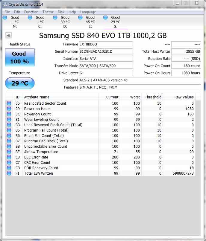

CrystalDiskInfo mal unten, das zeigt keine Auffälligkeiten. Die SSD ist fast neu und eher wenig benutzt.

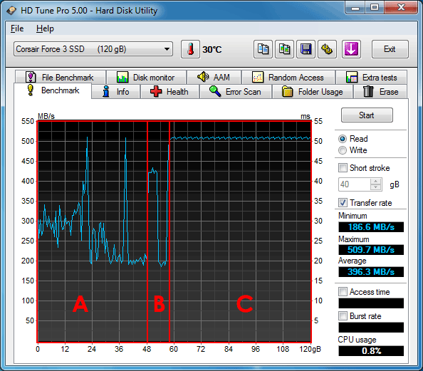

HD Tune und HD Tach sind "Hard Disk Utilities" wie auch im Titel des HD Tune Screens steht und nicht wirklich für SSDs geeignet, weil HDDs LBAs fest auf Kopf, Zylinder und Sektor umrechnen und diese dann einfach auslesen, SSDs aber mappen die LBAs auf immer wieder wechselnde Speicherbereiche. Da kann nichts ausgelesen werden, wenn eine LBA noch nie beschrieben oder getrimmt wurde und damit nicht gemappt ist, der Controller liefert dann einfach irgendwas zurück. Obendrein wird mit der Standardeinstellung immer nur alle paar MB mit 64k Zugriffen gemessen, aber 64k sind zu wenig für eine SSD um die maximalen seq. Leseraten auch nur annähernd zu erreichen. Außerdem führen SSDs ein Schattenfilesystem und verteilt die Daten entsprechend so zusammenhängend, wie sie geschrieben wurden. Bei einem Low-Level Benchmarks funktioniert das nicht, weil da die LBAs eben direkt und damit zusammenhanglos gelesen werden.
Die SSD ist also nicht lahm bei alten Daten und es ist auch kein Problem der Evo, es liegt schlicht am ungeeigneten Benchmark. Suche Dir eine größere alte Datei und kopiere diese z.B. unter einem Linux mit dd nach /dev/null mit einem bs=4m und Du siehst, wie schnell die wirklich gelesen werden kann. Hast Du kein Linux schrieben ein paar GB mit h2testw auf die SSD, lass die h2w Dateien drauf und prüfen die ab und an erneut. Auch wenn h2testw kein echter Benchmark ist, so solltest Du doch Geschwindigkeitseinbrüche merken.
Vorsicht aber wenn es Deine Systemplatte ist, dann Zugriffe von Windows oder anderen Programme bremsen natürlich jeden Benchmark und Windows macht laufend Zugriffe auf seine Systemdateien, wie Du im Resourcen Monitor ja leicht selbst sehen kannst. Das erzeugt bei den Benchmarks wie HD Tune und HD Tach dann auch entsprechende Einbrüche der Kurven, man kann damit also eigentlich nur Datenlaufwerke benchen, nie solche wo Windows darauf läuft. Beispiele dafür finden sich reichlich im Festplattenforum.
